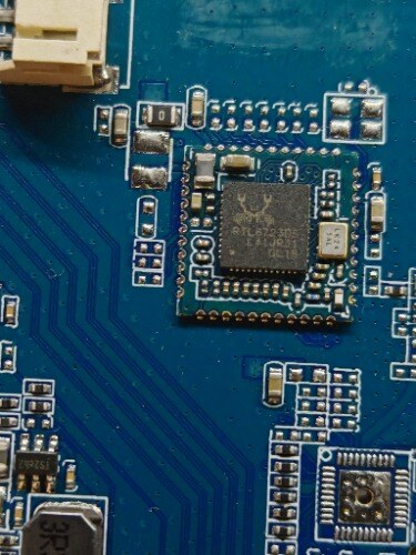

看看我这个型号,根你得一样吗 卡logo,进不去

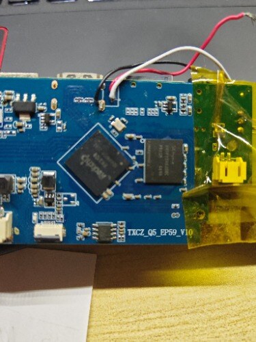

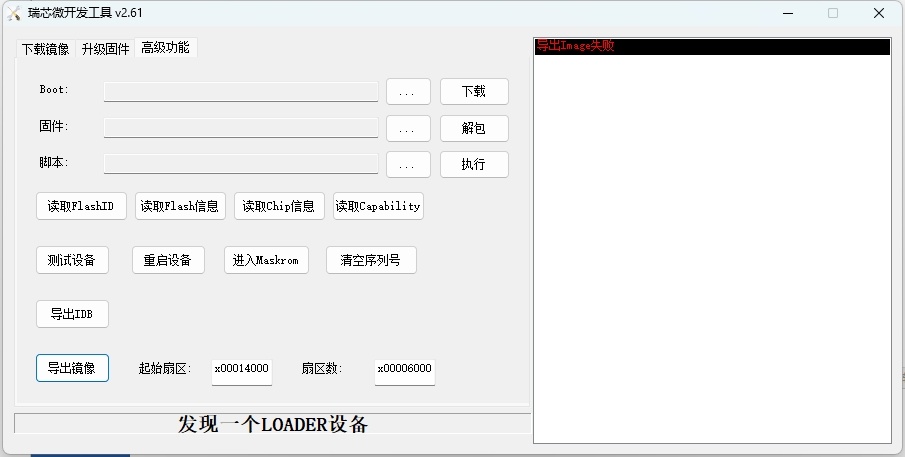

发表于 2025-6-16 22:28 | 只看该作者 | 来自黑龙江
我这个是不是硬件损坏了,固件导不出来

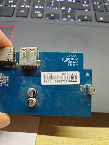

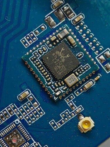

之前发过图片的,网卡是小螃蟹8723ds
希望给个固件 571269013@qq.com
189#
发表于 2025-7-14 02:40 来自ZNDS手机版 | 只看该作者 | 来自辽宁
回复又被吞了 ,网卡是小螃蟹 8723ds
5  71   26 9  0  13  @qq.    希望发个固件

我朋友那投影仪还是卡在logo进不去,是不是emmc有问题了。EMMC型号是海力士32G,而工具读出来是三星的4G。
我刷了论坛里面这个固件:"rk3128投影仪固件包+官配2.41刷机工具+ 瑞芯V4.5通用驱动"  里面的"PROJECTOR-DB-3.81DW-FT-V21-202205260948_390M_兼容8723DS_蓝牙配对_当贝" 固件之后,再次上电指示灯不亮,开机无反应,下loader模式无响应,搞了一晚上才知道怎么进maskrom模式。操作如下:
主板EMMC芯片背面两个电阻短接后,再插USB线,无需接220v电源,电脑有反应即成功。
注:如果在maskrom模式下,boot过一次之后,再次boot会提示失败,需要拔掉USB重新进入maskrom模式
主板型号,无线模块是螃蟹的8723DS
