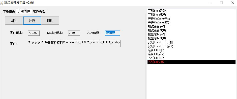

目前刷机报错,无法解决这个问题
屏幕截图 2025-07-28 012201.png (14.51 KB, 下载次数: 14)
目前刷机报错,无法解决这个问题
目前刷机报错,无法解决这个问题

宅龙猫 发表于 2025-7-28 01:23
目前刷机报错,无法解决这个问题
用2.71版本,选择完固件之后先点擦除flash.

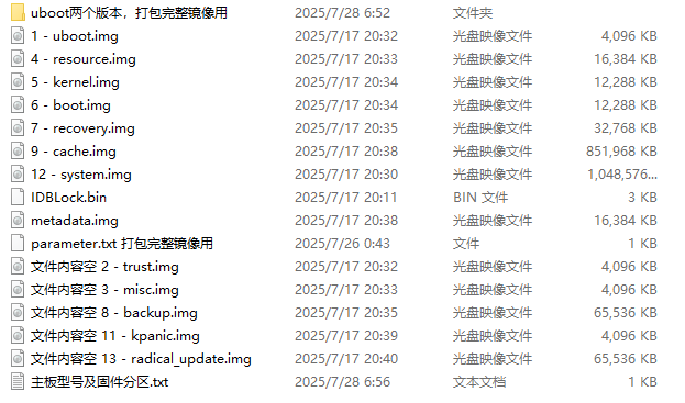

我把我机器导的镜像分享一下,注意,在我机器上是无法进入系统的。
相同主板的朋友如果有导出的,也请互相分享一下,不管它是不是坏的。
注:没有userdata分区镜像
汇趣投影仪商务安卓AI版(遥控器带绿色语音按钮)主板:
主板丝印  RK3128-Q5-EP-58_V1.0 FLD 2152
纸质标签右上角  8723-04A-1.0.6
eMCP存储芯片SK Hynix H9TP32A8JDBC - PRKGM
已经解决 汇趣投影仪ai安卓智能投影仪 RK3128 备份固件求助
我这里有些分区导出是空的,麻烦你们用winhex也看一下相应的分区。
度盘:
链接: https://pan.baidu.com/s/1V18YD7x_n30FQSeym3czHA?pwd=6688 提取码: 6688
蓝奏(分成5卷了):
https://wwxl.lanzoul.com/b0rafkayh 密码:6688

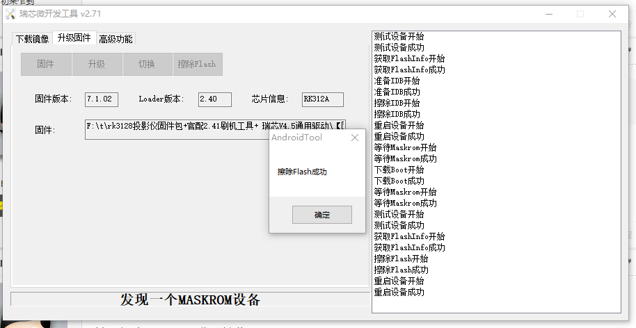

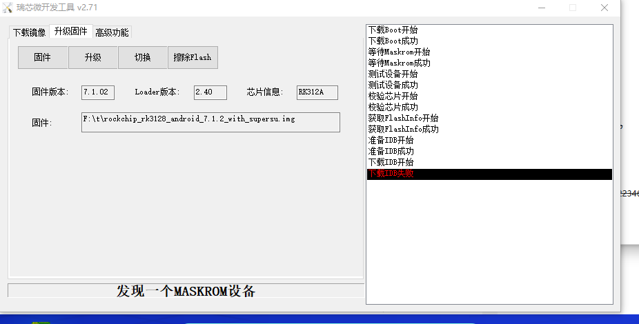

可以擦除。点烧录就报错

宅龙猫 发表于 2025-7-28 11:59
可以擦除。点烧录就报错
存储芯片挂了,官方说法下载IDB不成功有两个情况,一是没焊接好,一是不兼容。
可以擦除。点烧录就报错
或者你试试2.38的低格功能
