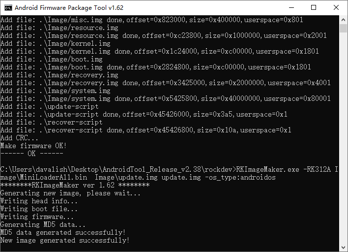

打包工具
rockdev.rar (221.94 KB, 下载次数: 63)
打包所需的文件,是根据打包工具内的package-file文件定义
打包另外需要两个文件:parameters.txt和MiniLoaderAll.bin,loader我找到两个版本一起放上来。parameters我只是根据原厂分区大小修改了一下。
miniloaderall.zip (257.67 KB, 下载次数: 55) parameter.zip (583 Bytes, 下载次数: 44)
如果是自己导出的分区镜像,用打包工具里面的mkupdate.bat批处理合并生成,可以直接在Rkdevtools固件升级那里使用,无需手动一个个去刷2.38 , 2.58, 2.96都带这个工具

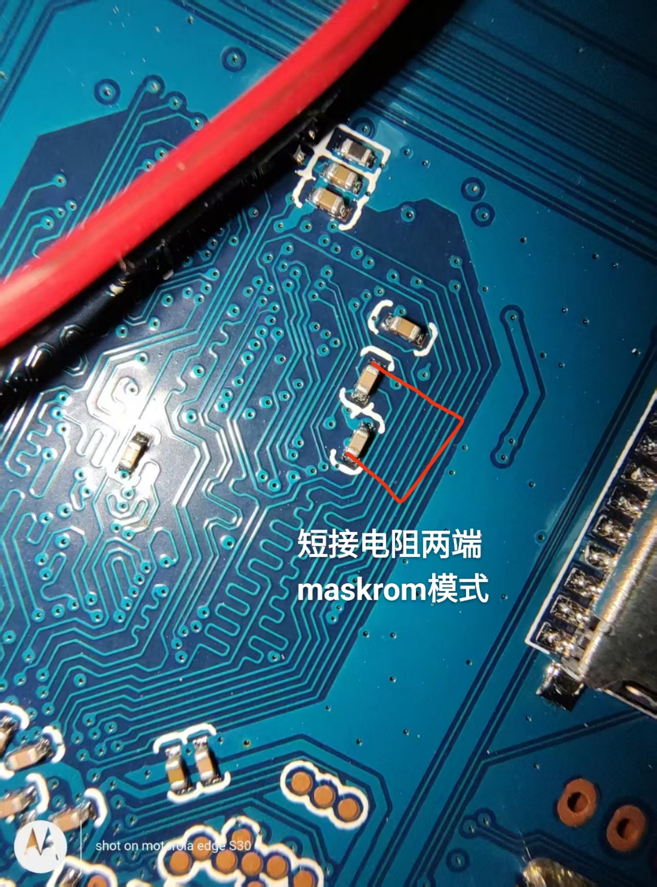

进入maskrom模式:短接好相应位置,再插USB,不用接220v电源

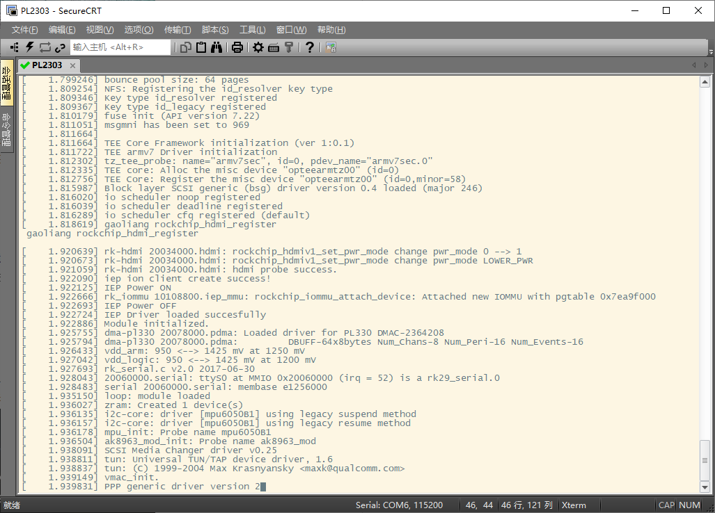

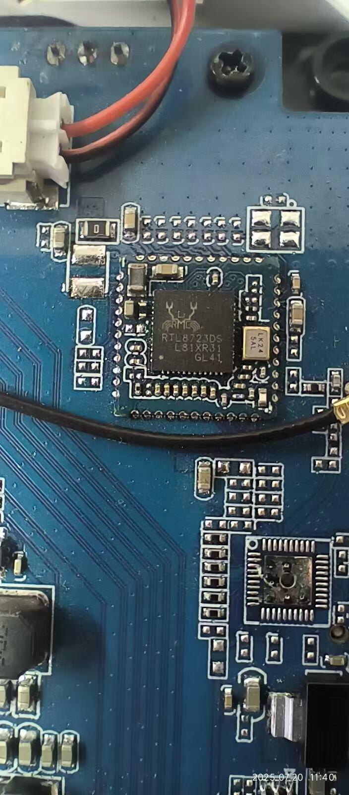

就这我朋友的汇趣E8还是卡android logo,此前刷了论坛里面的
PROJECTOR-DB-3.81DW-FT-V21-202205260948_390M_兼容8723DS_蓝牙配对_当贝
这个固件,出现上电无指示灯,按键无响应,无法进入loader模式。
无线模块是螃蟹的8723DS。用TTL读了下启动日志,硬件初始化正常,到系统引导的时候开始乱码,回头我换个工具再试一次看看。不知道是不是EMMC坏了

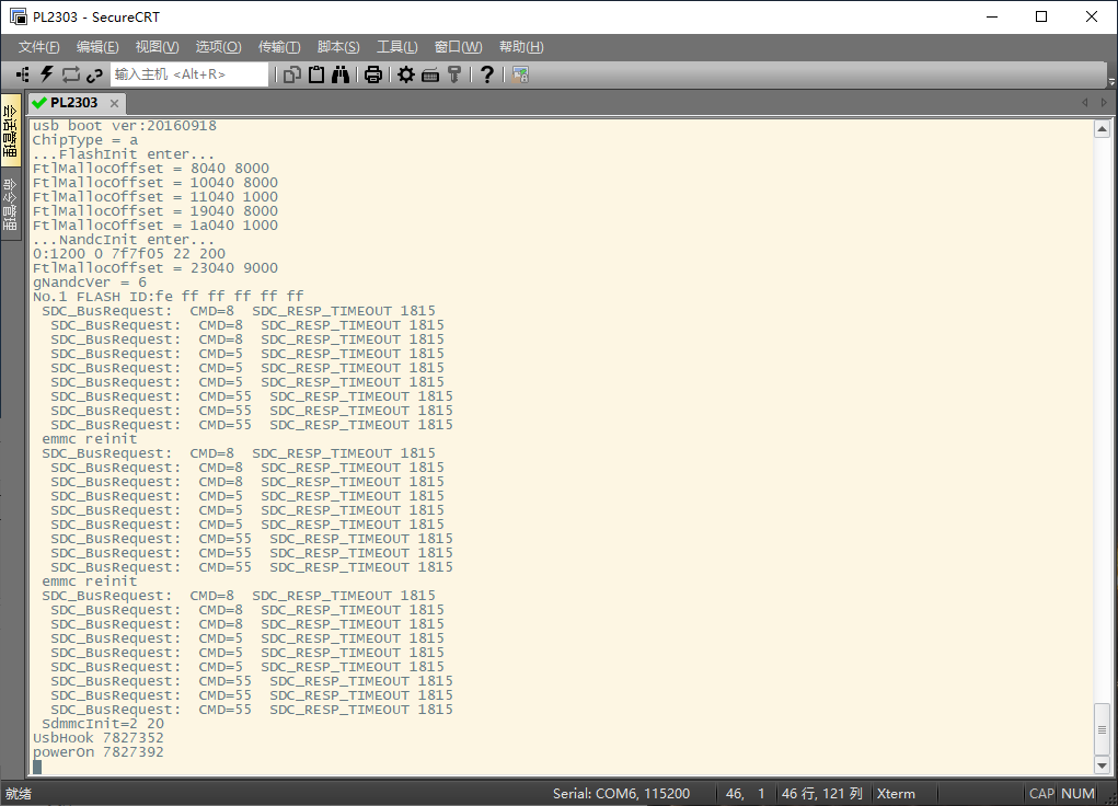

卡在这里了
已经解决 汇趣投影仪ai安卓智能投影仪 RK3128 备份固件求助
197#
发表于 2025-7-25 00:39 | 只看该作者 | 来自广东
emcp貌似已经崩了

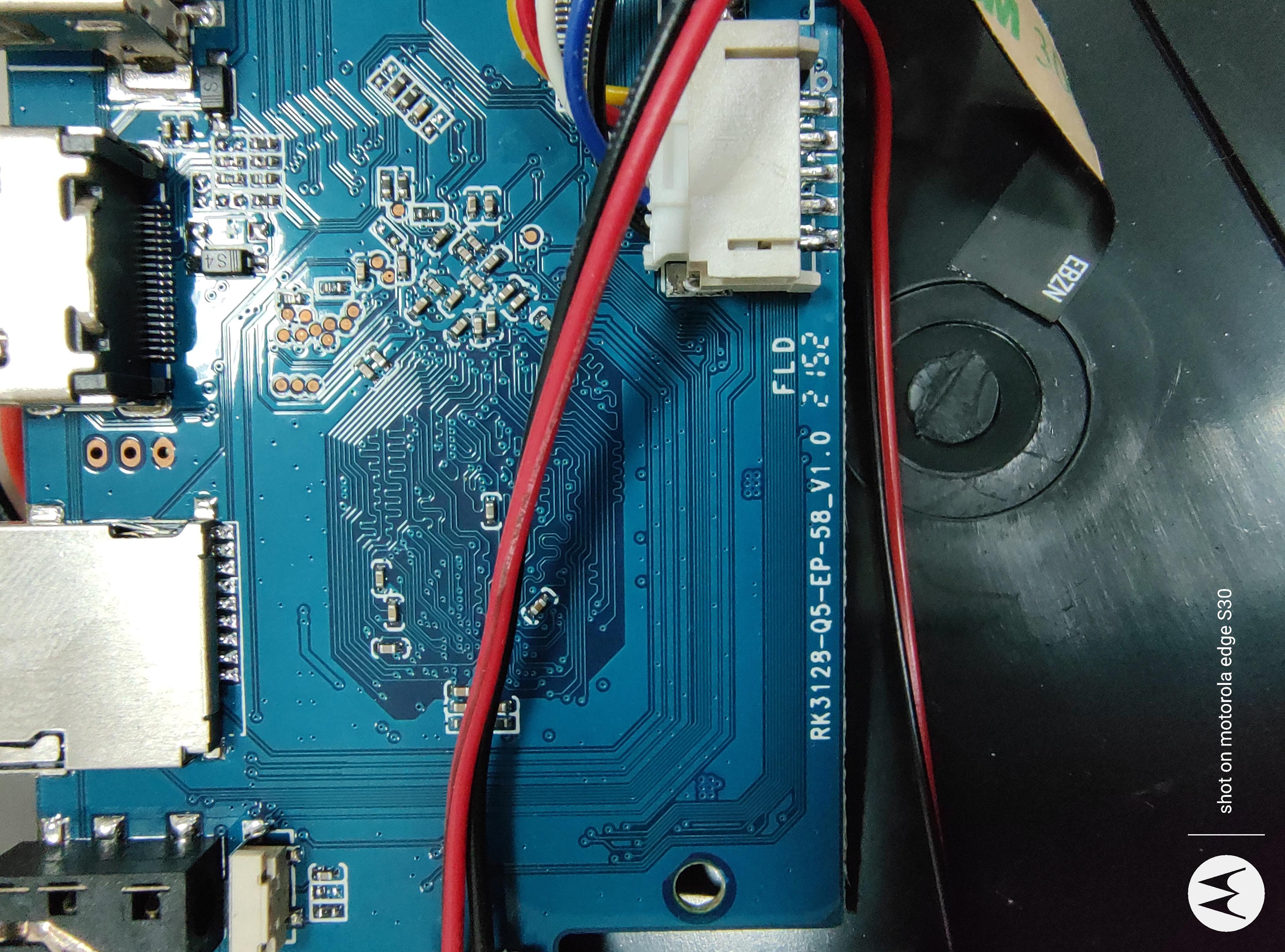

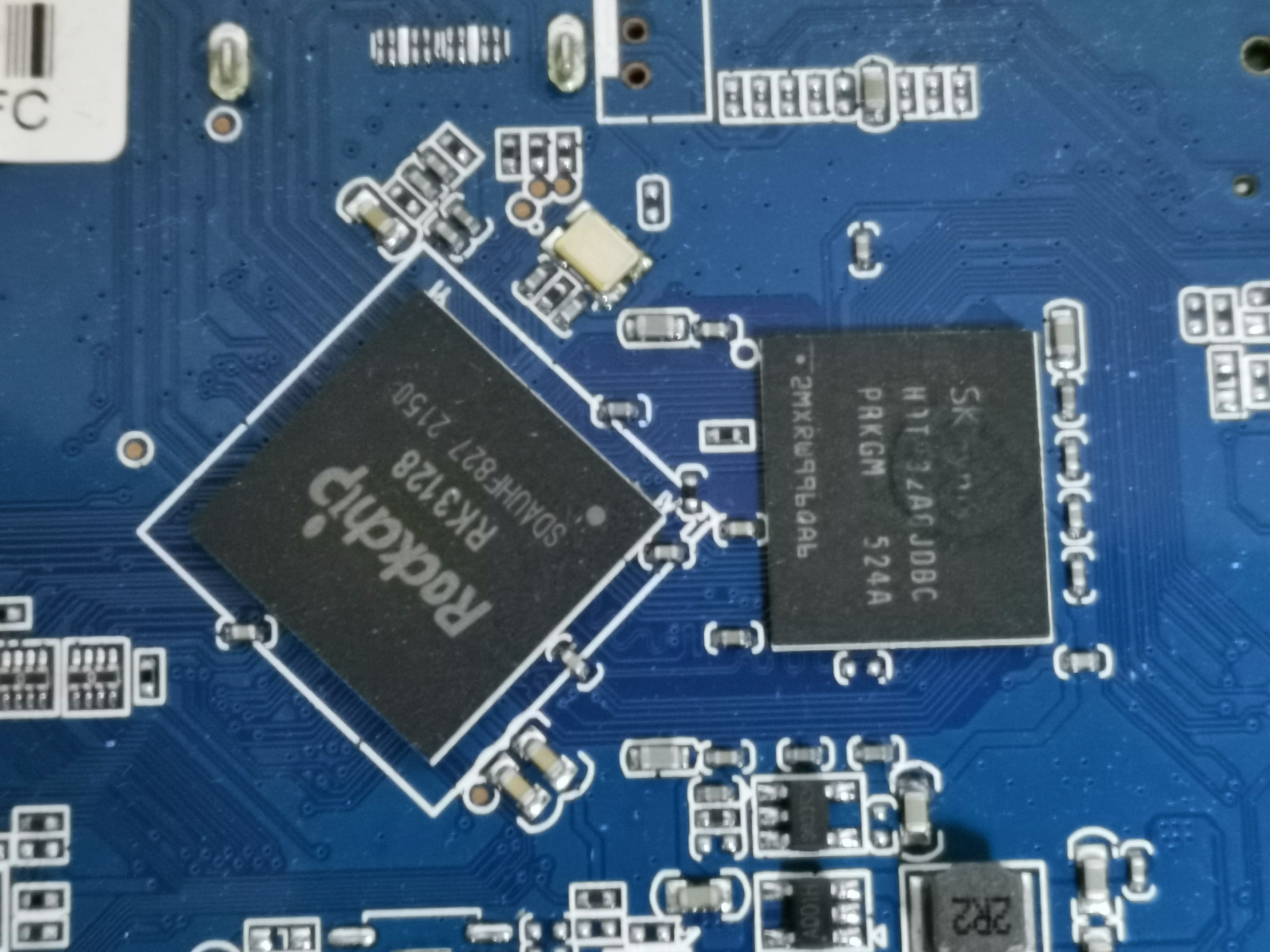

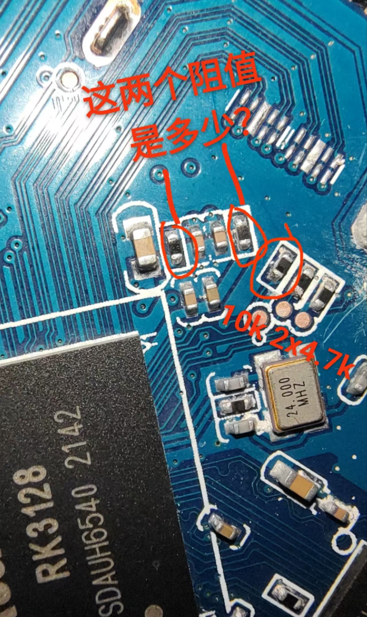

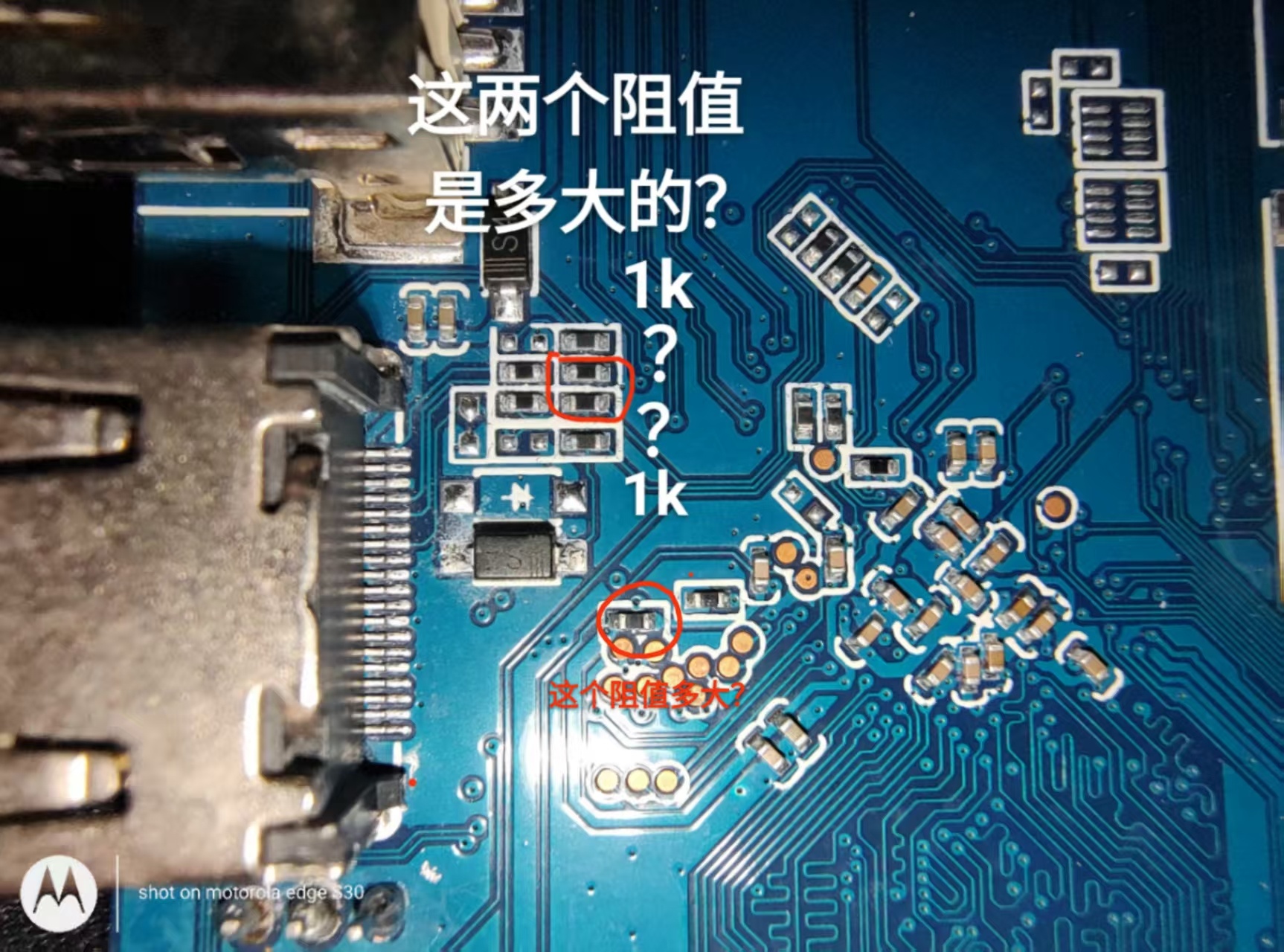

有跟我相同主板布局(主板丝印RK3128-Q5-EP-58_V1.0 FLD 2152,纸质标签8723-04A-1.0.6)的朋友,如果方便,劳烦测一下图中相应位置的阻值,谢谢,我测得是0欧,不知道是坏了还是本来就是0欧的。
图一位置在hdmi接口旁
图二位置在CPU右下角
