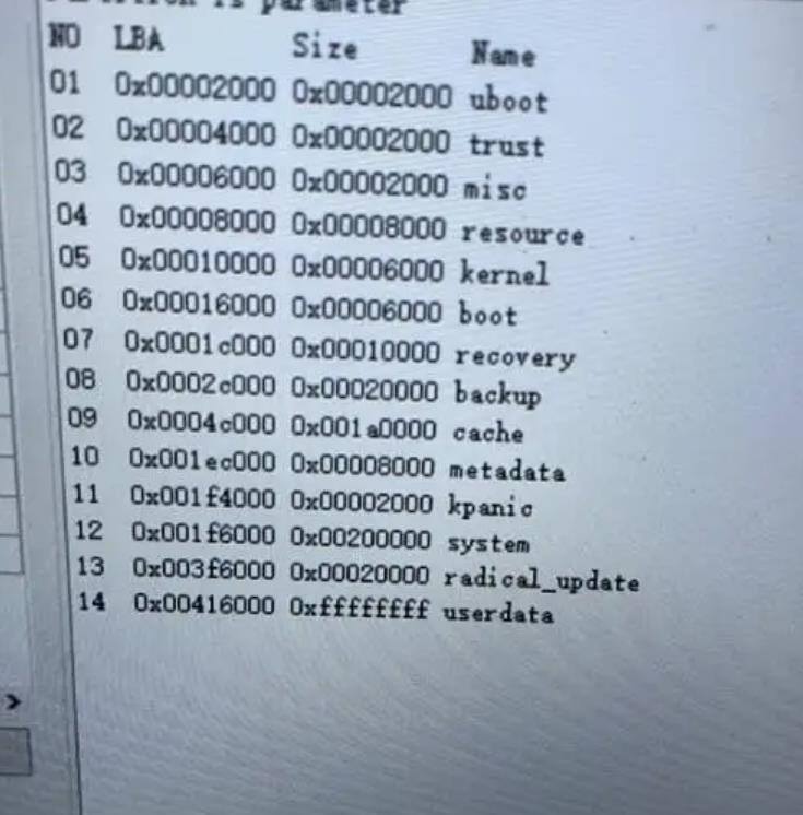

              大家好,求助呢。请问大家 rk3128 cpu的投影仪怎么备份自己原来固件。
目前机子目前系统各方面正常。可以连接无线adb,没有root,系统是安卓7.1.2!试过按照华为盒子方法备份不行。大家有办法可以留言给我教程。
汇趣投影仪AI安卓智能投影仪 cpu rk3128
自己摸索教程:自己看图片提示。其实很简单:

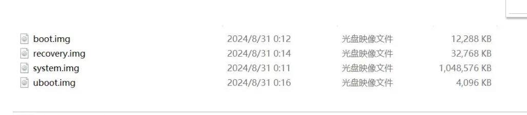

上面是我自己摸索出来的。而且备份出来 再刷回去是能够开机的。

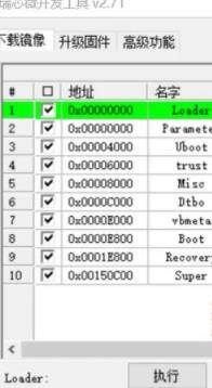

详细教程我就不说了。信就照做,不信当看看!如果两台同型号其中一台进入不了。可以试试我这个方法
看图片说明已经可以备份到的。刚刚已经实验这个方法是成功的,我把备份的镜像再刷回去投影仪也正常开机!
2.35和2.71版本的刷机软件记得同时打开.附上两个版本刷机软件
因为比较懒就不做详细教程。我这里只说大概备份方法。刷机方法论坛多的是。
我自己备份的全盘分区镜像和system镜像固件我就不上传了。
如果是这个型号投影仪开机卡在logo,一般是系统损坏,
只要刷system镜像就可入系统。

注意了,如果机器的光机开机还能正常显示logo,请备份好boot分区,硬件的初始化除了uboot,剩下都在boot里面的,刷机刷丢就非常麻烦,就会出现系统引导但是光机不亮或者黑屏,如果你还能找回能让光机亮起来的固件,请注意备份。
uboot分区,有些机器是有上电待机(亮红灯),弄丢了如果还想恢复上电待机功能,除了找原厂固件,要不就是自己编译uboot。
除以上两个,其余分区就算丢了都没问题,我自己重新编译了uboot,去掉了分区校验,可以解BL,回头一起放上来。
不用管楼主了,我这边再调试一下看看,RK的固件里面一般是对应多个板的。
