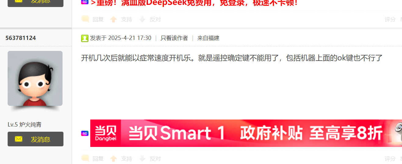

有个论坛友友和你的机子一样。刷上已经开机了。
