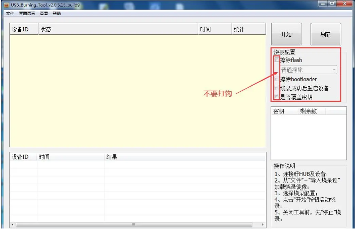

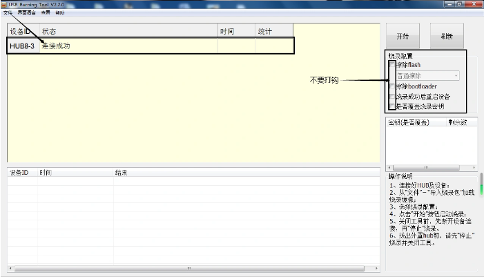

1.打开刷机工具,并导入机顶盒升级固件,刷机工具右上角打勾处√全部取消,如下图;

2.短接主板背面C125处;

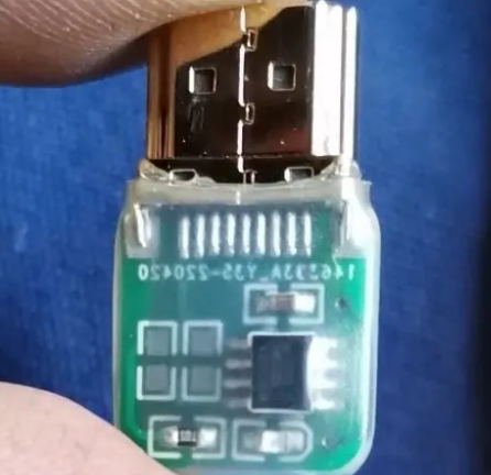

有免拆短接工具的,也可以用专用的晶晨系列HDMI免拆机免短接神器;
3.把晶晨系列HDMI免短接神器插到盒子上的HDMI插口上;

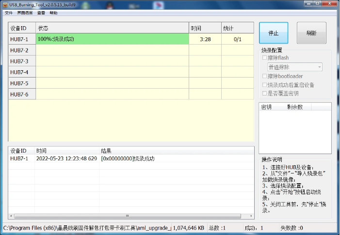

4.把USB双公线一头插到机顶盒上面的靠近高清线接口的USB的端口上,另外一端插到电脑上(台式机插到电脑主机后端主板USB端口),此时刷机工具会显示“连接成功”,我们把机顶盒的电源线插到电源上并连接机顶盒同时打开机顶盒上面的电源开关;

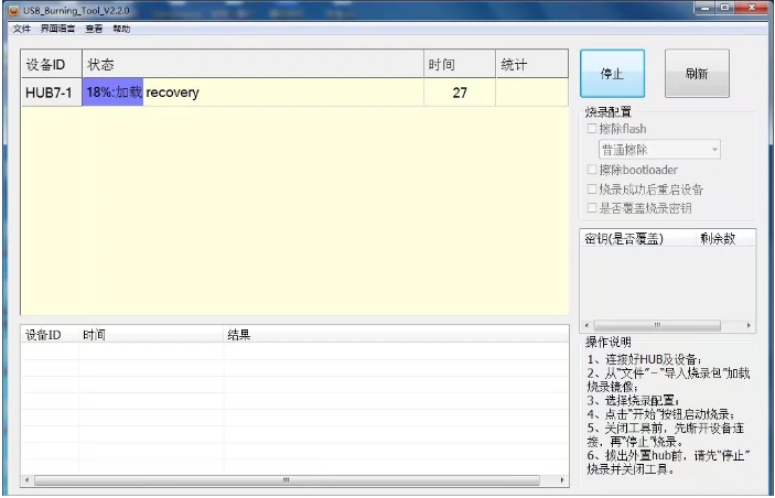

5.点击刷机工具“开始”按钮,刷机工具自动读取升级固件,并开始自动把固件文件刷入机顶盒;
6.耐心等待机顶盒自动升级成功;
7.机顶盒卡刷升级成功后,关闭刷机工具程序,关闭机顶盒电源,机顶盒连接显示器或者电视机后重新接通机顶盒电源,机顶盒会自动重启进入升级后的系统,升级成功后第一次打开机顶盒,由于机顶盒要自动读取固件里面预存的系统以及软件等文件,会稍微慢一点,请耐心等待,第一次正常开机后,以后再打开就会正常速度打开了;
8.学会机顶盒升级,从此以后你就可以自由安装自己需要的观影软件了,让你离畅享影视生活更进一步!

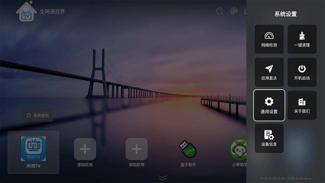

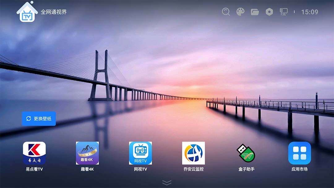

刷机成功后盒子桌面如图:
