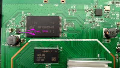

2.短接下图中的短接点;
「001」河南联通中兴B860AV1.2_S905M-B-NAND线刷教程
