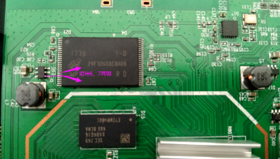

2.短接下图中的短接点;
「003」中兴B860AV1.1-T_NAND线刷固件及教程
有免拆短接工具的,也可以用专用的晶晨系列HDMI免拆机免短接神器;
