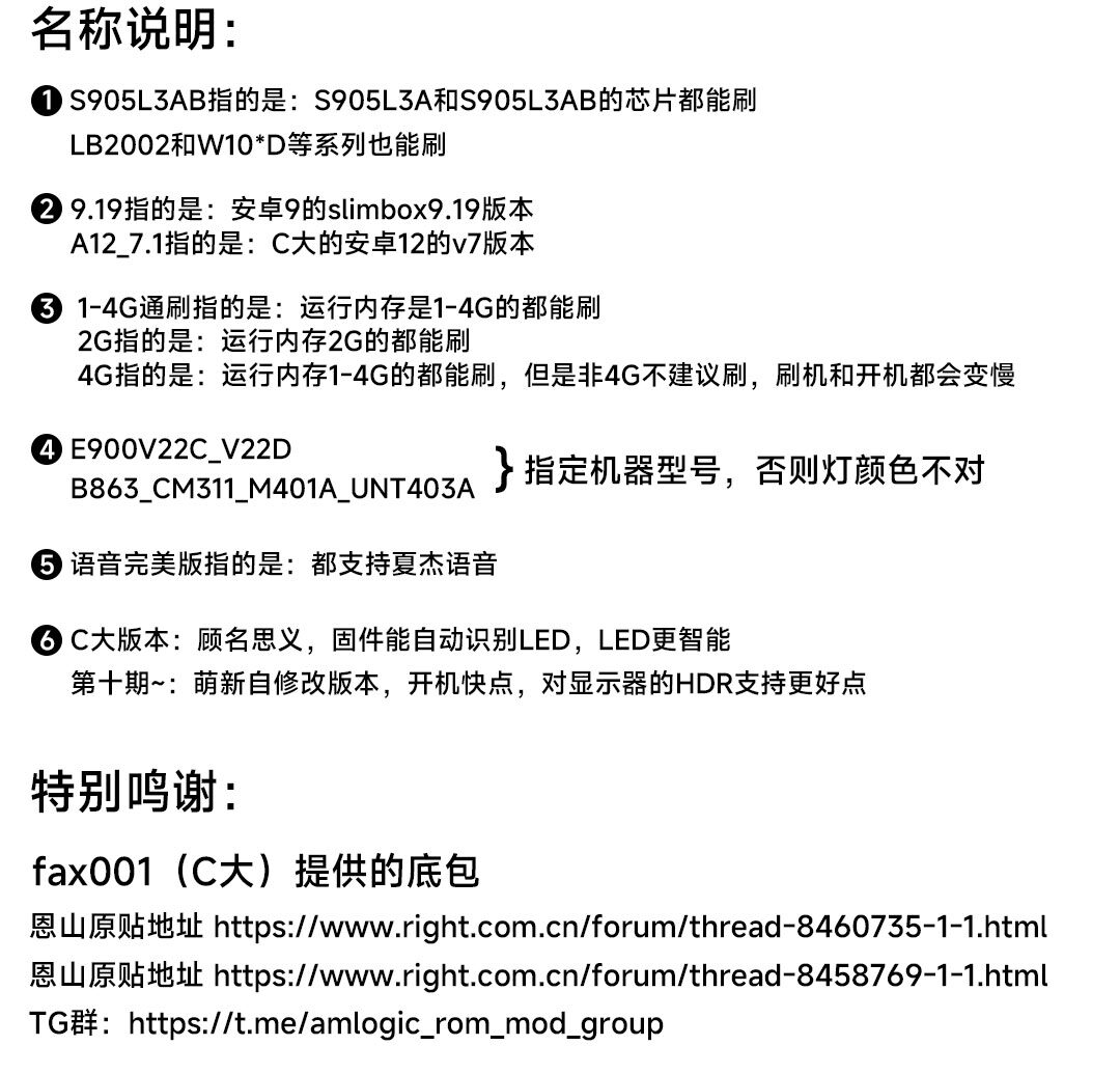

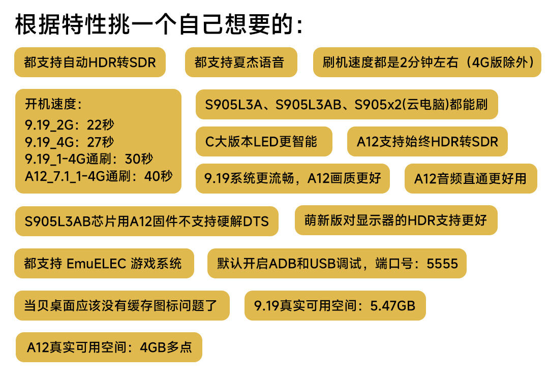

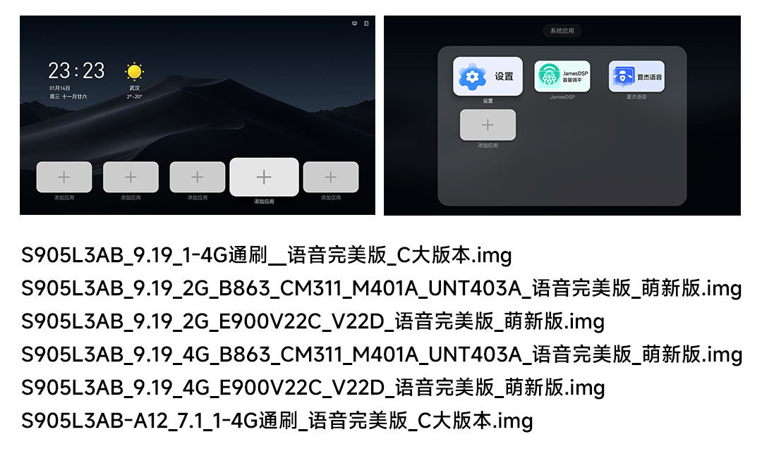

[移动魔百和] S905L3AB_语音完美版_萌新第十期~9.19、A12多版齐发
 火... [复制链接]
发表于 2026-2-11 13:00 | 显示全部楼层 |阅读模式

-------------刷机步骤-------------
步骤1. 电脑上“USB_Burning_Tool_V2.2.4”>>导入刷机包>>勾选擦除flash和校验Bootloader,点击开始
步骤2. 拔掉电视盒子电源,插上短接神器、公对公USB数据线连接设备和电脑、插上电源、打开开关、等待进度条【如果不识别按这个步骤:拔掉电视盒子电源、插上短接神器、插上电源、打开开关、公对公USB数据线连接设备和电脑、等待进度条】
步骤3. 等待跑完,点击停止,关闭软件,拔掉数据线
步骤4. 电视盒子插上HDMI,插上自带电源即可自动开机。
风险提示:本固件改动非常多,可能有我不知道的问题,请自己斟酌。刷机有风险,刷机后果自行承担。。。。仅供学习交流,请24小时后删除。。。。。

 楼主| 发表于 2026-2-11 14:13 | 显示全部楼层
lingguo45 发表于 2026-2-11 14:09
安卓12版本蓝牙无法连接
安卓12 适配的版本少一些,缺少驱动,建议刷安卓9
回复 顶一个 1 踩 0
