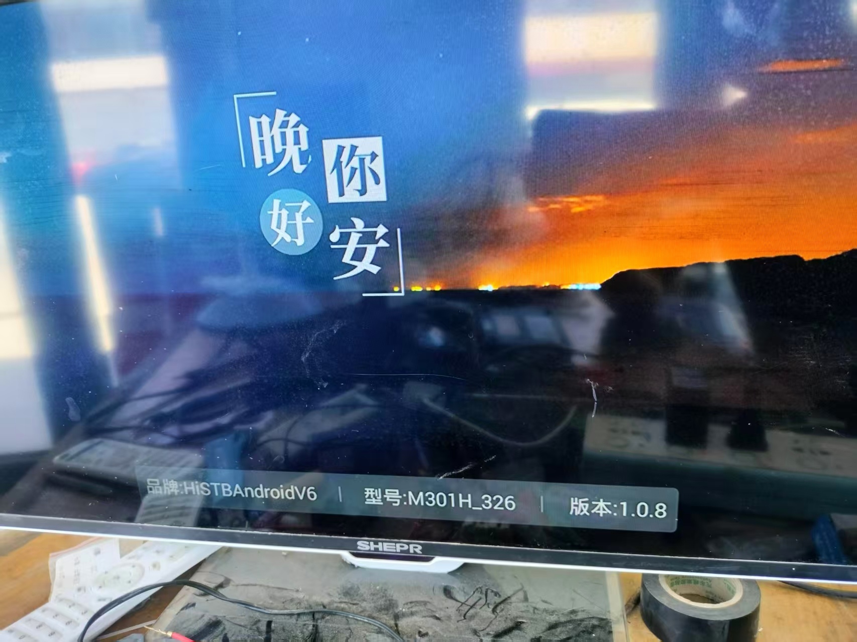

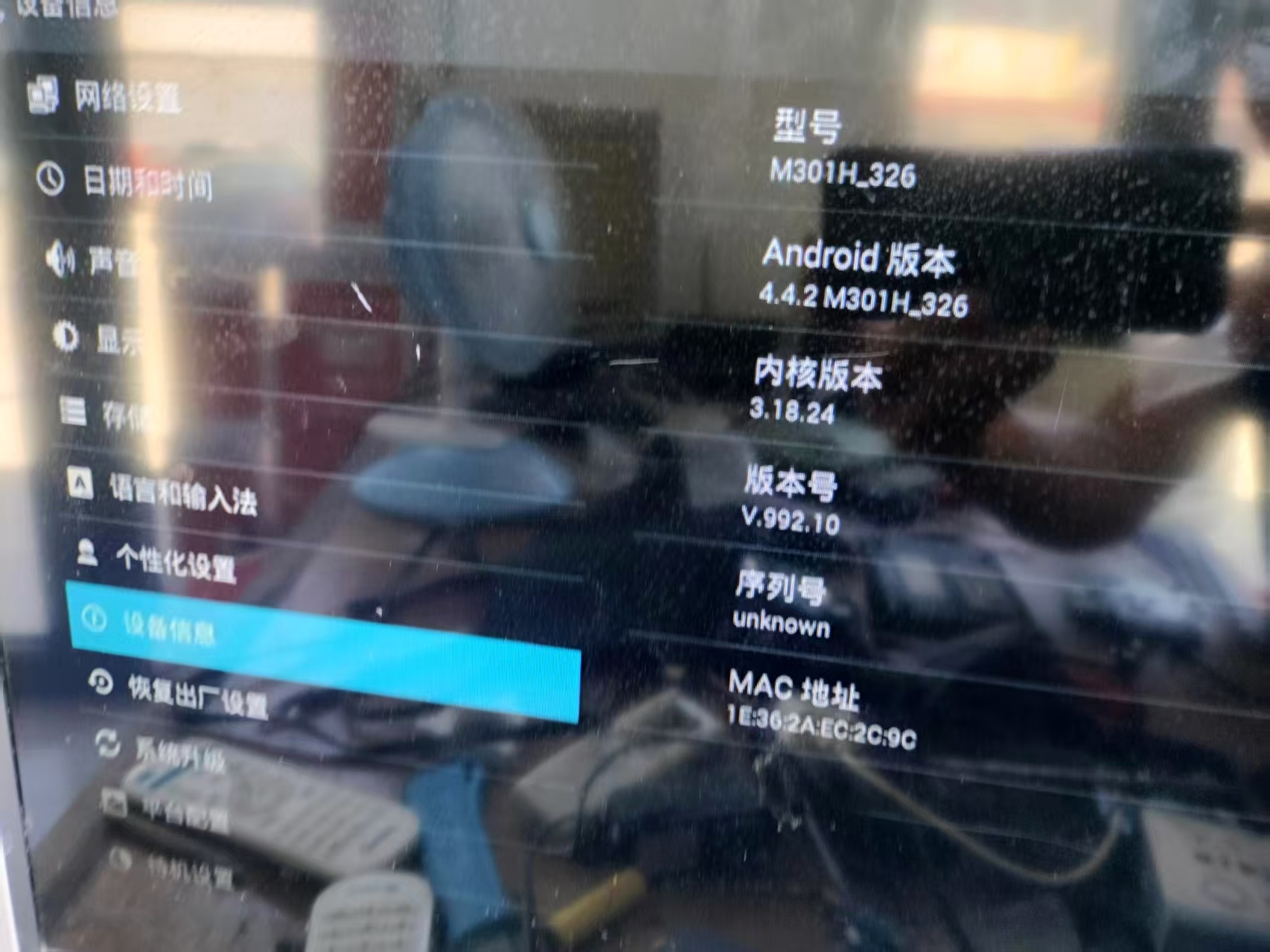

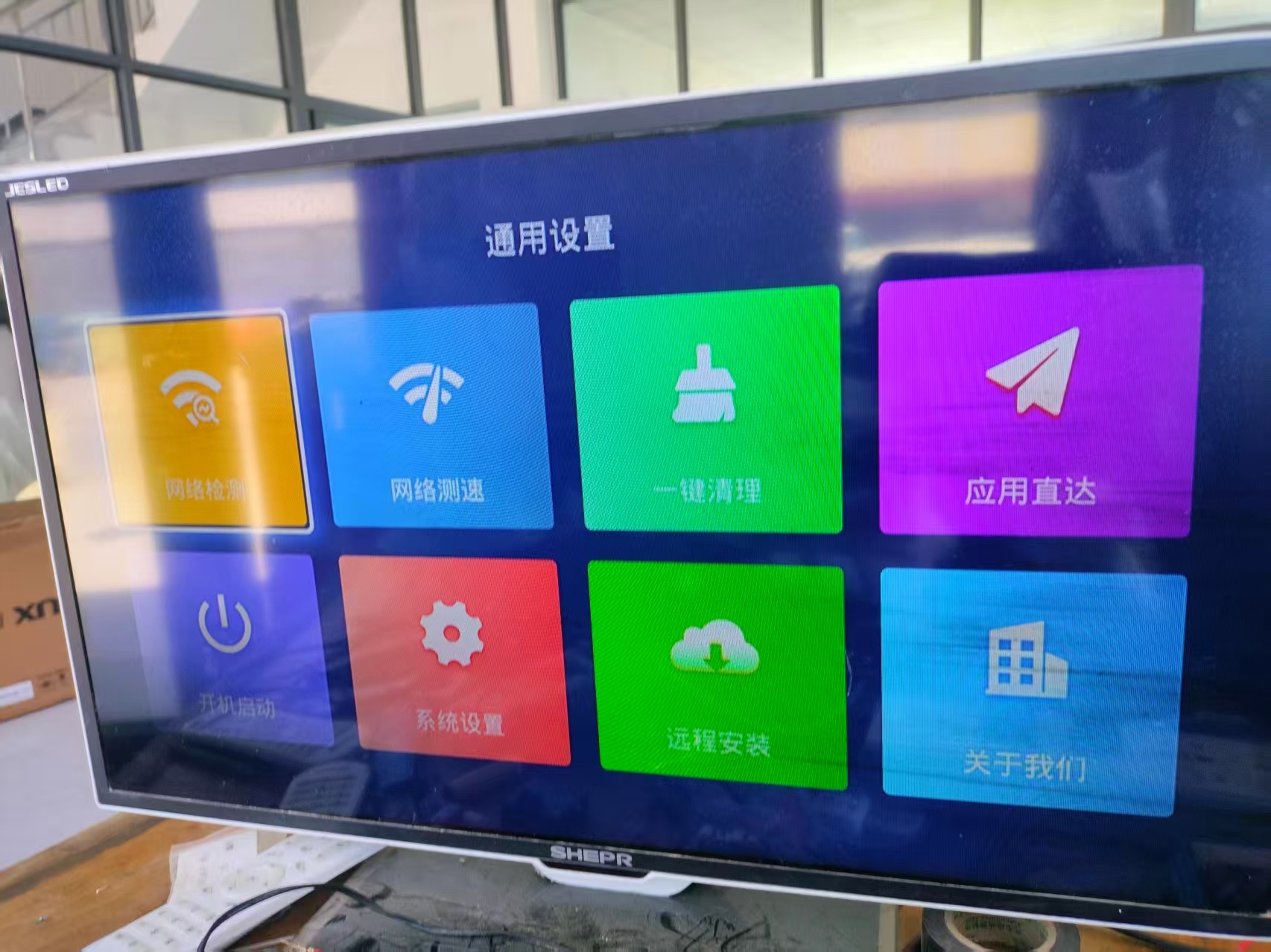

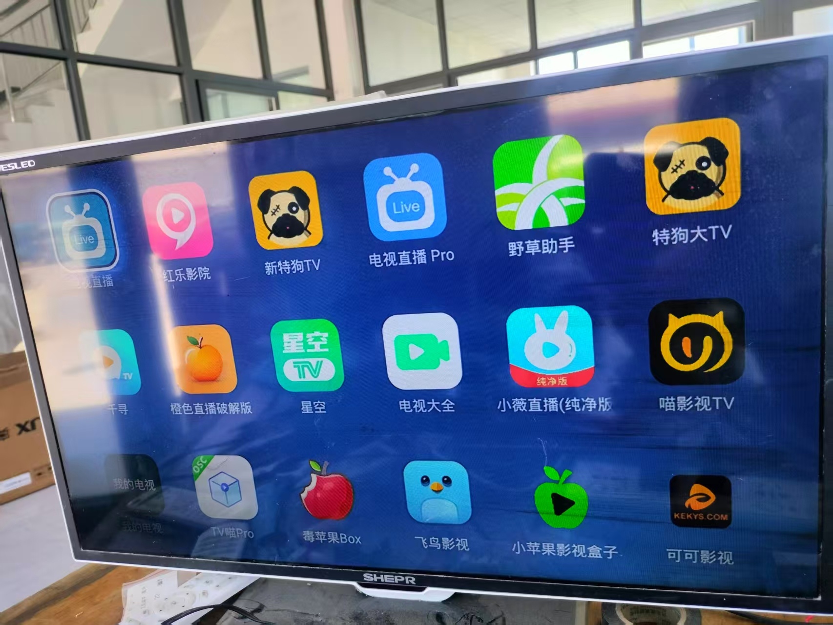

这个机顶盒是从闲鱼买的二手货,开机显示正常,但发现被刷过机,乐家桌面,系统里自带了好多软件,由于这些软件不适合在我这里用,所以就想删掉,但无论怎么删,开机后这些软件都会重新显示回来,无奈就想重新刷机,可无论卡刷还是线刷,刷完后开机依然还是这个系统,不知道这个盒子被施了什么魔咒,希望刷机大神们赐教解除这个魔咒,谢谢!!!

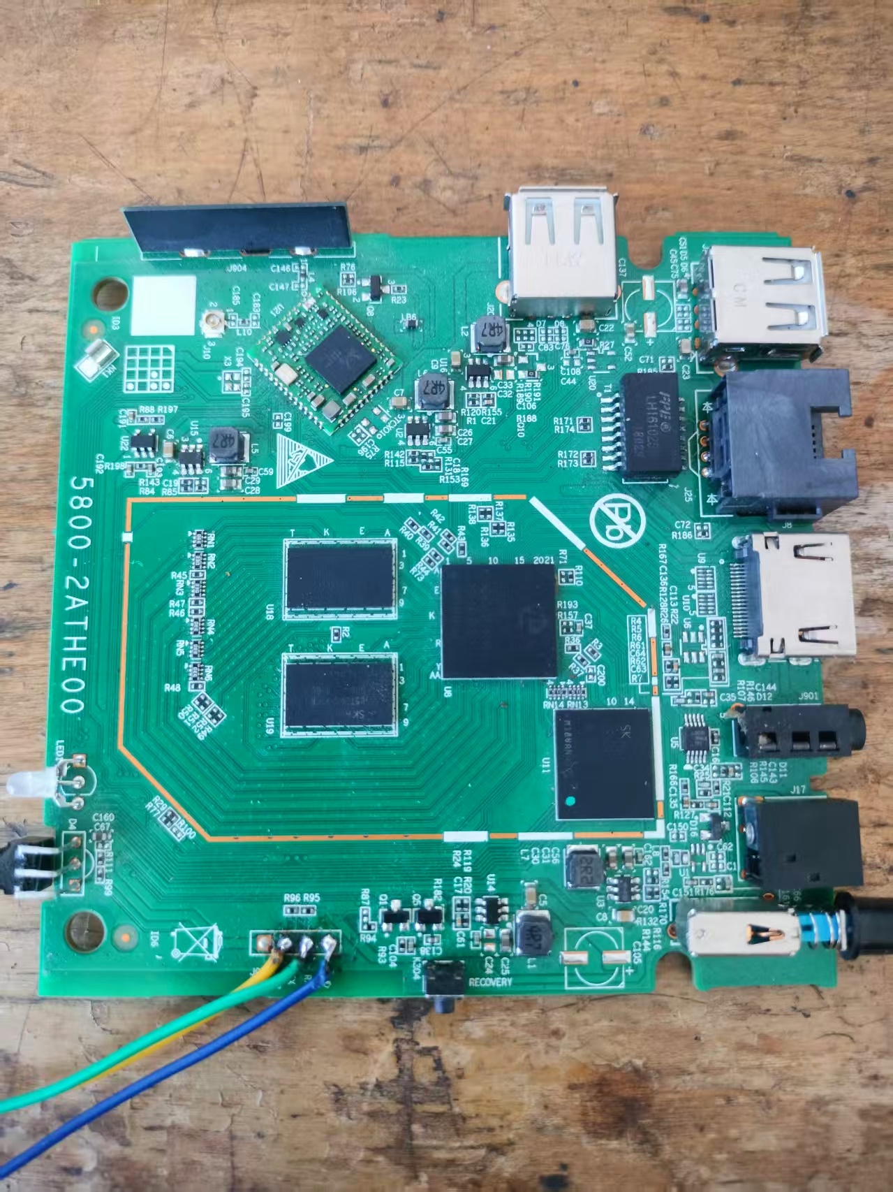

短接强刷

短接R72左脚和C77右脚可以强刷,但刷不上,依然是以前的系统。

谢谢,这个固件我有,也刷了,卡刷有进度条,线刷也有刷机过程,就是刷完还是原来的系统,等于没刷一样!

谢谢,不是卡进度条,是进度有的走一半,有的包走80-90%,,然后就重启,还是进原来的系统,就像没刷上一样,线刷的话过程也正常,大概刷12分钟左右,显示刷机成功,但重启还是被别人刷过的那个系统
