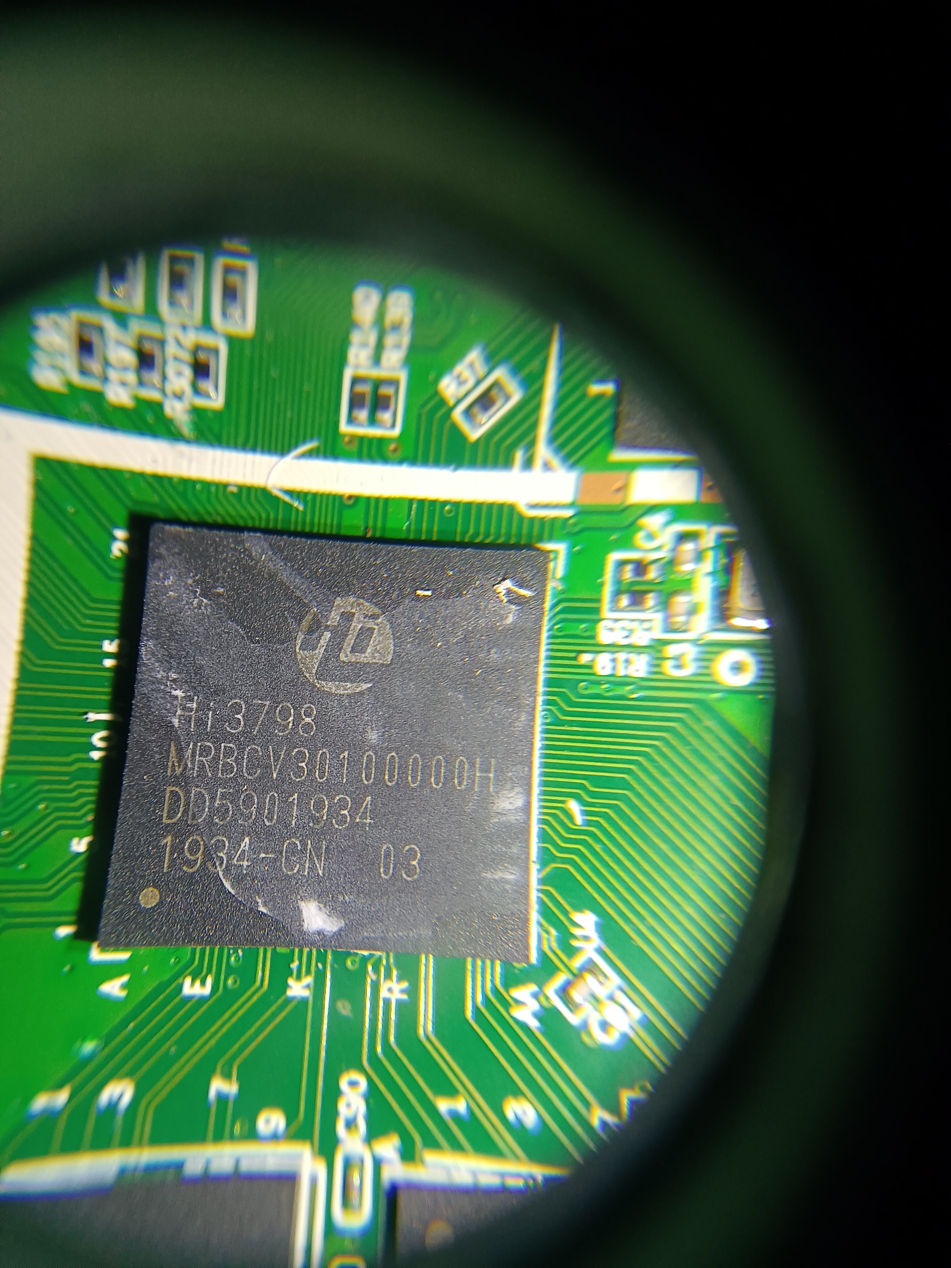

请问一下,我这个盒子是什么芯片的,是mv301还是301H还是300的
芯片上写着hi 3798 mrbcv30100000H,能刷安卓9吗?上图给大家看下

300H................................

谢谢,那不能刷安卓九了,安卓九要求301H

能刷安卓九

mv300H,有机会刷安卓9

这是易视代工的211-2,背面还有两片运存,这个刷安卓9的fastboot要另外适配的,是4片运存的fastboot。

厉害,后面确实有两片,我也试着刷了一下论坛里的这个ROM(hi3798mv300h_mv310升级安卓9系统全分区烧录包支持多无线及遥控),确实刷不了安卓9,fastboot刷过去就不行了,原来fastboot要另外适配的,请问谁有这个盒子的安卓4.42以上的系统。低版本的现在基本装不了新软件了

用680KB的fastoot试试行不行
