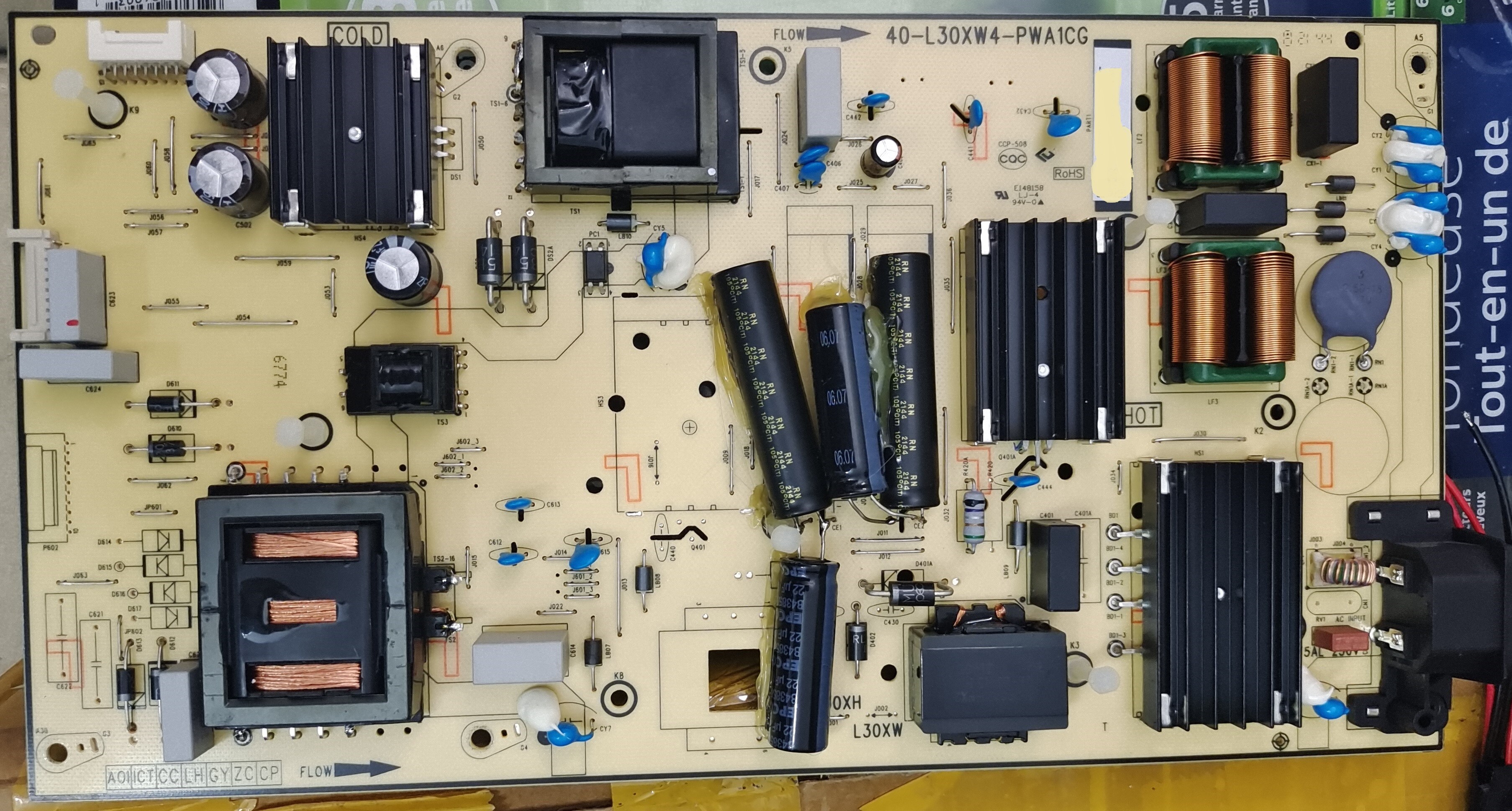

打磨最简单就是加发烧电容,对电源滤波要求纯净是hifi发烧友经常干的事,有一点益处就想动手,此文对眼睛耳朵敏感以及有动手能力的人适用。电视拆机很简单,后面螺丝全部取出就能顺利打开后盖。电源板有400v高压,拿电笔量几次电容电压就放掉电了。电源板上有两颗16v 1200uf,一颗25v 800uf,在每颗电容的背面都并一个25v 220uf松下FM电容+63v 0.1uf wima电容。手头没找到体积合适容量大一点的,否则更好,但也不要太大几百uf就行。还有两颗450v 82uf,每颗并联一粒450v 22uf西门子EPCOS电容。打磨后需要开机24-48小时以上让电容老化达到最佳性能。

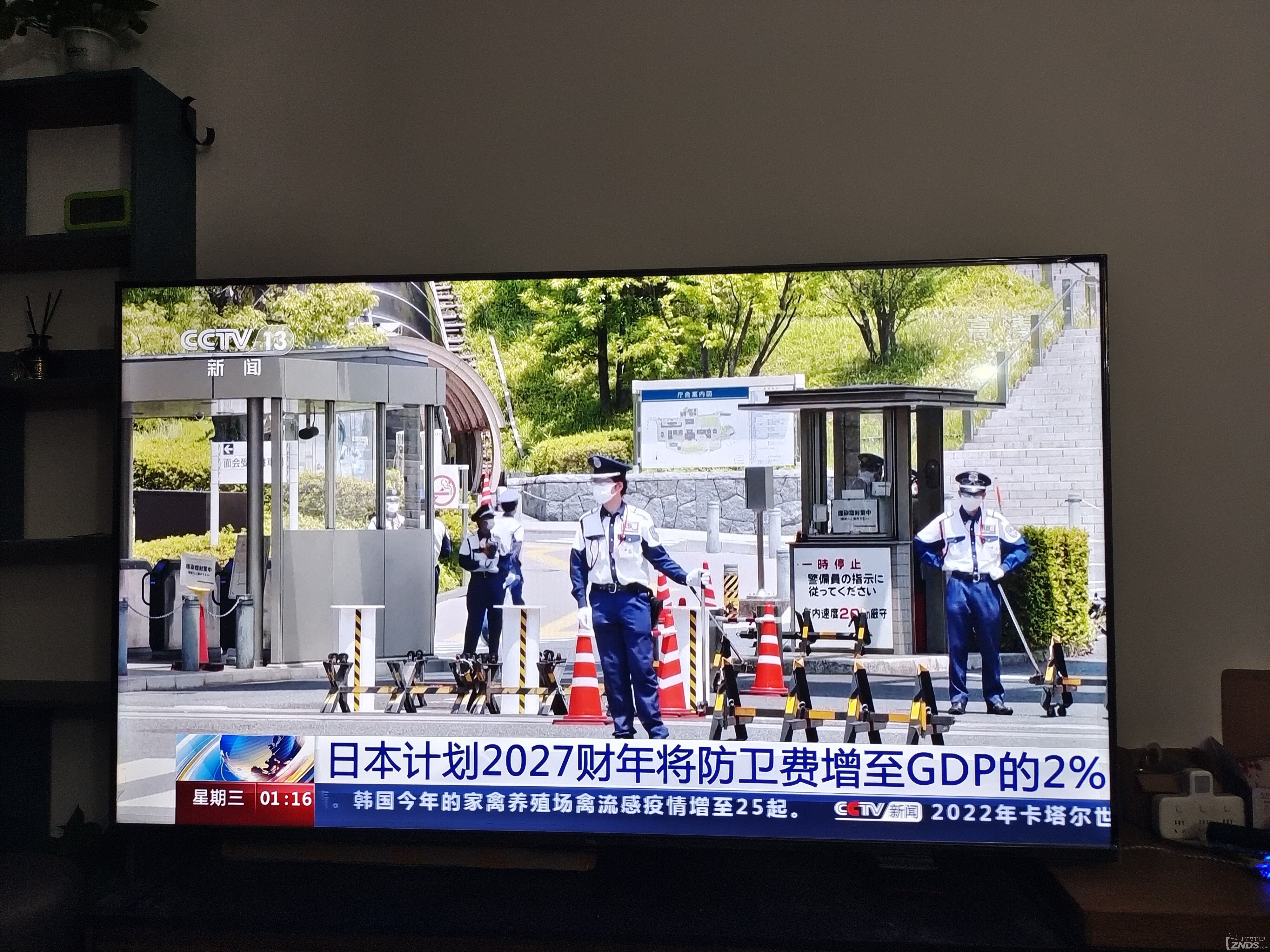

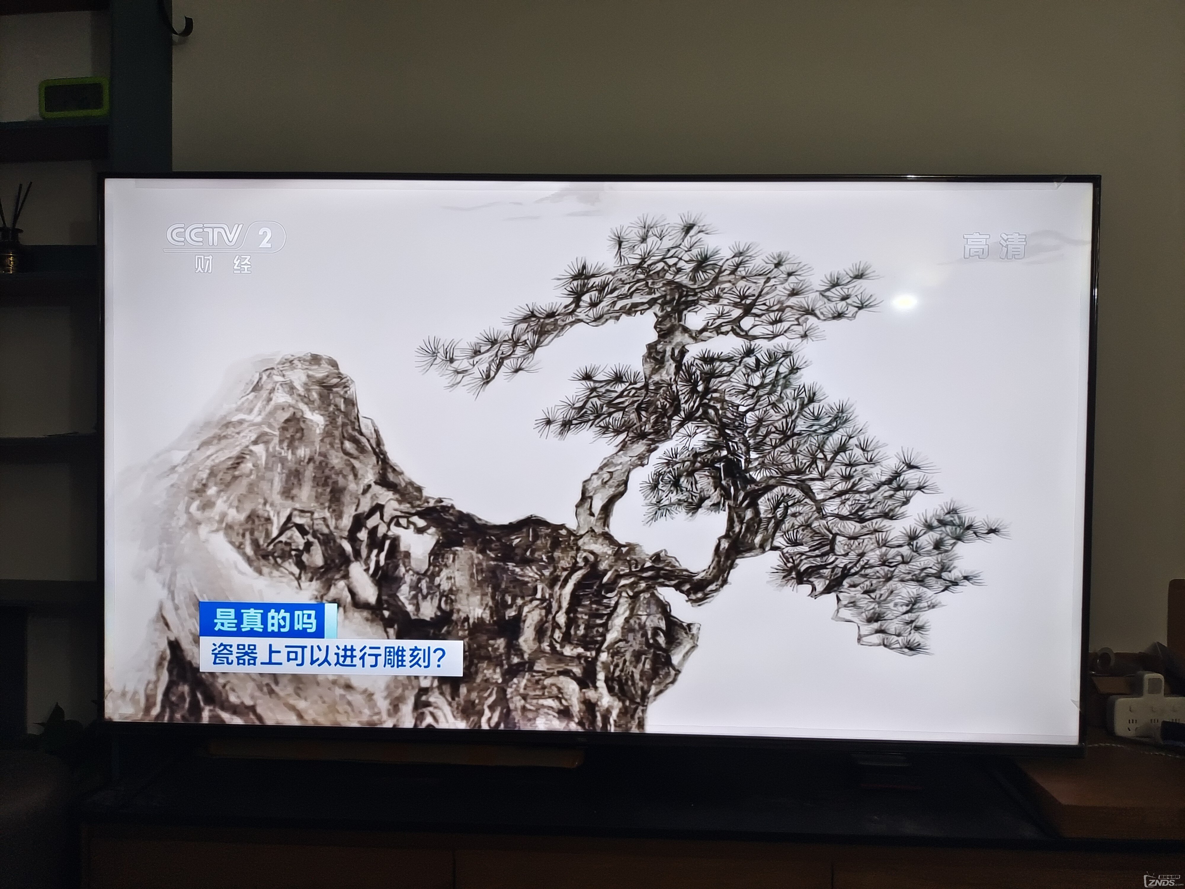

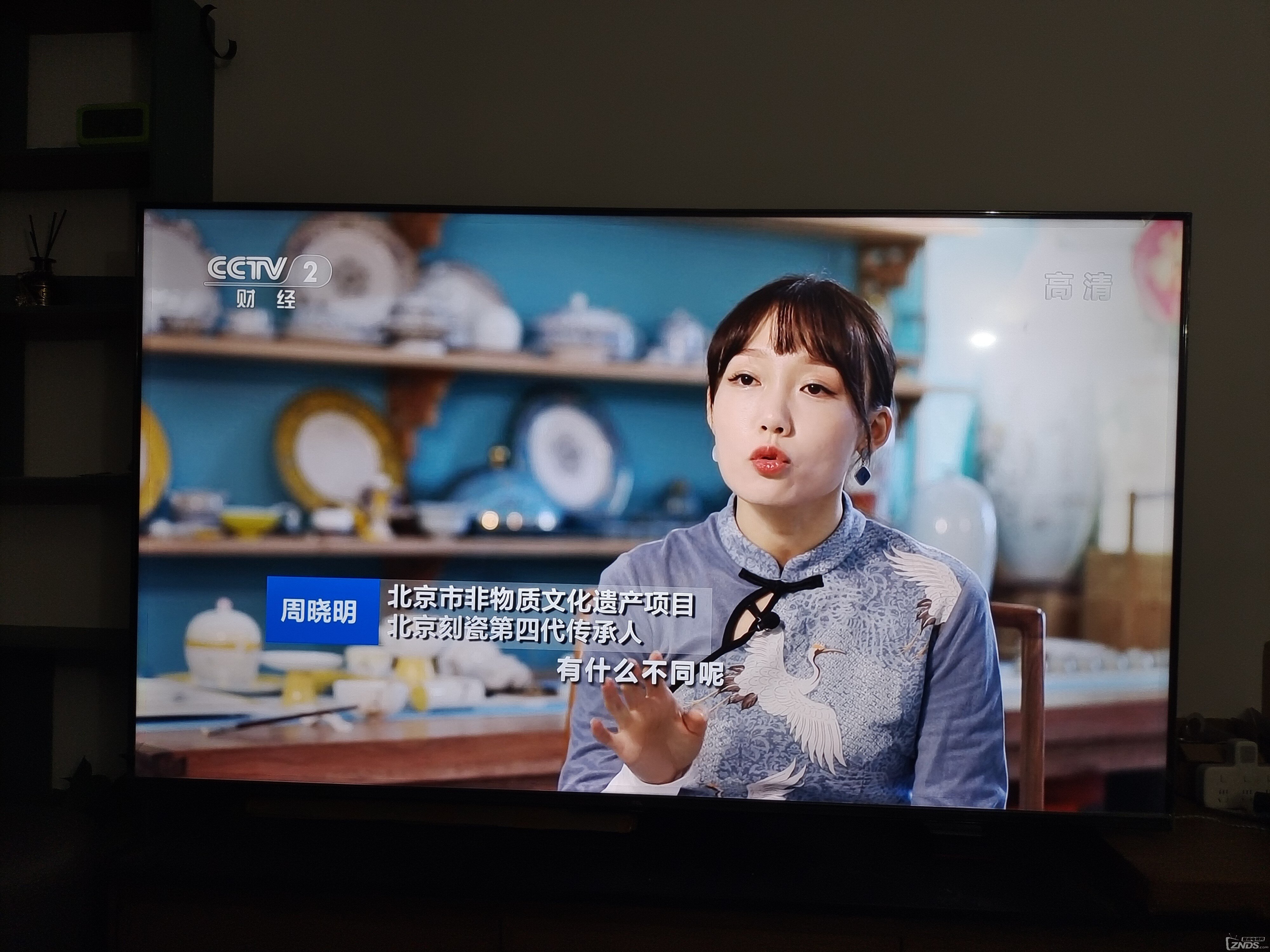

楼主说的画质变好,能看看屏摄吗
板凳
 楼主| 发表于 2022-11-30 01:26 | 只看该作者 | 来自广东
sunwukong1 发表于 2022-11-29 21:33
楼主说的画质变好,能看看屏摄吗

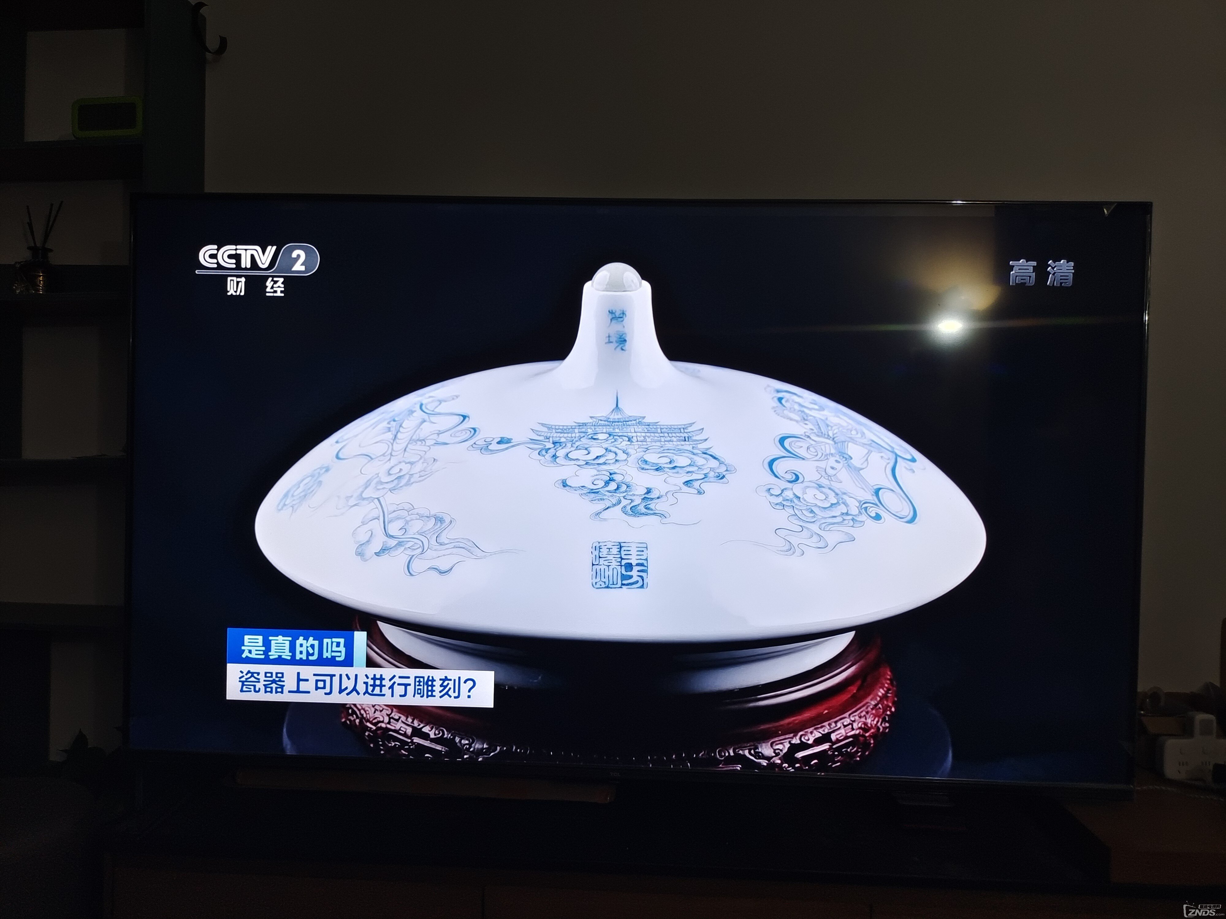

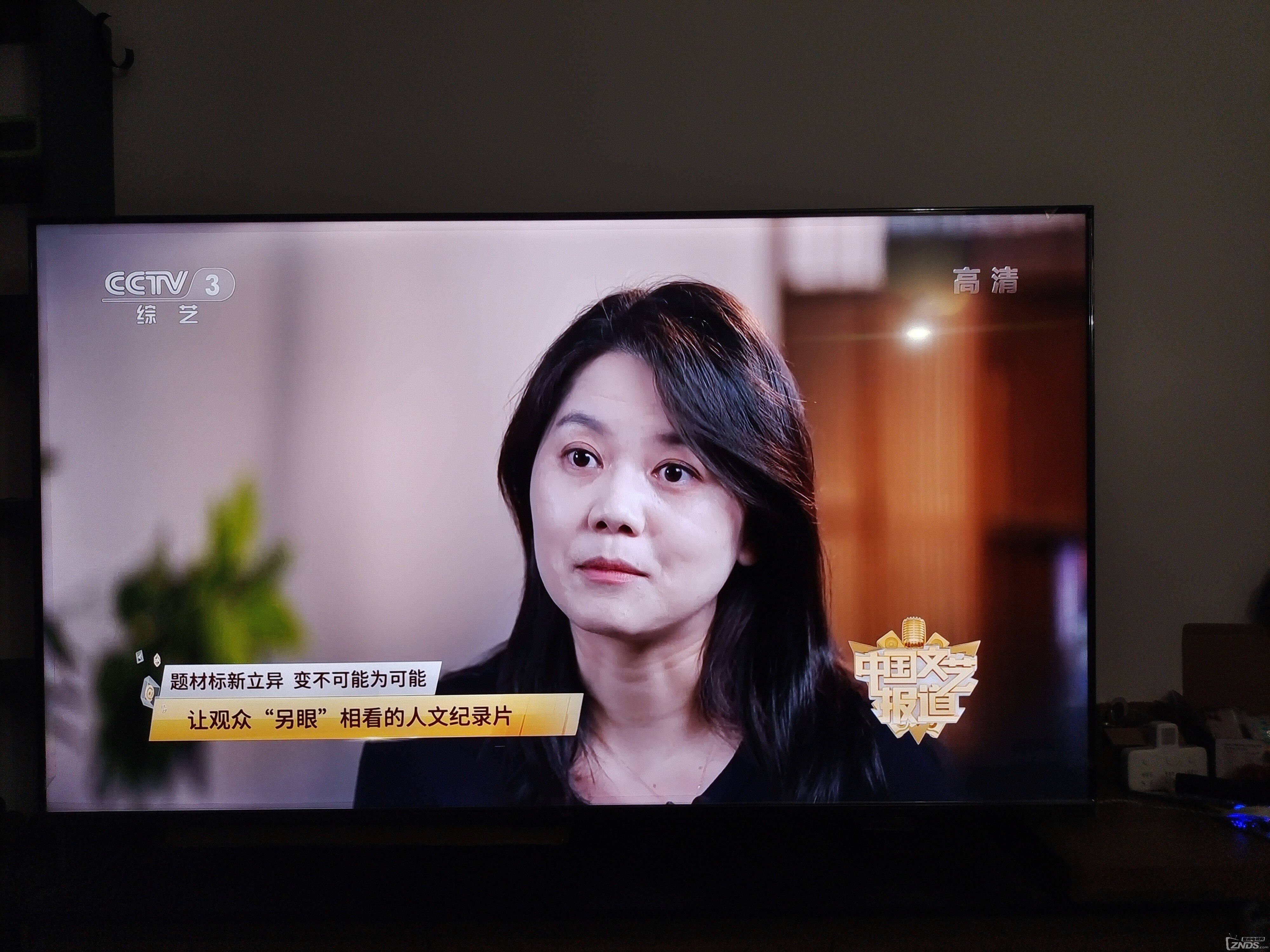

先上两张:
Tcl  75v6打磨分享-画质音质小提升 Tcl  75v6打磨分享-画质音质小提升
地板
 楼主| 发表于 2022-11-30 02:02 | 只看该作者 | 来自广东
手机很一般,拍不出真实的质感,有点差距。对了,机顶盒我也是加了补品电容的。

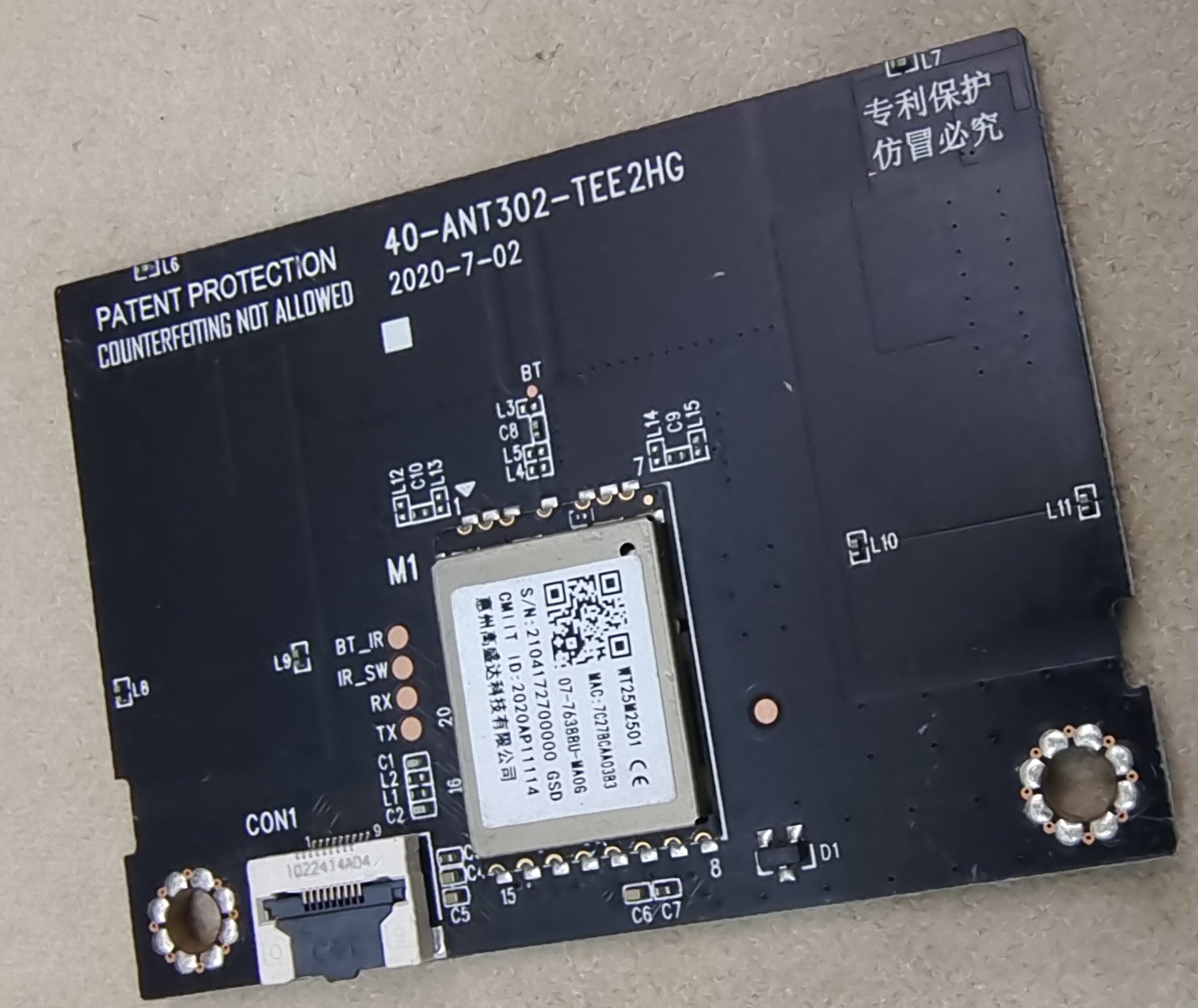

继续折腾,今天换了一张2.4/5G双频网卡。某宝买的tcl双频网卡,比单频的卡要大一倍,但接口一样,完美兼容。之前下载测试最高到130+M/s,现在5G下测速170+M/s,偶尔冲到200M。实际用起来区别不是很大,就是应用加载内容快一点。这种接口好像是usb协议不是pcie协议。

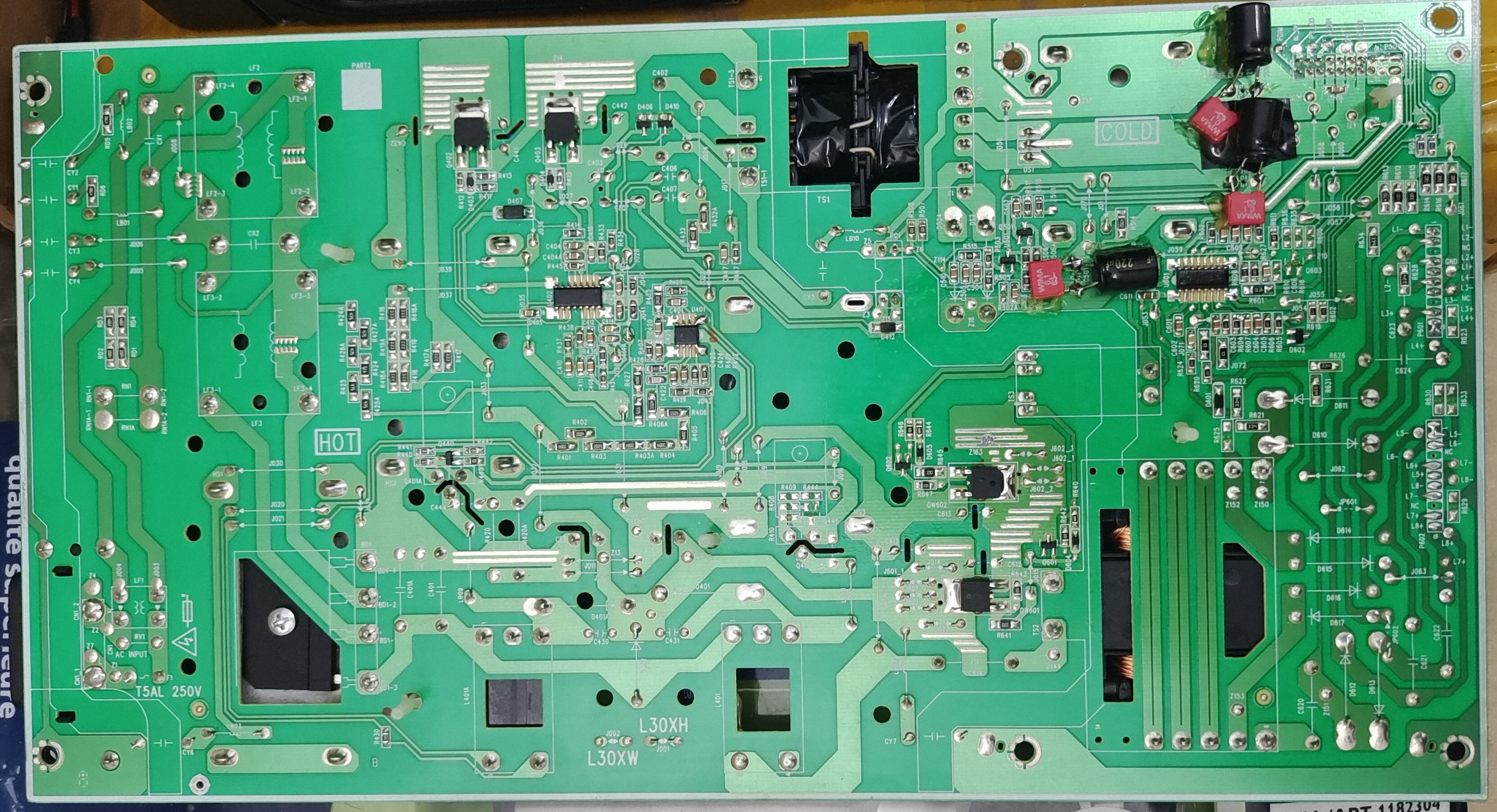

再补上加了电容的电源板图片。

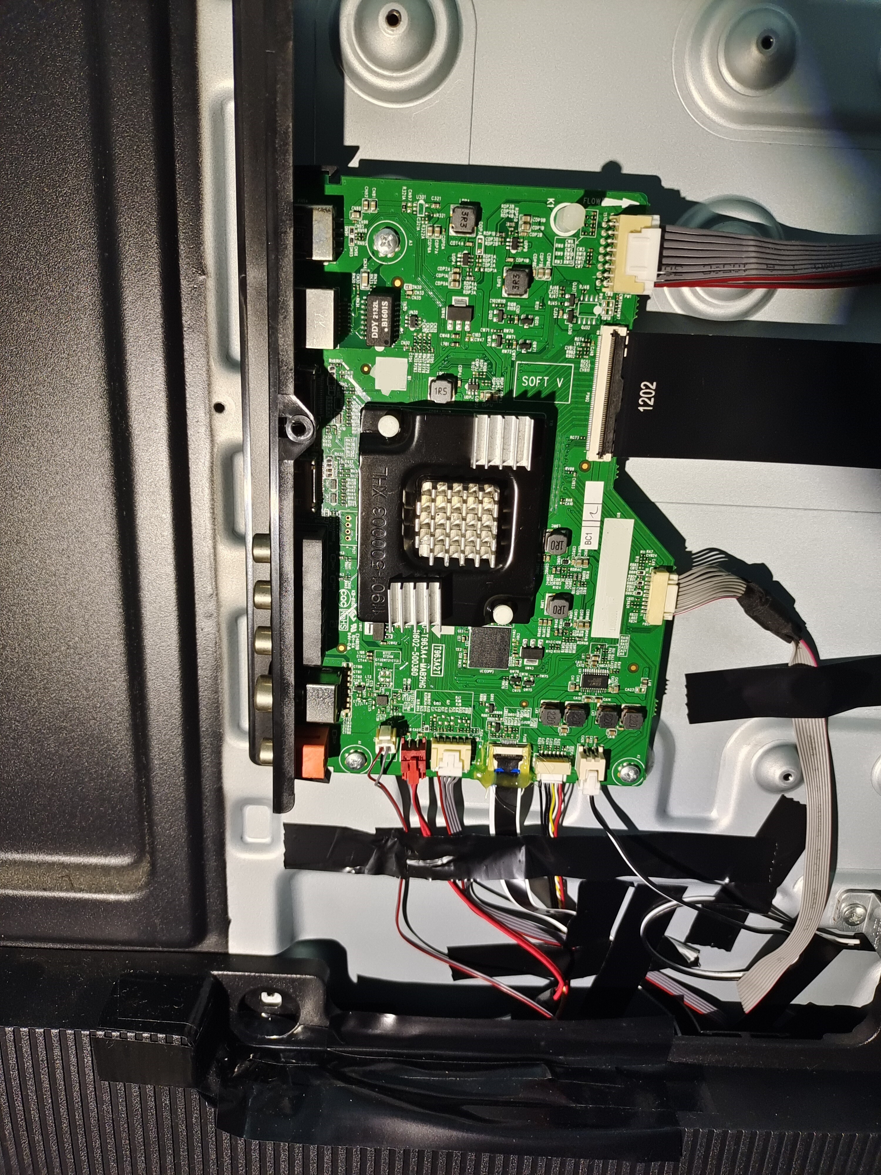

cpu加几个小散热片,折腾就到此为止。这款机屏幕大小合适,却是tn屏,其他方面配置在2023年绝对算是低端机。就这样了,以后有钱就换更好的。来这里的初衷是想自由安装app应用,放弃了,这个问题还是交给外置盒子吧。
