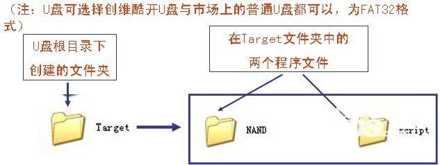

2、程序:NAND、script ,这是两个文件夹,(这两个文件将来会打一个数据包进行挂网,大家在下载的时候,要区分不同的机型,不同的地区,解压后,里面的文件夹是相同的,但写入的时候一定要区分它)
3、在U盘的根目录下建立Target文件夹,把NAND、script这两个文件夹拷贝到所建立的Target文件夹里(注意:如果原来的U盘根目录下存在与Target、NAND、script同名的文件夹,则删掉原来的,将新的文件夹拷贝过去,不要采取直接替换覆盖的方法,直接替换有烧不成功的可能)。
创维数字一体机软件调试图文教程
4、将U盘插入电视机的第一个USB端口(对应位号CON13),按下键控板上的任意键的同时交流开机(指示灯开始闪烁时松开按键),升级状态提示(指示灯不停地闪烁),请耐心等待,切勿断电。

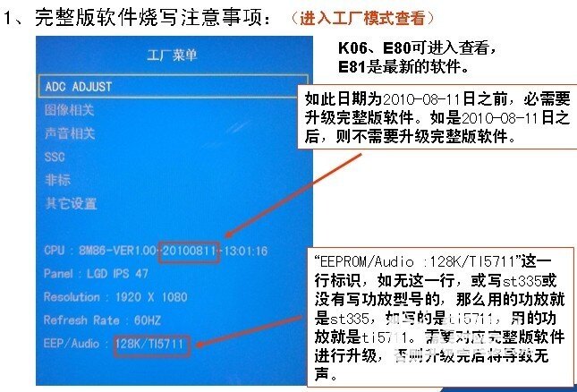

5、升级完成后进入工厂看一下软件版本日期是否正确,并将机器初始化一下.
6、进工厂方法,按遥控器上的信号源键后,再按遥控器上的2580即可进入。初始化方法,工厂中选择其他设置中的 复位EEP 后按右键后弹出菜单选择确定按下确定键就可以完成初试化

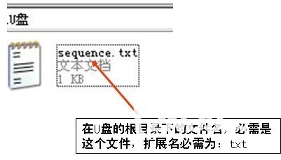

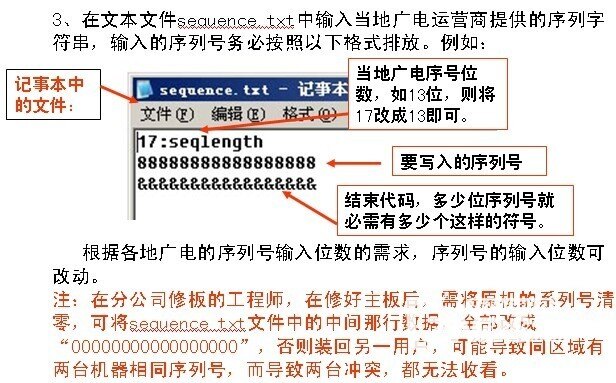

2、在U盘根目录下创建一个“sequence.txt”文本文件,如下图:
创维数字一体机软件调试图文教程
创维数字一体机软件调试图文教程

1、开机切换到有线数字通道(dvbc)下,此时,插入“序列号U盘”,即可见序列号的擦除与读写。
2、在DVBC通道下“系统信息”模块界面中可以看到刚才烧写的序列号
3、请将对应的条码贴于酷开电视后机壳上,同时告知消费用户本人,后续将此号码向广电运营商申请数据电视卡。
4、将该烧入的序列号记录上报分公司负责人,妥善存档保管,并要录入CRM系统,以便将来维修备查,因为一旦将来主板坏,需要主板时,需要得新烧写此序列号,如序列号丢失将会导致电视收看,需分公司客服将系列号报给工程师重写烧写即可,如没有原序列号,将会导致电视无法收看。
三、其他事项
1、若“序列号U盘”的序列号使用完毕,DVBC软件会自动提示“U盘中无有效序列号”,此
时应该及时让分公司相关负责人重新准备“序列号U盘”;
2、不同U盘中的序列号一定不要重复,每次烧写一序列号,否则会引起用户序列号重复分配,
使用冲突,造成广电无法开通该用户数字电视业务。
3、烧写的序列号和电话告知的消费者的,消费者在广电营业厅进行机卡绑定的序列号一定要一致,否则将无法绑定.

1、完整版软件:
   完整版软件包括(主板软件、永新世博CA、酷开软件),在升级需要分机型、配屏、功放等要一一对应,可直接在技术资料下载中心下载,解压后升级。

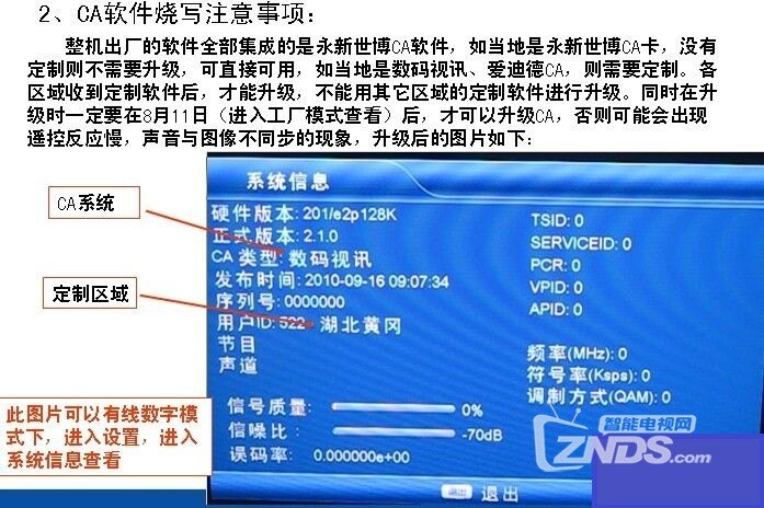

2、CA软件:
  现在出厂的机型中只集成了永新世博的CA软件,一体机可通过软件升级支持:数码视讯、爱迪德。这两个软件没有通用软件,全部需要定制。关于CA软件可到技术资料下载中心下载,如还没有当地的定制软件,可联系当地业务与一体机中心沟通。
3、酷开软件:
