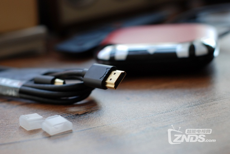

步骤1:液晶电视用HDMI高清线连接电视机和天猫魔盒,如图为HDMI高清线
天猫魔盒M13最全基础使用攻略!

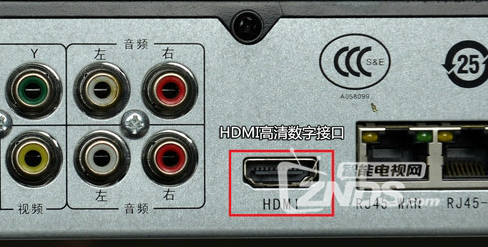

下图为电视机上HDMI接口
天猫魔盒M13最全基础使用攻略!

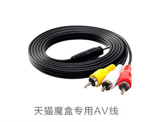

老电视用AV线连接电视机和天猫魔盒,如图为AV线(非天猫魔盒自带或者天猫魔盒旗舰店购买的AV线有部分会不兼容)

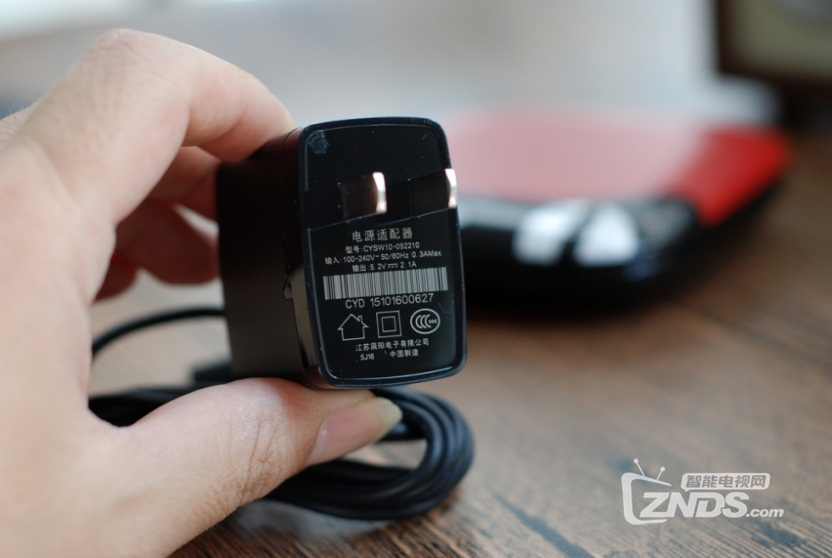

步骤2:将天猫魔盒连接标配中的电源线,如图为魔盒电源线;

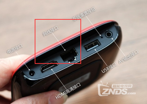

方式1:网线连接
选择用网线连接的用户直接将网线连接到魔盒的网线接口即可使用,无需其他操作,如下
天猫魔盒M13最全基础使用攻略!

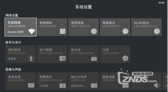

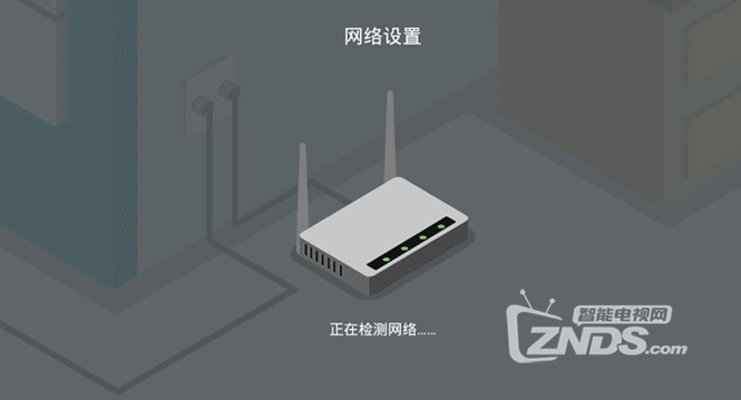

方式2:无线WIFI网络
——用魔盒的遥控操作电视画面(将遥控器对准魔盒), 进入系统设置-网络-无线网络;
——从无线列表中选择自家的网络热点,然后输入网络账号和密码即可(电视上会出现个电脑全键盘画面,亲按遥控的上下左右键输入字母即可录入账号和密码),网络连接成功会有提示。参考下图
天猫魔盒M13最全基础使用攻略!
天猫魔盒M13最全基础使用攻略!

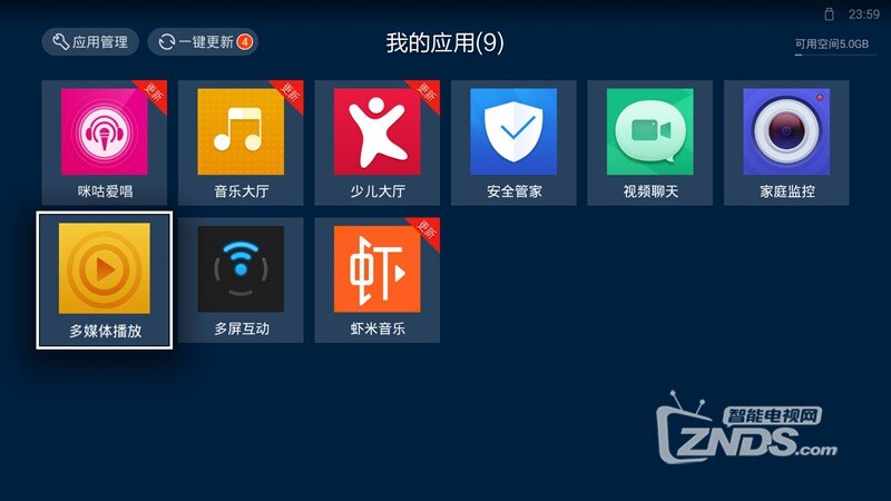

二、魔盒支持安装第三方应用软件吗?
支持,具体操作步骤:

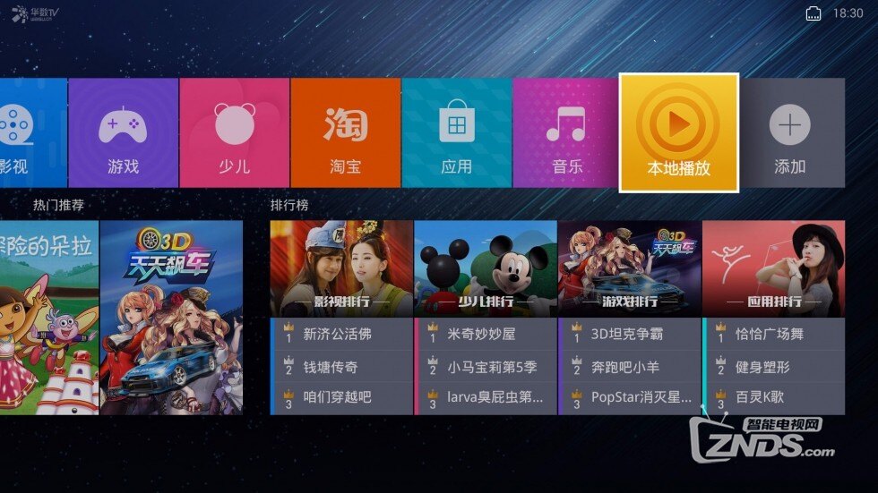

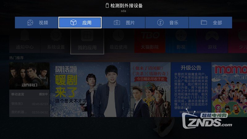

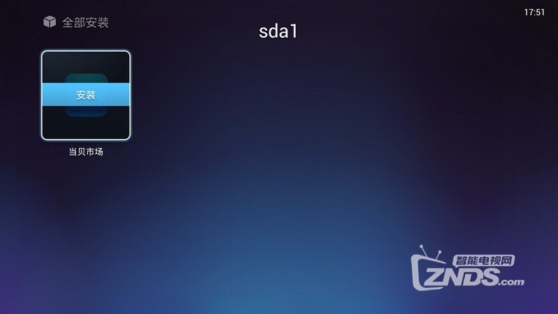

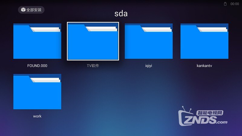

1.插入U盘后,会弹出如下界面,选择“应用”进入应用列表,找到要安装的应用即可。
天猫魔盒M13最全基础使用攻略!
2.如果U盘插入但未弹提示框,可以通过导航栏中的“本地播放”进入。(或者点“我的应用”卡片位进入,然后进“本地播放”)
天猫魔盒M13最全基础使用攻略!
天猫魔盒M13最全基础使用攻略!
3.在U盘成功识别后,会看到如图的设备标识。
天猫魔盒M13最全基础使用攻略!

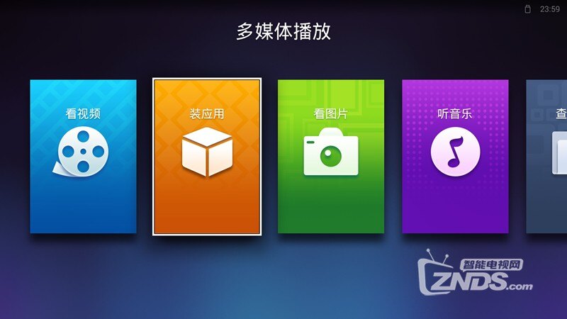

4.点击U盘标识进入后,选择应用,找到对应的应用安装。
天猫魔盒M13最全基础使用攻略!
天猫魔盒M13最全基础使用攻略!
天猫魔盒M13最全基础使用攻略! 天猫魔盒M13最全基础使用攻略!

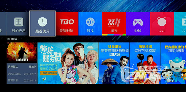

三、天猫魔盒安装软件和看视频是否需要付费?
1. 天猫魔盒安装所有TV版第三方软件都不需要付费,可以兼容所有安卓软件;
2. 天猫魔盒自带的影视、少儿、游戏、家庭监控、音乐等内容和功能基本都是免费,只有TBO天猫影院业务是付费影视业务。“TBO天猫影院会员”是TBO天猫影院面向广大用户推出的付费增值服务,购买成为TBO天猫会员后,在享受优质视听体验的同时,拥有更多尊贵特权。会员尊享特权包括但不限于:l 海量大片免费看;l 包月单点任意选;l 点播影片5折优惠;l 限时赠送观影券;
付费需要用户自主选择,不会自动扣费;
3. 电视淘宝是目前天猫魔盒区别于市场上主流电视机顶盒的优势业务,方便和家人一起挑选家庭用品、为老人购买衣服和广场舞道具、为孩子挑选喜欢的玩具等等。

五、 魔盒如何重置?
1. 关闭盒子电源(也就是不要插上电源线)
2. 用细硬针长按recover小孔(魔盒插口处或底部),不松手
3. 同时插上电源,等待指示灯红蓝闪烁大约3秒  (魔1S,1S增强版灯会亮起,不闪烁)
4. 待画面出现,松掉硬针,系统自动重装,可能需要一段时间,请耐心等待3-10分钟
5. 重装完成后盒子会自动重启
六、连接AV线无画面输出
1.  电源灯是否亮,检查电源插头是否正确插到盒子上电源孔(电源孔和AV接口大小一样,容易弄混)
2.  AV线是否有插紧
3.  三个颜色的插头分别接电视的视频输入口(黄色插孔)
4.  更换AV线,看是否有输出
5.  到其他电视上是否有输出
6.  重新启动盒子输出是否正常
