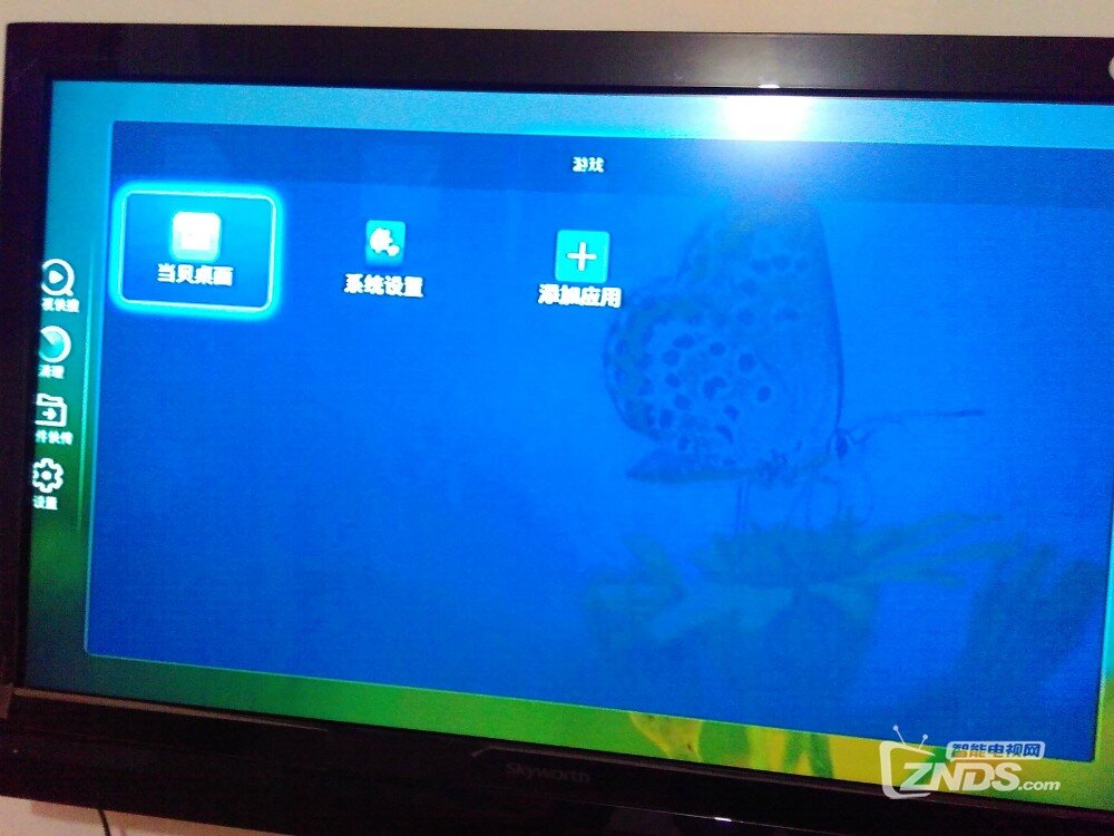

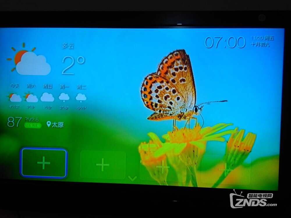

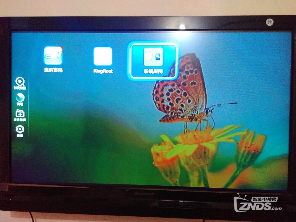

1、仅ROOT :不修改固件任何内容,只增加ROOT功能。
2、普通精简:仅精简  X宝 自动升级等等 及更换桌面,保留蓝牙、家庭监控、自带播放器。
3、超级精简:只保留系统必须运行,精简一切和系统无关的东西。如下面截图。

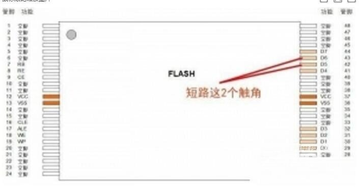

刷机模式:
MSC模式刷机,短接FLASH 43 42脚。

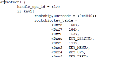

            3,进入kernel/arch/arm/boot/dts目录,找到rk3128-box-rk88.dts文件,键值就定义在这个里面,复制出来编辑。
            4,打开dts文件,找到下面这个方法
   RK3128平台android系统修改添加遥控器键值码值1
其中usercode是遥控器用户码,在这个地方改成你的遥控器用户码如(0xff00)就行,或者在ir_key1{}代码块后面再加一个代码块ir_key2{},格式一样。

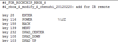

Key_table=下面就是码值和对应的键。其中,以上图为例第六个键,0xec是我们前面按遥控器键获取的遥控码值,KEY_MENU是我们为遥控器上面删除键定义的键值名称,KEY_MENU这个键必须在device/rockchip/rksdk目录下的映射的键值文件 20050030_pwm.kl中有定义过才行,而且这个键一定要在KeyEvent.java 中有定义才行。我们找到20050030_pwm.kl文件,打开,会发现里面定义的格式如下:
RK3128平台android系统修改添加遥控器键值码值2
我们会发现,左边是数字,右边是定义的名称,dts中直接填KEY_MENU或139都行。
注意这里面删除键定义的是key 111  DEL,而dts里面是DELETE,不知为何,定义成一样不行。如果出现无论怎么改都不行,直接在dts文件中写111就行,这个是扫描码。
