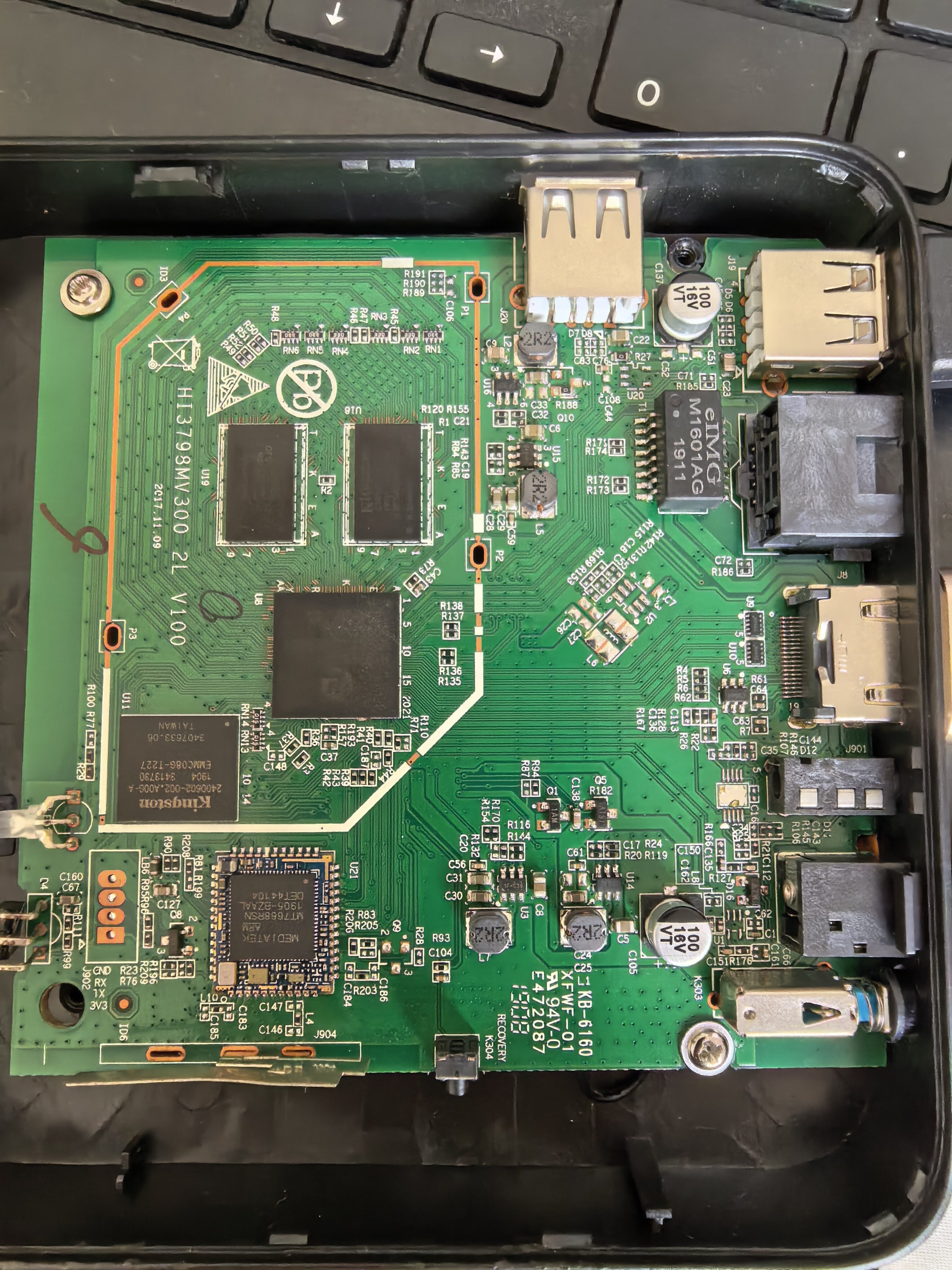

求固件合短接点,如何刷这盒子,见图HI3798MV3002LV100
跳转到指定楼层
楼主
发表于 2026-7-11 17:14 | 只看该作者 |只看大图 回帖奖励 |倒序浏览 |阅读模式 | 来自四川
如何刷这盒子,晶晨短接器对他可用吗?我没成功,求固件合短接点指导
求固件合短接点,如何刷这盒子,见图HI3798MV3002LV100 求固件合短接点,如何刷这盒子,见图HI3798MV3002LV100 求固件合短接点,如何刷这盒子,见图HI3798MV3002LV100 求固件合短接点,如何刷这盒子,见图HI3798MV3002LV100

沙发
发表于 2026-7-11 18:07 | 只看该作者 | 来自海南
找找针脚接一下试试
板凳
 楼主| 发表于 2026-7-11 18:47 | 只看该作者 | 来自四川
短接哪两个点?

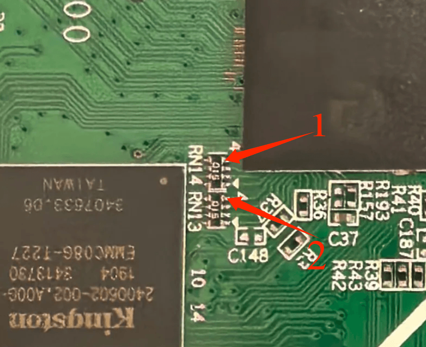

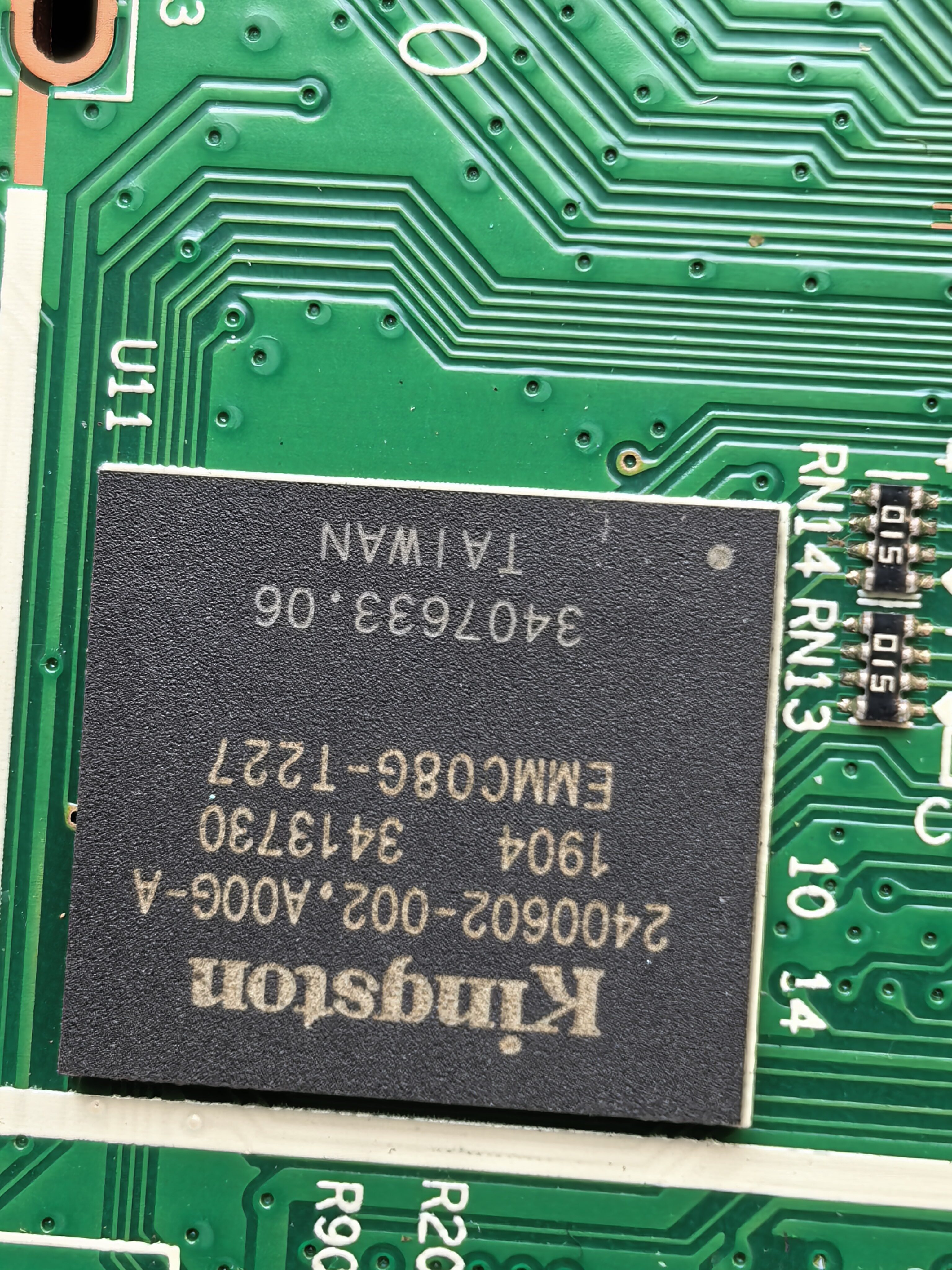

地板
发表于 2026-7-11 20:33 | 只看该作者 | 来自广东
冰烫 发表于 2026-7-11 18:47
短接哪两个点?
RN13,RN14排阻任意一个,对应4的点,与地短路,、晶振壳,usb, hdmi金属壳是地。短路时间4至5秒。

6#
发表于 2026-7-11 22:05 | 只看该作者 | 未知
这是兆能ZN代工的M301H,看不清楚cpu是mv300还是310或300H。强刷短路点: 求固件合短接点,如何刷这盒子,见图HI3798MV3002LV100
刷机固件对应cpu型号。300,跟310,300H的fastboot不一样。310,300Hfastboot兼容。
7#
发表于 2026-7-11 22:06 | 只看该作者 | 未知
刷机固件对应cpu型号。300,跟310 ...
短路是1,或2与地短路。地是USB或HDMI的金属壳。
