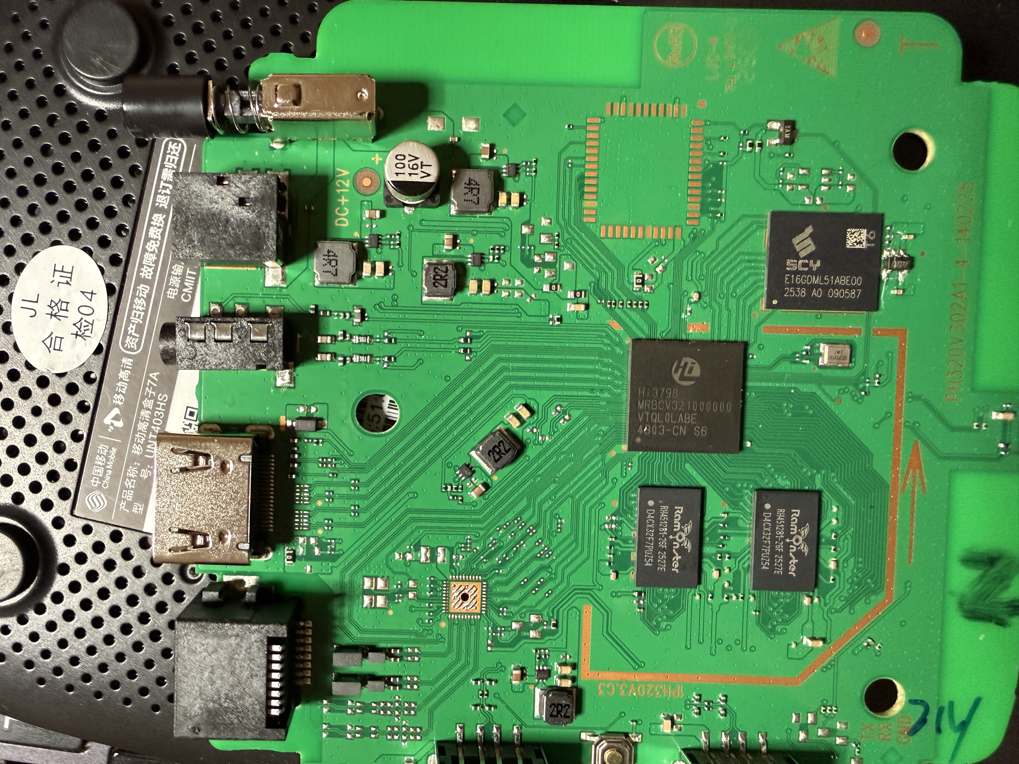

求助!九联UNT403HS/TBx1-2e这两款盒子刷机短接点在哪里?应该用什么包刷!虽然论坛上的板子和我这个不完全一样,但也摸索对照试验,短接方法都试过了,不管用。跪求大神帮助,在此谢过!准备刷ermianku大神的这个包:https://www.znds.com/tv-1262675-1-1.html

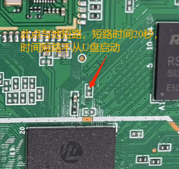

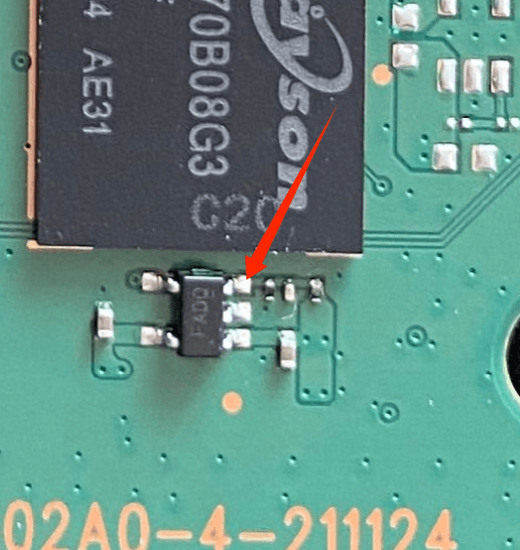

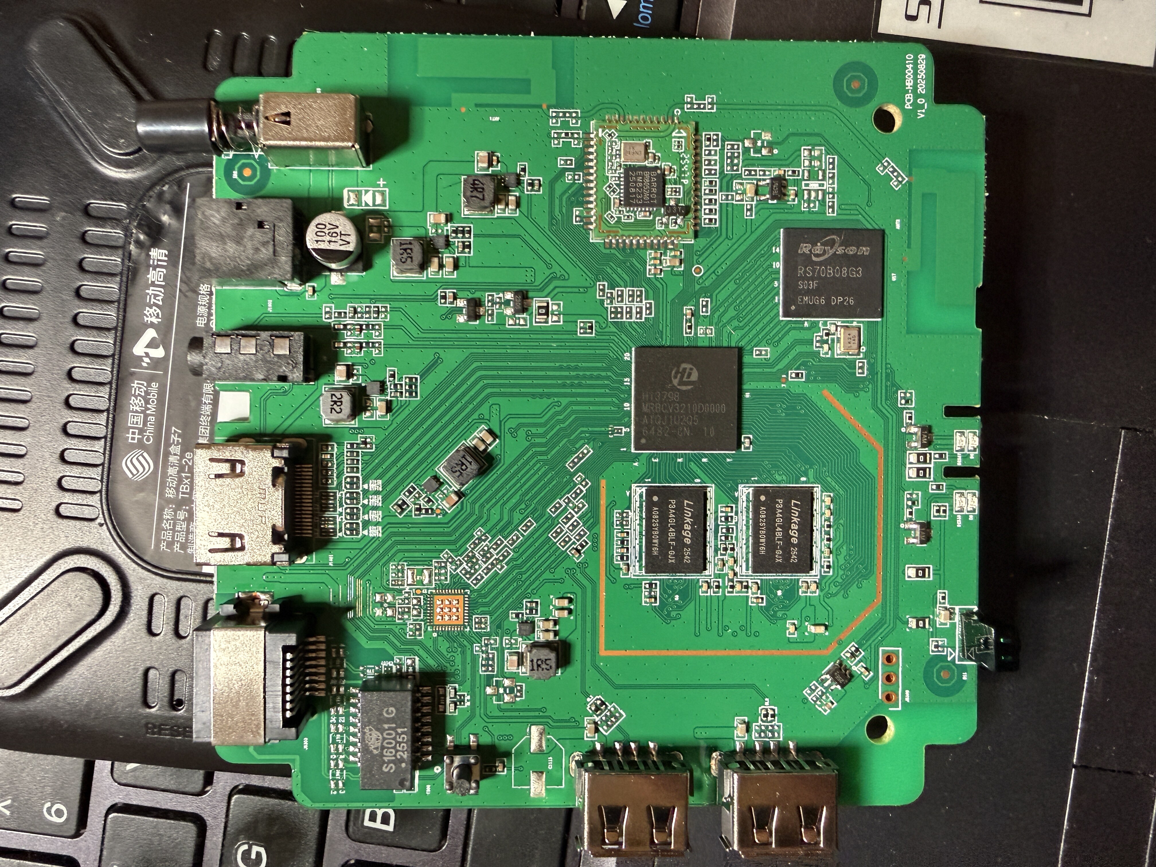

发表于 2026-4-13 09:53 | 显示全部楼层
403HS短接点:
TBx1-2e短接点:
mv320强刷短路20秒,这时候看跑马:
send cmd error! cmd = 0x00000102
int err: reg = 0x00048100
是跑这样输出,20秒有700多行,直到:
mmc_card_init error
eMMC init error.
Enter usb bootstrap by flash
出现eMMC 配置错误后才读取U盘,mv320的刷机U盘可以用usb3.0,16G的U盘,格式为fat32,8192块格式化,以前刷mv300以下用usb2.0,fat32,2048块格式化用在mv320上会不识别。刷机撤短路可以通过看指示灯亮起马上撤短路,如果指示灯亮起短路撤慢了就卡住了。

 楼主| 发表于 2026-4-13 10:09 | 显示全部楼层
1337565980 发表于 2026-4-13 09:53
403HS短接点:
TBx1-2e短接点:
感谢指导!反复试过了,直接进入移动开机画面,短接一分多钟都不行。
回复 顶一个 踩

发表于 2026-4-13 13:34 | 显示全部楼层
403HS那个,应该短接那个五脚芯片的两脚,短接两脚20多秒,U盘灯闪烁就可以了,U盘格式化FAT32,8196。
