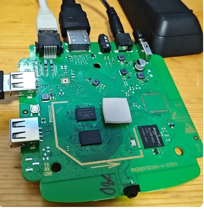

  用金属镊子夹住主板上的短接点别松开,然后再开启盒子电源按钮,大约4-6秒松
  开短接点,随后电视上显示升级界面,等待升级完成即可,如短接后进入一个英文的
  界面,则用遥控选择app开头那一项进去找到update.zip文件手动升级即可;
刷机短接点:
