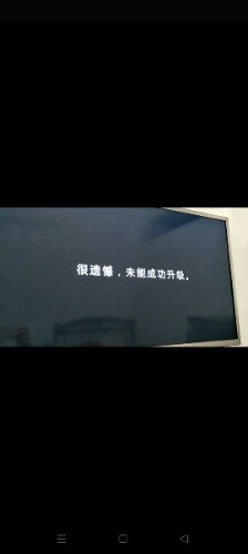

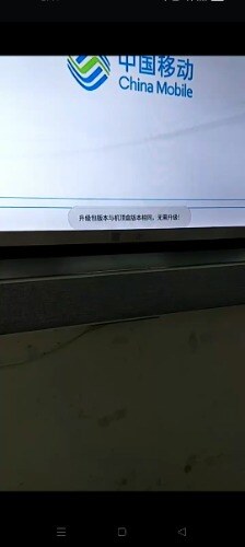

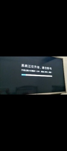

老铁们,谁有九联UNT403HS盒子的最新U盘刷机固件,之前网上下载的几个都有试过,都刷不成功。在此多谢了!!!
发表于 2025-12-6 23:09 | 显示全部楼层
这个要替换recovery才行,不替换recovery就得强刷,强刷U盘要兼容,U盘不兼容换再多包也没用。

 楼主| 发表于 2025-12-7 15:40 来自ZNDS手机版 | 显示全部楼层
老铁阿威 发表于 2025-12-6 22:27
你原来刷的啥固件?
原来是自带系统,装宽带送的。谢谢
回复 顶一个 踩
 楼主| 发表于 2025-12-7 15:49 来自ZNDS手机版 | 显示全部楼层
1337565980 发表于 2025-12-6 23:09
这个要替换recovery才行,不替换recovery就得强刷,强刷U盘要兼容,U盘不兼容换再多包也没用。 ...
你好,是新买的4GU盘,格式是fat32,字节1024/2048/4096/8192这些都试过还是不行,要怎样替换recovery,请指教。谢谢!

发表于 2025-12-7 16:03 | 显示全部楼层
4G的也未必全都兼容,尤其是用的主控是新的就识别不了。
回复 顶一个 踩
 楼主| 发表于 2025-12-7 16:04 来自ZNDS手机版 | 显示全部楼层
哪要怎样处理呢?谢谢
回复 顶一个 踩
发表于 2025-12-7 16:07 | 显示全部楼层
九联的ttl要飞线,替换recovery一个就是ttl连接,hitool烧写公签的recovery,另一个就是开adb,电脑端用adb shell 下用命令dd 替换recovery,另外把修改带启动recovery命令的misc也烧写到或dd到系统里,这样就能启动recovery 用U盘的update.zip 升级刷。
回复 顶一个 踩
 楼主| 发表于 2025-12-7 16:12 来自ZNDS手机版 | 显示全部楼层
这种方法没试过,有点难度
回复 顶一个 踩
