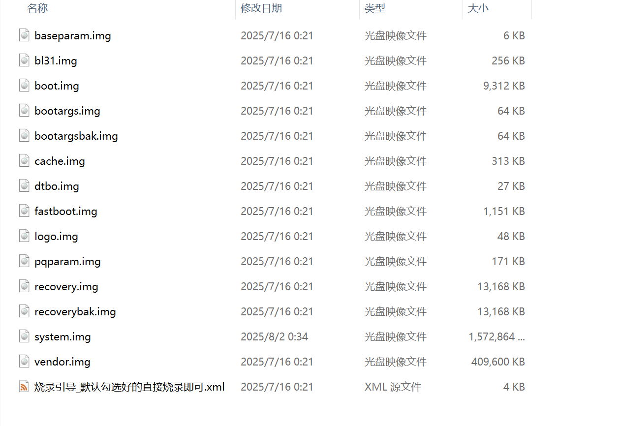

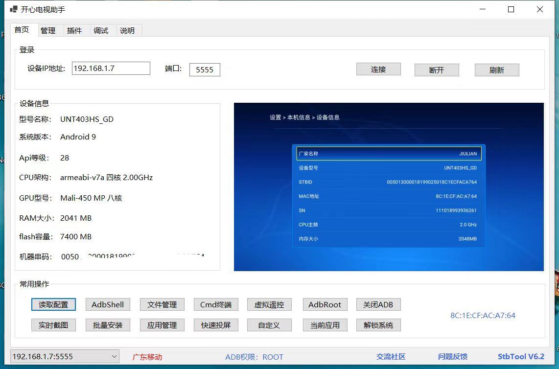

九联UNT403HS_海思MV320处理器_安卓9-TTL线刷烧录包-可救砖
前言:

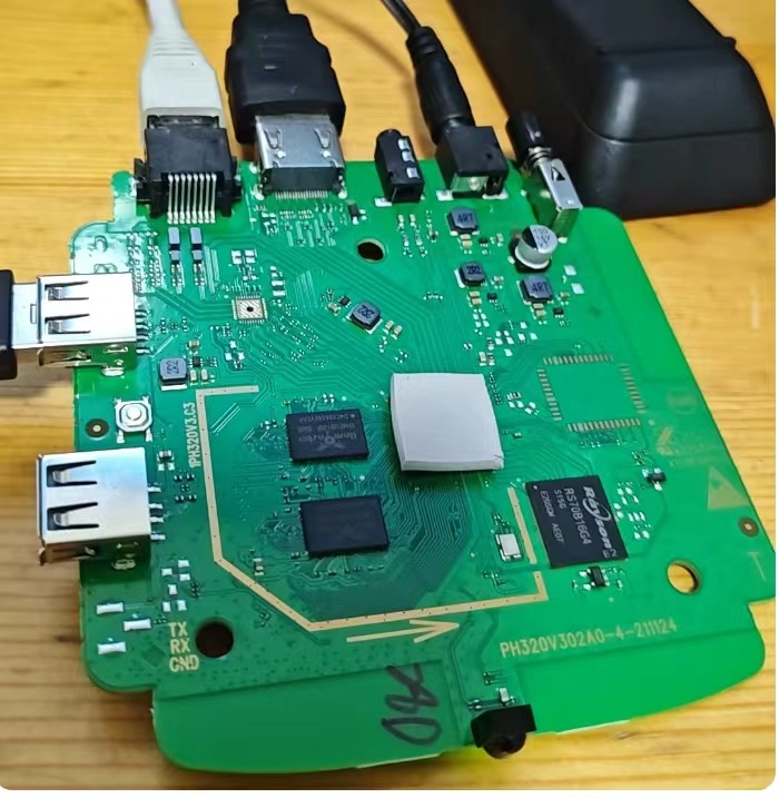

九联UNT403HS,海思MV320芯片,已知有2种内存型号,分别是2+8G和2+16G。已知河南融合版本是2+8G,广东版好像既有2+8G又有2+16G。九联UNT413HS已知有2+8G版本,不确定是否有2+16G版本。理论上固件没有本质区分,能通刷进去。其次九联UNT403HS和九联UNT413HS也是可以通刷的。
准备工作:
TTL线、电烙铁
跑码工具【putty跑码中文版】下路路径:【工具大全】-【putty跑码中文版】
使用TTL线测试跑码成功以后将跑码窗口关闭
然后到下方下载烧录工具【海兔(海思)烧录工具】下路路径:【工具大全】-【海兔(海思)烧录工具】
并大致的看下烧录教程即可;
烧录工具芯片型号请选择HI3797MV320
如找不到也可选择HI3798MV310进行烧录;
根据自身情况选择引导以后,关于引导:
默认都是给你勾选好的,你直接烧写就OK拉;
烧录完毕后最好进设置里恢复一下出厂设置,恢复
出厂的密码是:20170720/10086/6321之一

线刷包不全缺少很多,我擦除后刷的不开机了,救楼主发一下全量包
回复 顶一个 踩
发表于 2025-8-18 08:04 来自ZNDS手机版 | 显示全部楼层
希望早出全量线刷包,我擦除后线刷的不开机了,就不是全量包。

主板跟我的不一样呀,找不到短接点
