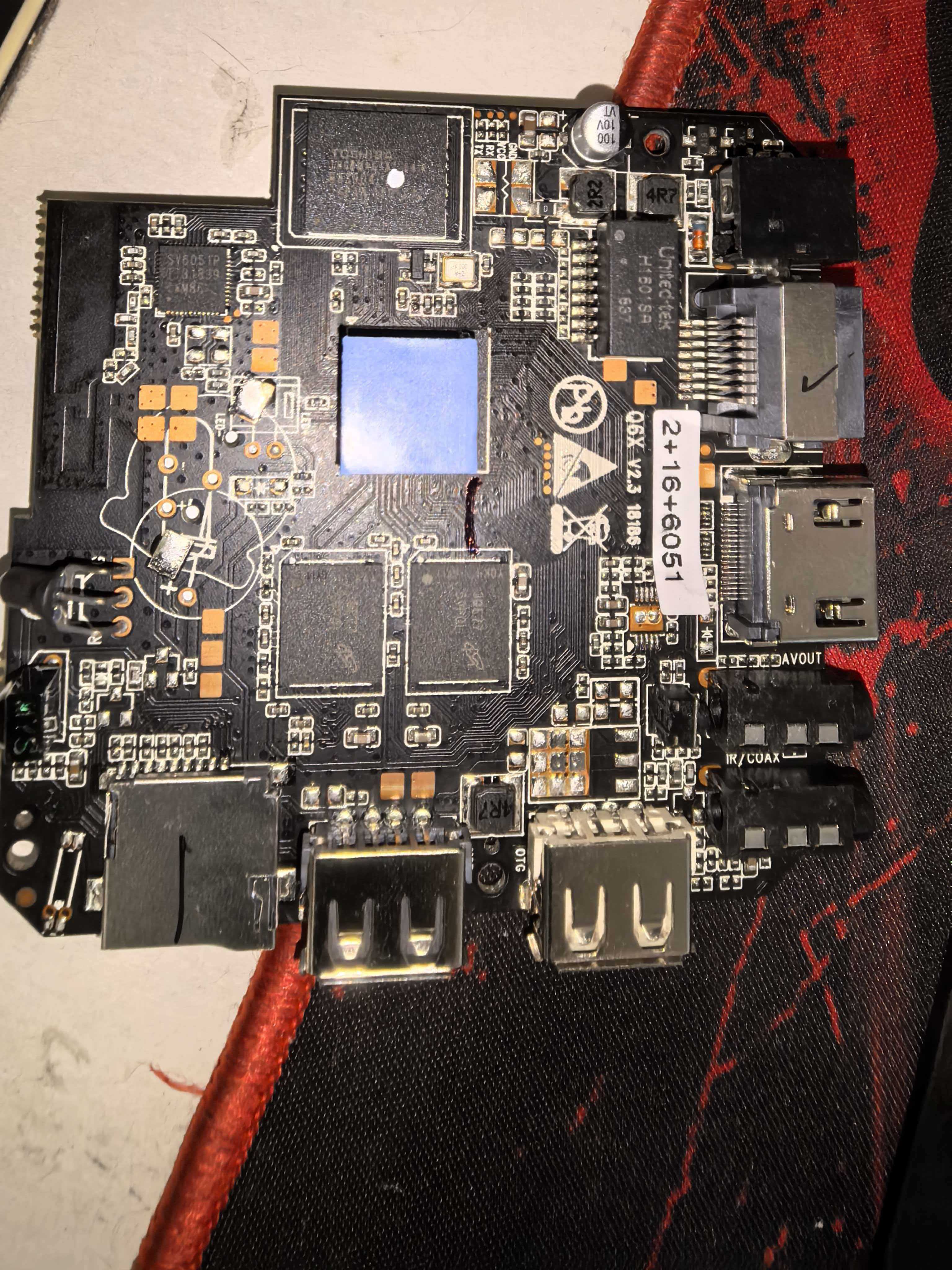

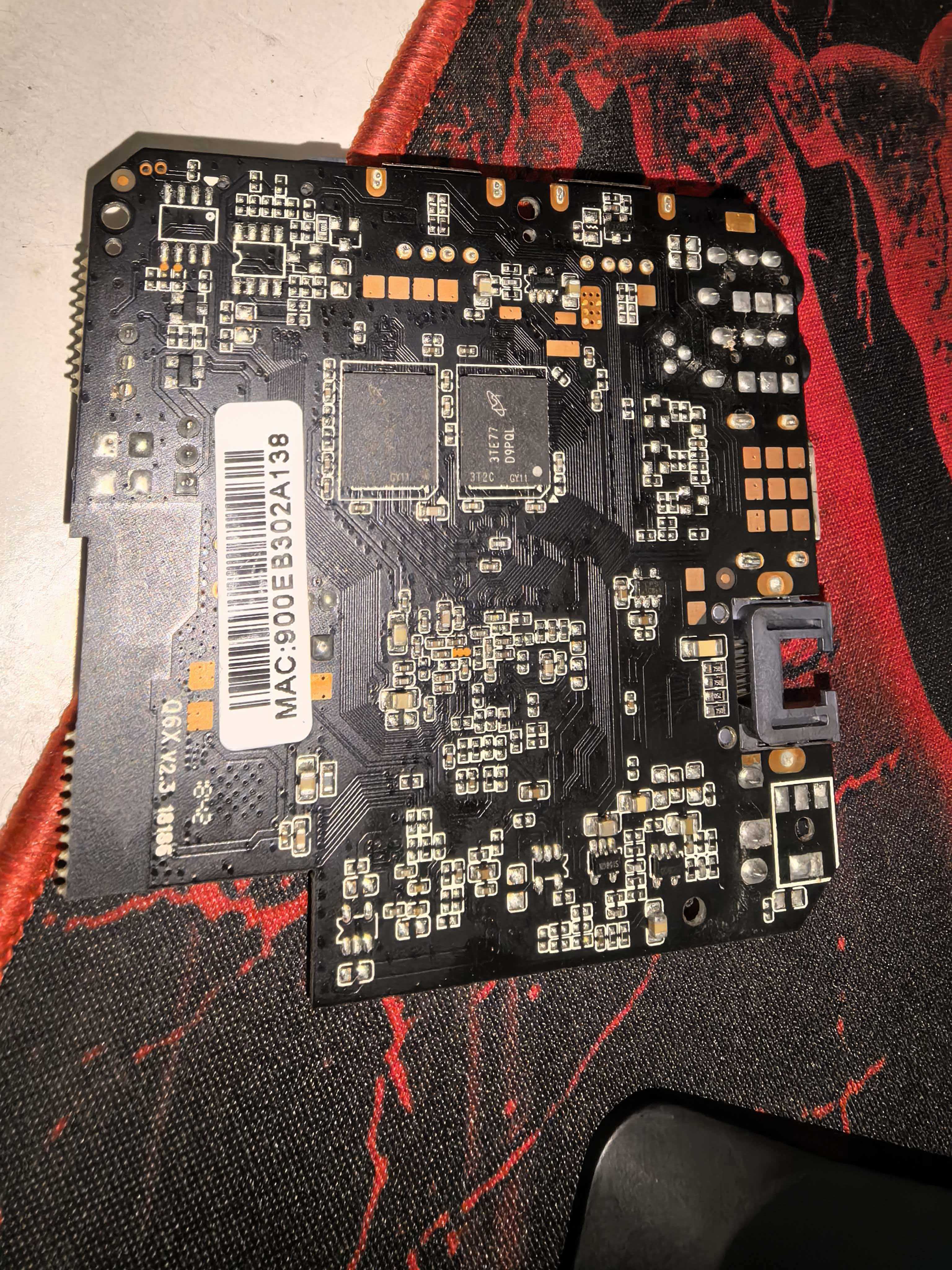

主板确定是好的 想刷回官方固件在用usb burning tool刷机的时候,emmc出错导致盒子通电不开机。
目前通电红蓝闪灯 按reset按钮没反应 用双公头USB连电脑无反应。
不知道短接点在哪儿 主板编号是Q6X V2.3 18186
求助如何短接进入刷机模式

不需要找短接点,在AV孔后面有个复位键,靠近网口那个,先不要插电,用牙签顶住复位键不松开,连电脑,电脑就可识别到了,然后即可松开牙签,正常刷机。

现在大概率不需要触发就进入线刷联机。

 楼主| 发表于 2026-3-10 08:55 | 显示全部楼层
1337565980 发表于 2026-3-9 17:30
现在大概率不需要触发就进入线刷联机。
有救吗?怎么搞?求教
回复 顶一个 踩
发表于 2026-3-10 10:49 | 显示全部楼层
pkp5421 发表于 2026-3-10 08:55
有救吗?怎么搞?求教
X96mini是用S905w还是w2的?
回复 顶一个 踩
 楼主| 发表于 2026-3-10 11:38 | 显示全部楼层
S905w
回复 顶一个 踩
