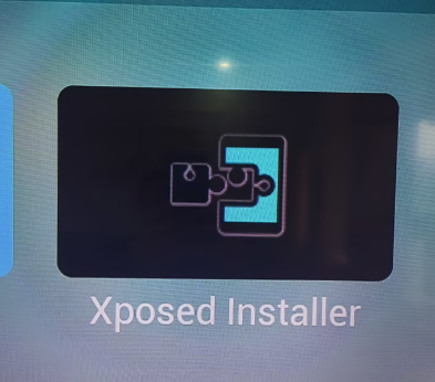

家里斐讯t1的遥控用来几年,遥控不太灵敏,想买原版遥控,停产几年了,即使买到也很贵,好像yyf遥控也不便宜,买过所谓可以开关机的所谓原厂也永不了多久,今天教你用几元的移动蓝牙遥控也可以,(其实任意遥控都可以,移动便宜)一、首先下载安装yyf系统(论坛搜索,不赘述,主要是yyf系统root了权限),
二、webpad大神的补丁,(论坛有,就是一键刷xposed installer框架的补丁,在Webpad大神的哪个版本的系统附带,具体版记不清楚了)然后,查看激活状态,补丁推送后是激活了,
三、安装 xposed edge pro 模块,如图,网上可以搜索,下载安装,
四、激活模块方法:在xposed installer框架下找到模块,如图,用鼠标选中需要的模块,(右边用鼠标勾选),然后在框架里面找到重启,重启生效
五、打开 xposed edge pro模块,找到按键选项,如图,点击进去,里面的返回键(可以选其他按键),选中后,选中长按如图,
在按键下设置了shell 命令,killall com.android.tv.se**ngs;sleep 10;reboot -p 保存,退出,然后长按返回就关机了,不会再重启,也不会不能开机,开机按任意键都可以
