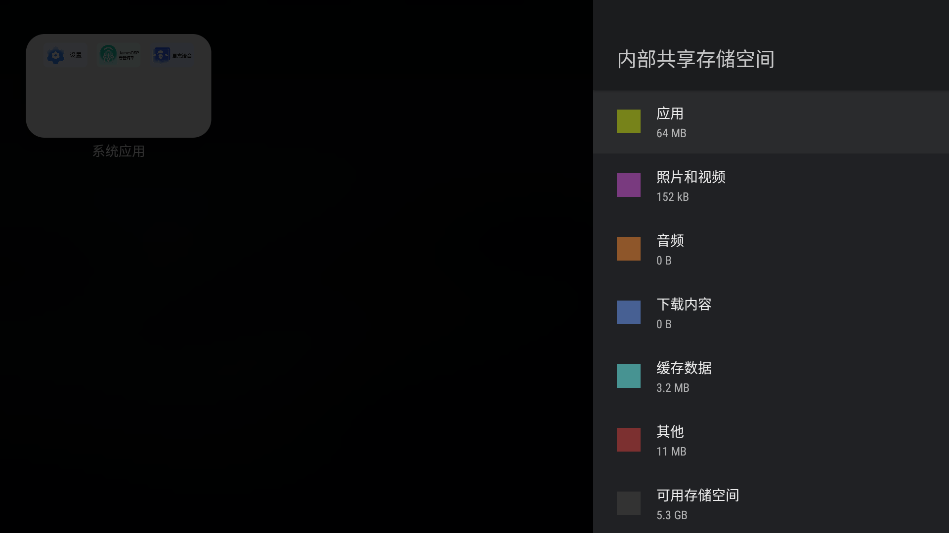

1.可用空间5.3G、也可能5.5G 【比上一期少,避免过度压缩分区导致驱动失效】

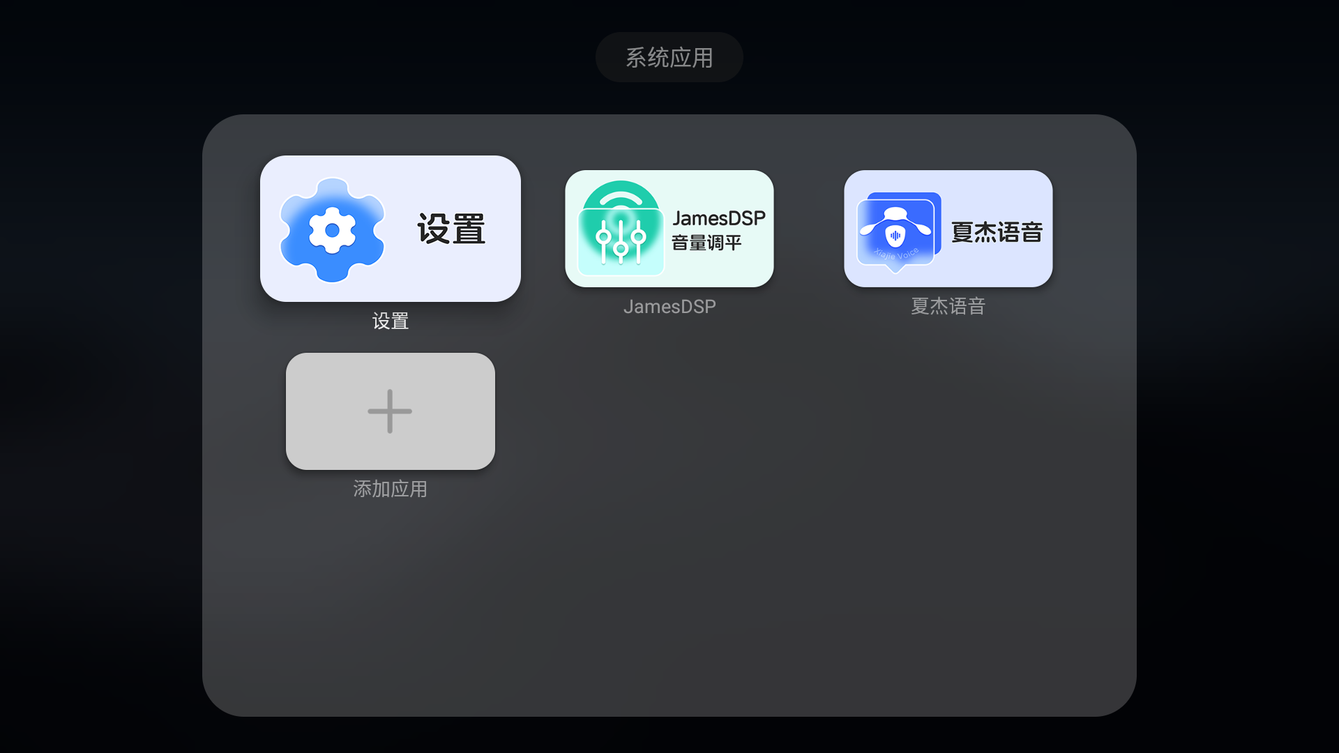

3.支持夏杰语音

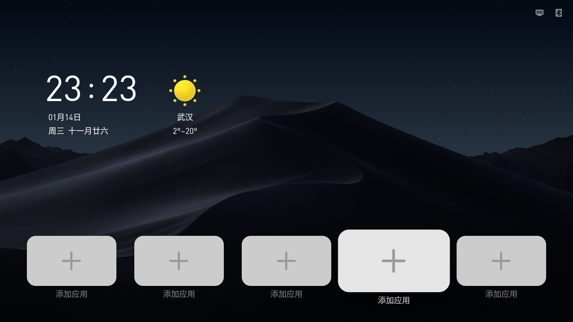

5.当贝桌面支持超清壁纸,重写当贝快传,可一键取消上传,支持仅有横幅图标入口的应用显示,屏蔽联网覆盖图标。

13.添加了JamesDSP,并默认开启,提升音效,如果有异常声音可以选择关闭,把电视盒子音量调到最高,电视遥控控制音量,可显著减低不同声音忽大忽小的问题。
