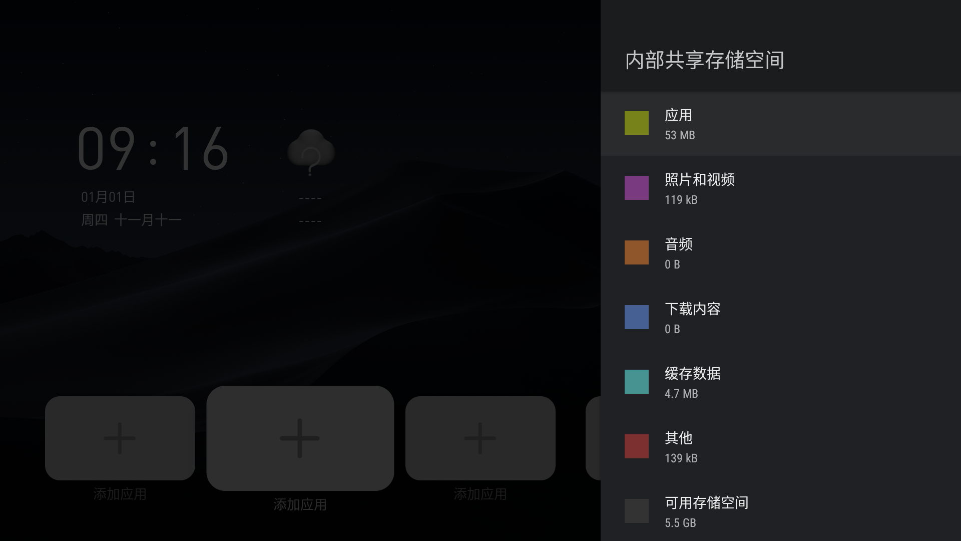

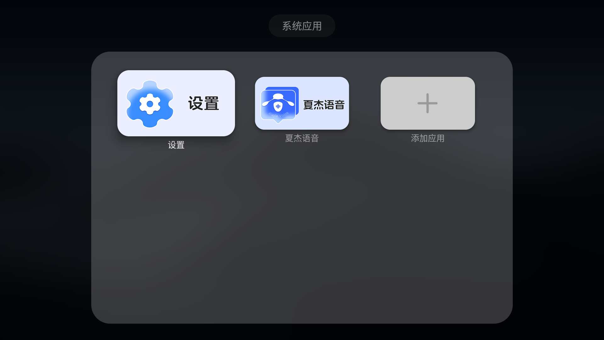

-------------简介-------------
原固件取自未知网友~ 修复了菜单键不能用,优化了分区大小,集成夏杰语音~,
已知问题:有线网络时,打开一下设置才能连接上蓝牙,无线连接时候没有这个问题,尽量使用无线网。部分新移动遥控可能无法开机
