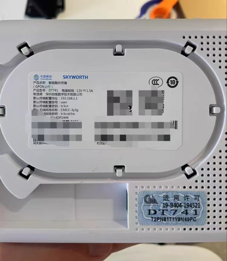

创维智能融合终端DT741_移动版_S905L3芯片_安卓9_线刷固件包
线刷方法:
1、准备好一根双公头USB线刷刷机线,长度30-50CM长度最佳,同时准备一台电脑;
2、电脑上安装好刷机工具Amlogic USB Burning Tool 软件 →打开软件 →文件 →导入烧录包 →点击【开始】 →盒子接电源线 →电源关闭 →把USB线一端插上盒子 →保持短接 →USB另一端插上电脑 →通电开机。 等待提示成功字样后,关闭电源,拔掉刷机线,把机顶盒接上电视机,通电开机,首次开机稍微会有点慢,耐心等待初始化完成即可。

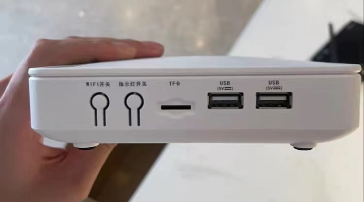

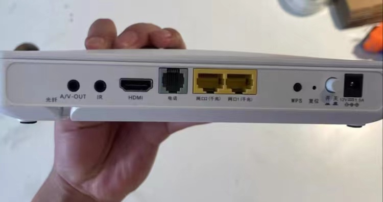

补充:建议使用晶晨免拆短接短接神器 ,请在固件文件或者百度查找短接点示意图,如没有的话,请准备一个晶晨免拆短接神器是最佳的(晶晨芯片的盒子平时大家都不再拆机短接了,一般都会用免拆短接神器了,所以固件也都很少有人研究短接点和分享短截图展示了)。
举个例子:USB公对公数据线,插入融合机背面usb2口,切记是usb2。
USB公对公数据线,插入路由器usb2口,切记是usb2;
插入usb2口后,会发现短接神器亮灯,过3-5秒后,插入电源,并打开电源开关。
软件会找到设备,并提示刷机开始。
