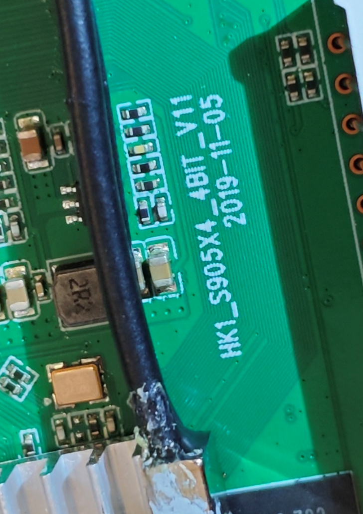

谁懂啊!本来想给TCL电视配个盒子看4K,闲鱼100块入了个HK1 BOX,结果踩的坑能写小作文了,发出来给大家避坑:
踩坑实录

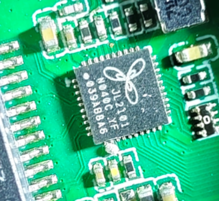

1. JL2101网卡是真的垃圾!百兆还波动到离谱
拆开看主板丝印写着“S905X4_4BIT_V11 2019-11-05”,以为捡到宝,没注意网卡是JL2101。结果有线网速率在正常情况下仅仅百兆不到,且除了原厂u214固件外,直接没法用。,第三方固件忽高忽低跟过山车似的——刷了Slimbox 9.18、9.17.2魔改版,atv原版,等等固件,后来才知道这网卡本身就是临时替代品,缩水货。
2. 丝印是诈骗!写着S905X4,实际是S905X3
看到丝印直接冲了S905X4的固件是a11的,结果V3刷机工具一直说发现“V2”设备,折腾驱动、换工具都没用。最后在论坛才发现:这货根本是S905X3,丝印纯乱写的!白浪费半天刷固件时间。有群友一样的这种机器。
3. 百兆专版固件不得行!只有u214原厂固件有线网口才能用(个人实测)刷完有线直接报废
想着“百兆机刷百兆固件”总没错吧?结果刷完插网线直接没反应,重启、换线都救不活。反而刷千兆版固件(适配S905X3),有线至少还能凑活用。且我实测,仅仅u214这个有线网卡能稳定跑百兆速率,也就印证了群里网友的该版本问题。

- 看到主板印“S905X4”别激动,这就不是X4的芯片!这机型的丝印比渣男的嘴还不可信。

3.折腾乐趣多,这几天刷机来回刷。来回测,最终给一个结果。这款JL2101芯片的HK1box,有线网口在原厂u214固件下为90+MBPS,
任何第三方固件下来,有线网口都处于不可用状态 3-4MBPS,所以拿到这款变种机的朋友,优先推荐原厂固件,或者不用有线,直接用无线5G速率在190+左右,以上都是我用iperf3亲测,最后usb3.0外借免驱有线网卡,我实测速率280+仅仅是usb2,0的速度,等新的5v3a电源到了,我再测一测。。
