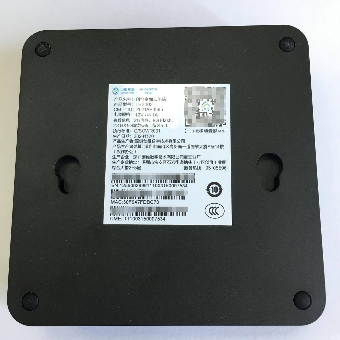

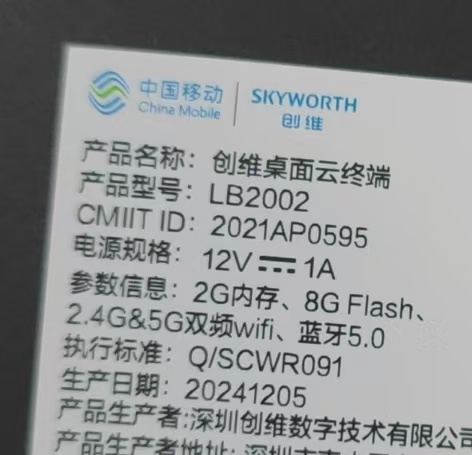

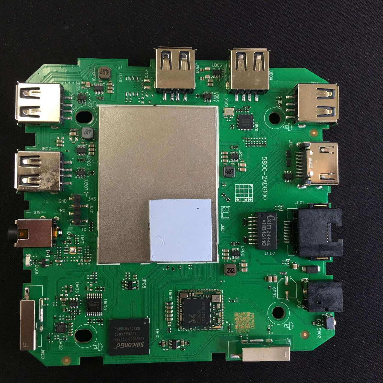

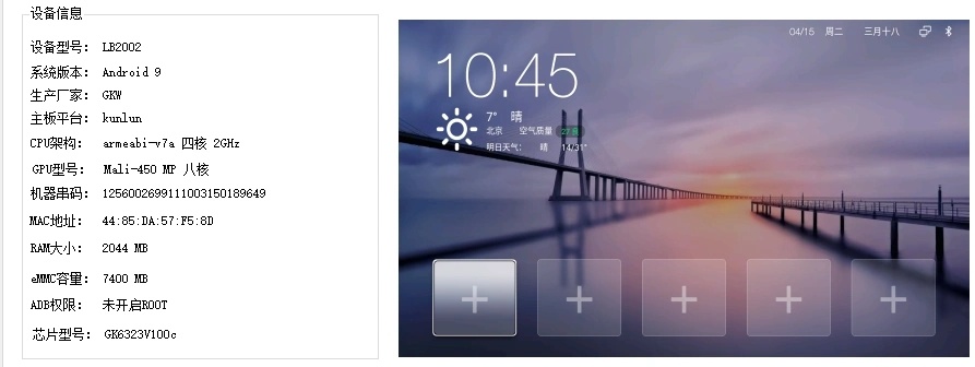

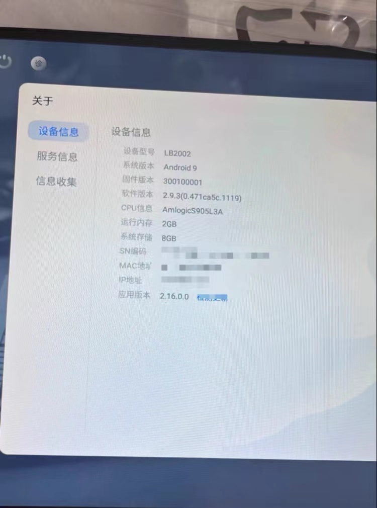

已知创维桌面云终端-创维LB2002,分2款,白盒和黑盒,都是2+8G,已知创维LB2002-白盒-是晶晨S905L3A芯片,LB2002-黑盒-是国科GK6323芯片。
创维LB2002-白盒-晶晨S905L3A-2+8G
创维桌面云终端-创维LB2002-白盒-晶晨S905L3A-2+8G-线刷刷机包

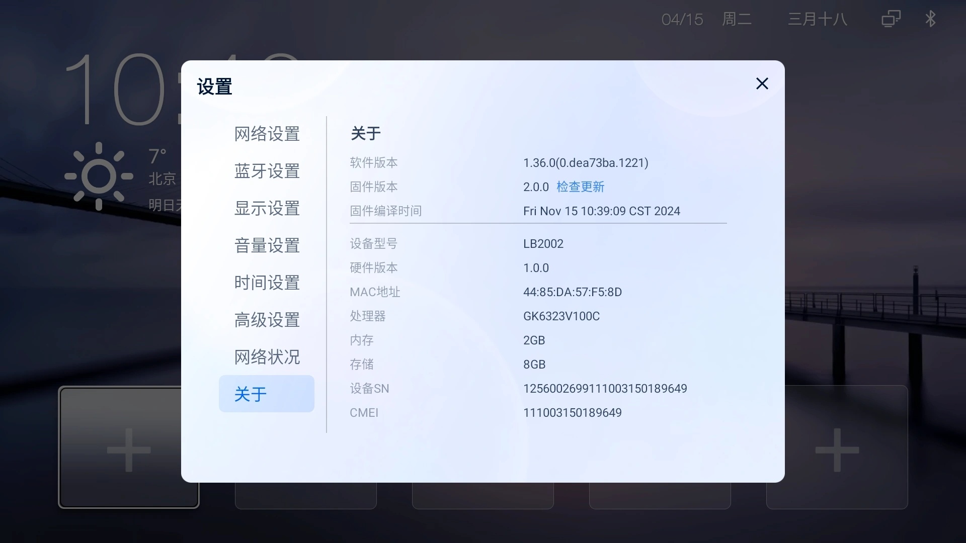

创维LB2002-黑盒-国科gk6323-2+8G
