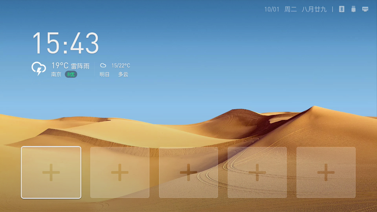

创维m424_S905L3升级安卓9当贝纯净版带root权限线刷机包
固件测试结果:
1.安卓原生9.0系统;
2.自带root权限,方便不同需求的网友DIY;
3.兼容三网遥控器;
4.支持USB外置网卡;

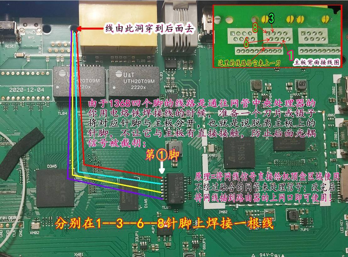

附件内也有刷机教程可以看下;刷机短接点如下
短接处理器下方的两个白点触点即可触发端口;
重点来了,由于是融合机器,刷机后想上网则需要
设置一下网管,改成DHCP方式,你盒子背面有写
网管地址,由于每个地区不同 设置也存在差异
具体自行摸索设置;如你觉得好麻烦或者不懂
如何设置,那么可以用最直接的方式解决
就是改变原有逻辑,原有逻辑是网络信号
先到融合的路由部分进行解码(解析)以后
然后将网络信号在传递到机顶盒上,从而达到
上网的目的,我们改线以后 就是网络信号不让他
经过网管不分处理,然后直接供到机顶盒进行上网
的原理方式,可以参照下图;
如果手里没有电烙铁或者动手能力差的网友
可以网上购买一个USB网卡插到机顶盒上
即可使用无线网进行连接上网即可;
