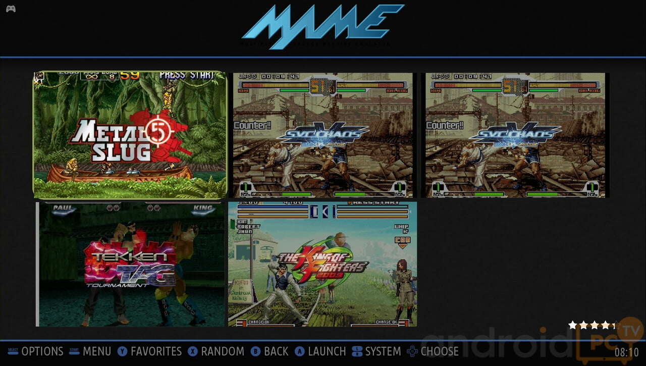

本次为大家分享一套适用于电视盒子的怀旧游戏解决方案——EmuELEC系统。这是一款专为搭载晶晨(AMLogic)芯片设备打造的开源模拟器系统,刷入即可畅玩大量经典游戏。我们已准备好了整合包,简单易用,就算缺少某些ROM也可后续手动添加,堪称“玩一整年不重样”的快乐源泉!
电视盒子玩游戏方法 EmuELEC 附汉化整合包下载
