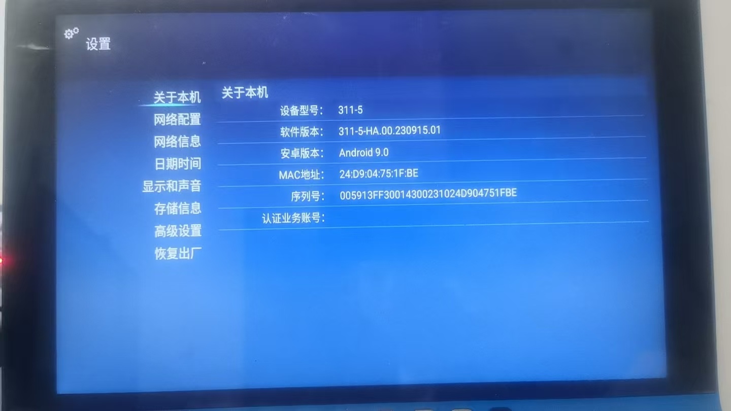

新魔百和311-5 CH  安卓9.0  当贝桌面4.0  设置 首页键正常

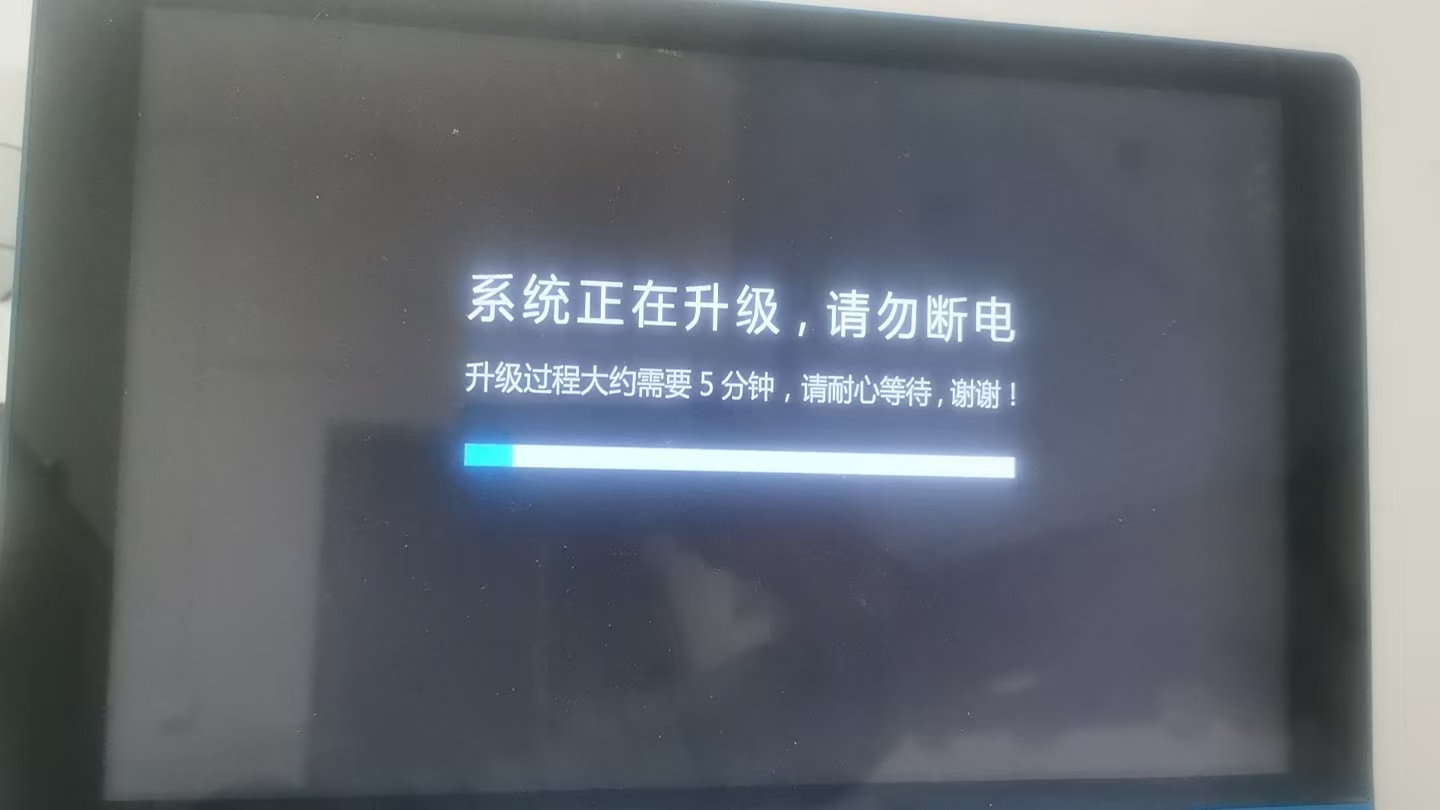

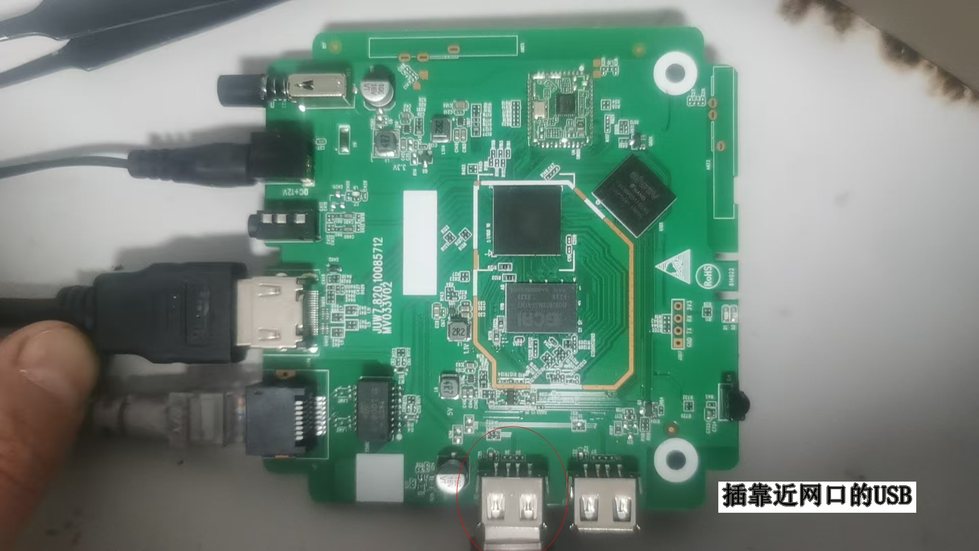

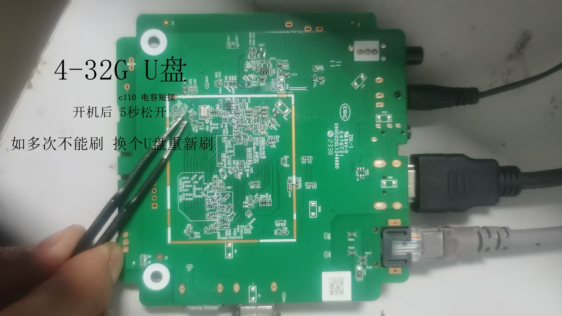

2 U盘插在靠近网口的USB上 短接背面的C110 电容 通电开机 5秒后松开 执行刷机
=如多次没有启动刷机 换个U盘重新刷
3 刷机好后 恢复下出厂设置 密码10086
