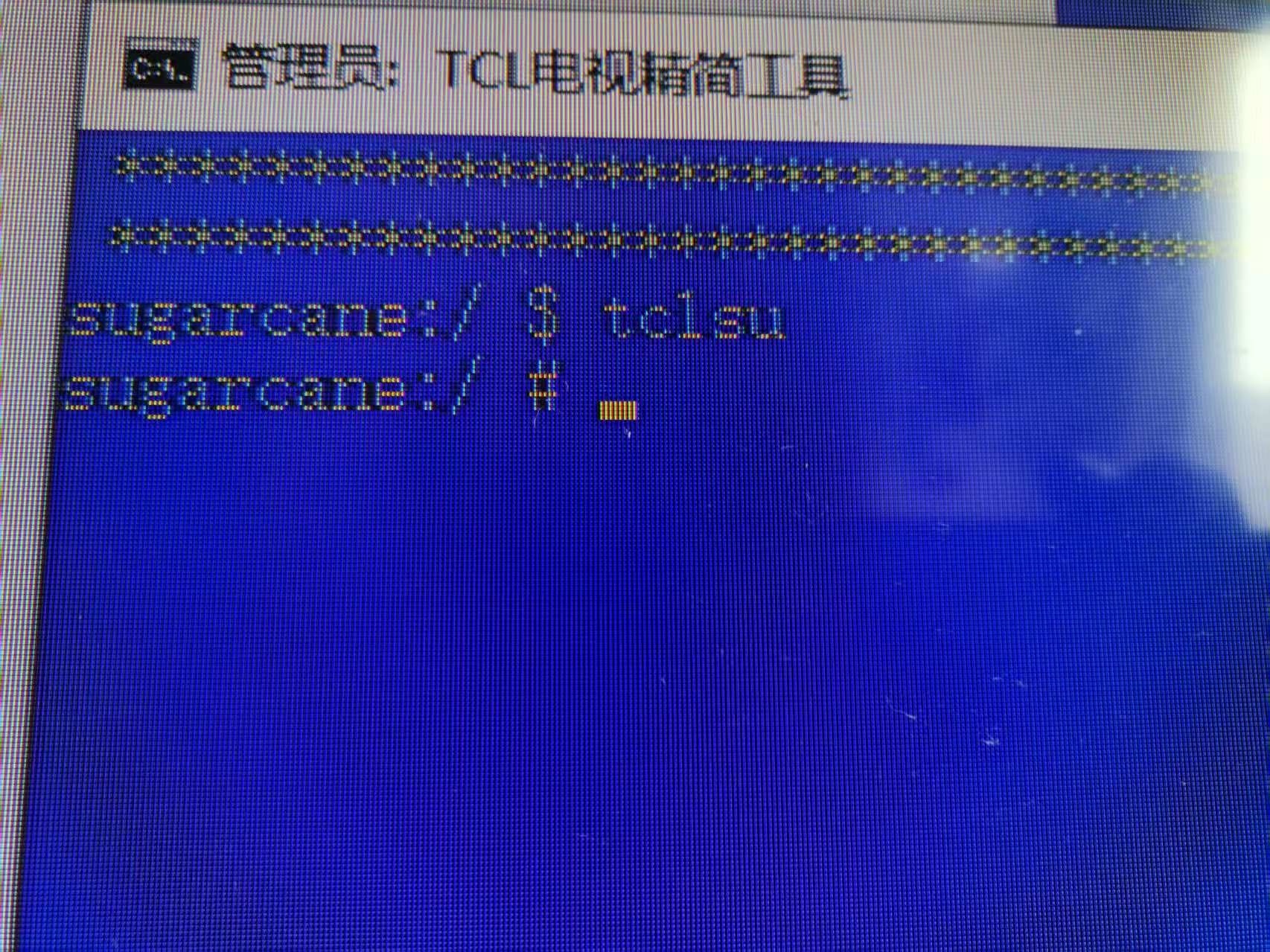

新手小白  这两天狂论坛了解了TCL电视部分型号可以通过ADB实现在线提权root   也学习了几位大神发的帖子 有一点没弄懂我abd shell 以后出现的是sugarcane:/ $ 输入tclsu后出现sugarcane:/ # 不像网上其他的shell@coconut:/ $字样是咋回事?我电视型号75V2TCL-V8-      S48CT01-LF1V156以降级为V8-S48CT01-LF1V046是不是只能提权无法刷入su后root
此root仅适用低版本tcl电视root
一些高版本的已经把tclsu此文件删除
看看自己能不能root请打开root.bat然后输入电视ip地址
然后选择2会看见shell@coconut:/ $
在这个后面输入tclsu成功的话就会有root@almond:/ #
此时就可以root了
为啥没有shell@coconut:/ $ 或者右边这张
只有这个像这样的   求帮忙解惑

发表于 2025-2-26 21:52 来自ZNDS手机版 | 只看该作者 | 来自河南
只要是变成#号,就已经是root权限了
