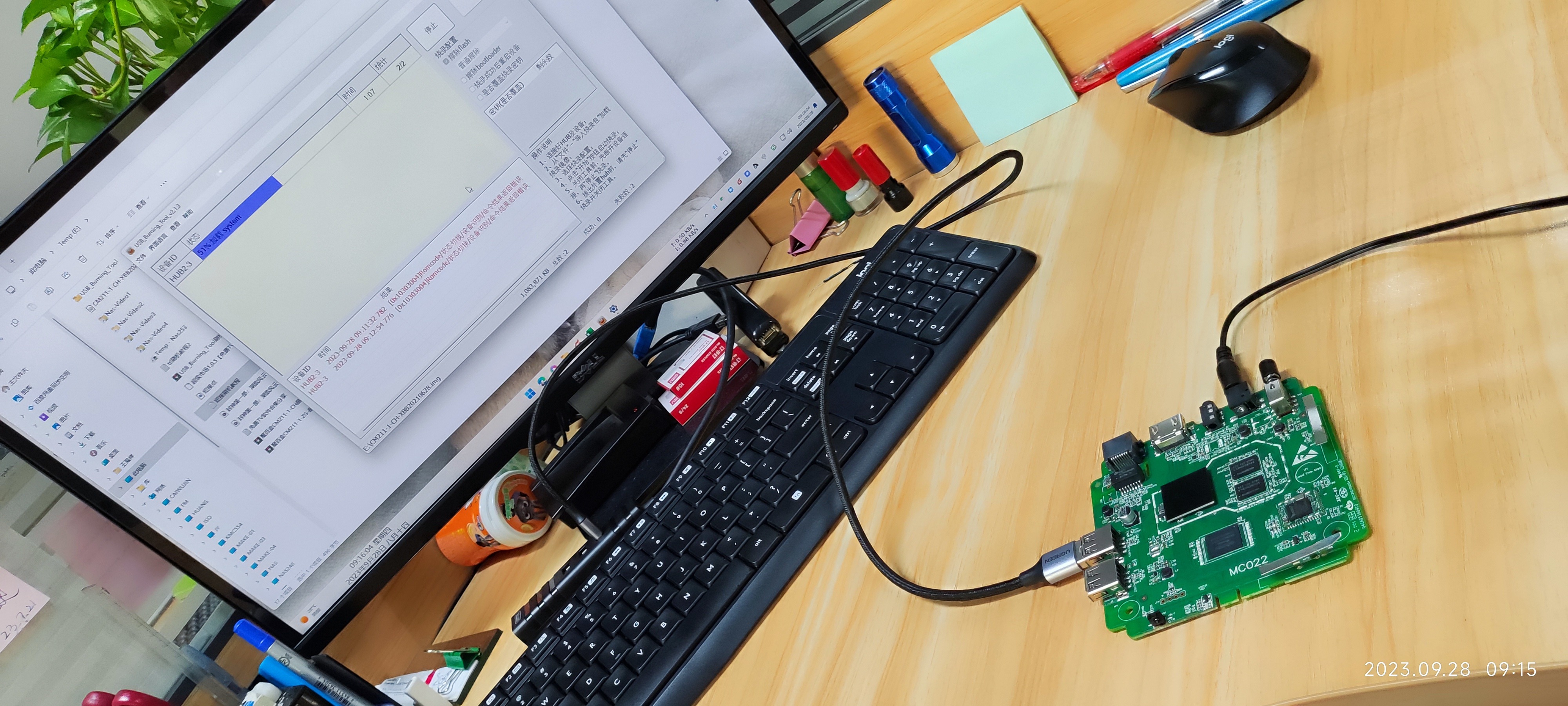

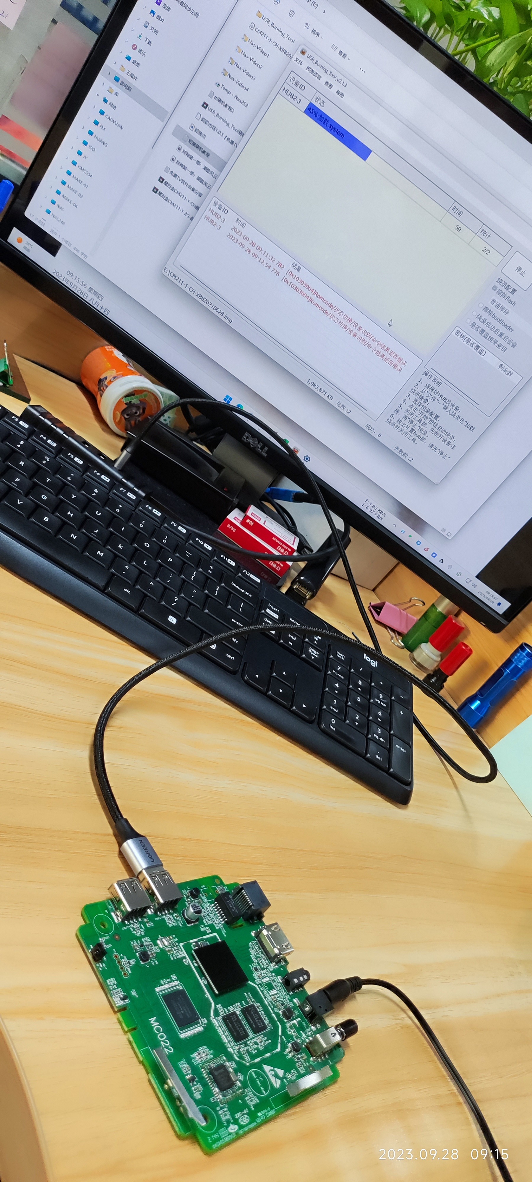

拆机短接方法:
网上也有不拆,我试了不行。本根不行。
有问题联系我可以一起讨论。
准备:公对公的线要买一根,别的工具不说了。
确认:拆开后确认是如长下图的型号:
1. 打开机器找到存储芯片上的5-6脚。如上图所示,注意:是有箭头的那个脚开始数5-6脚,不要搞错了。

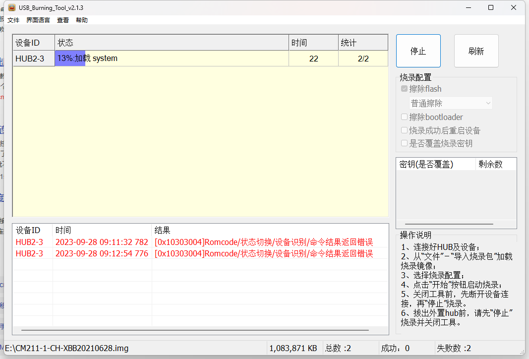

2. 连接好设备启动好写入工具,导入好固件文件。
3. 用工具短接5-6脚,通电开机,软件工具就会出现写入了。这个时候就可以不用短接了。直到成功即可。
如果中间有问题。可以点写入工具上的两个沟取消或者取消一个。多试几次。

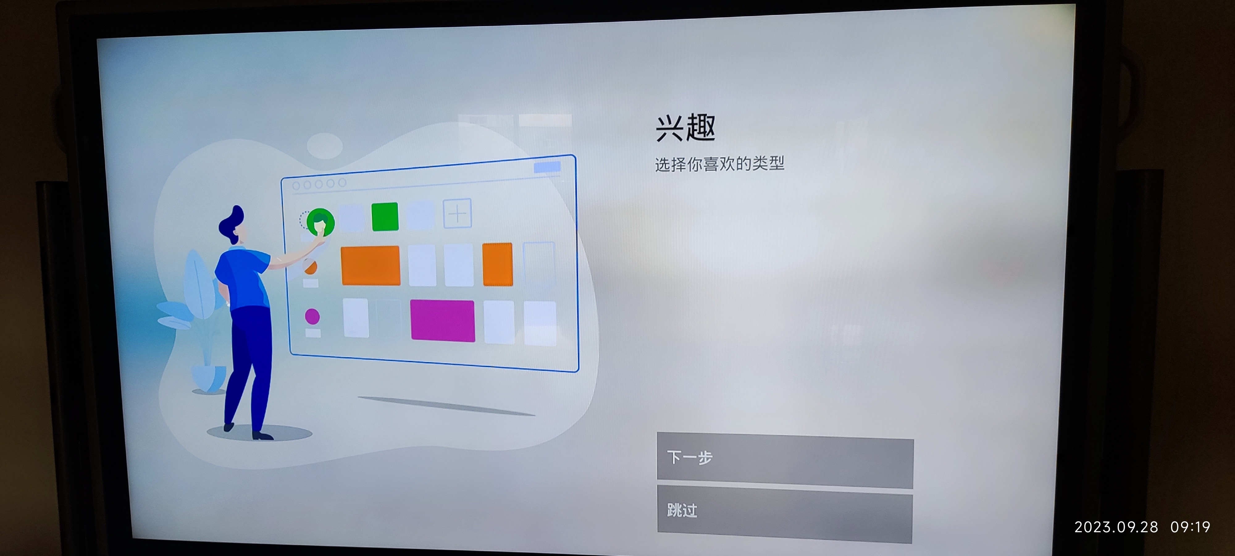

如下图:

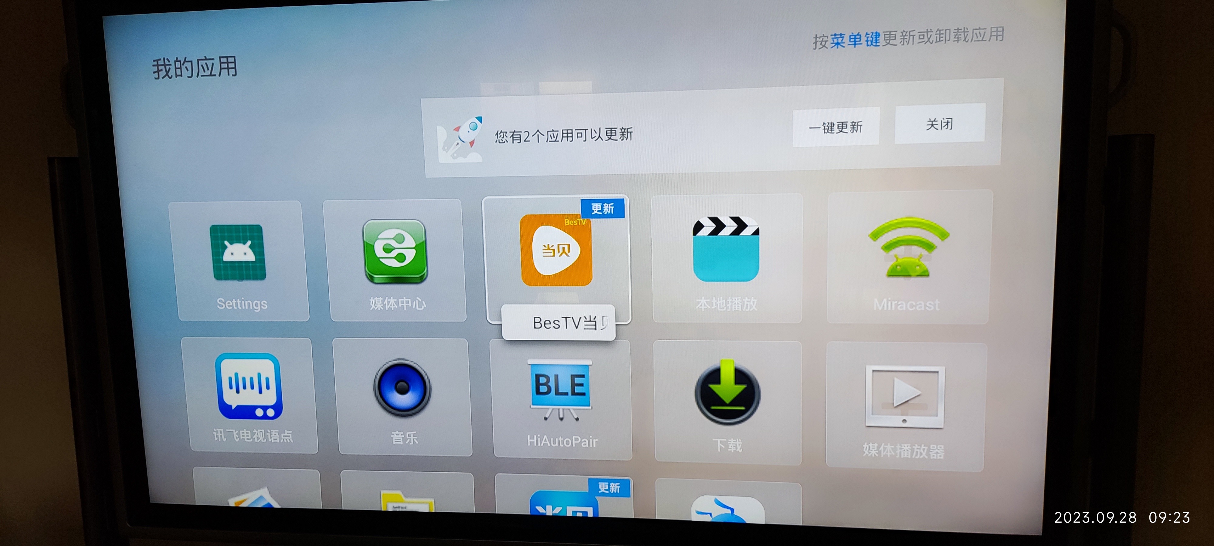

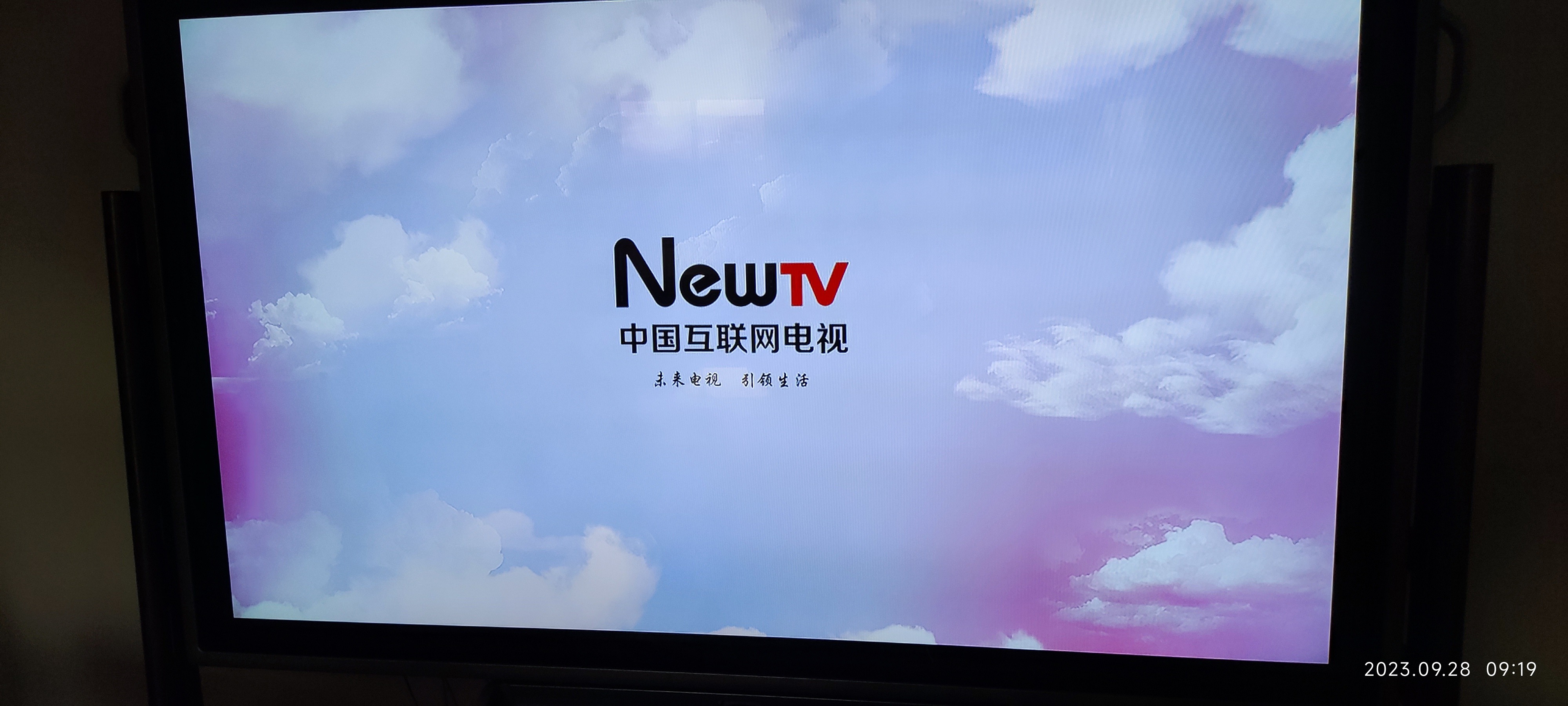

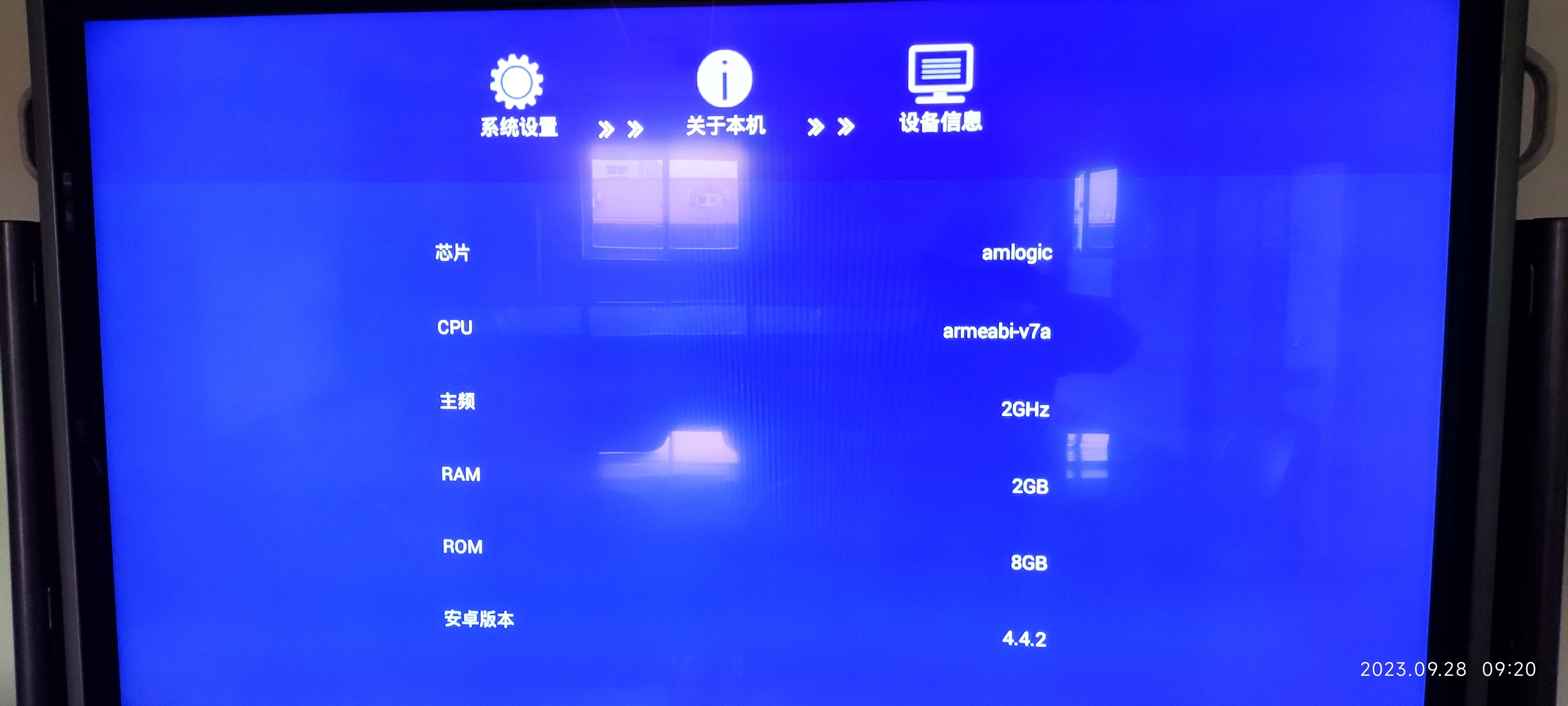

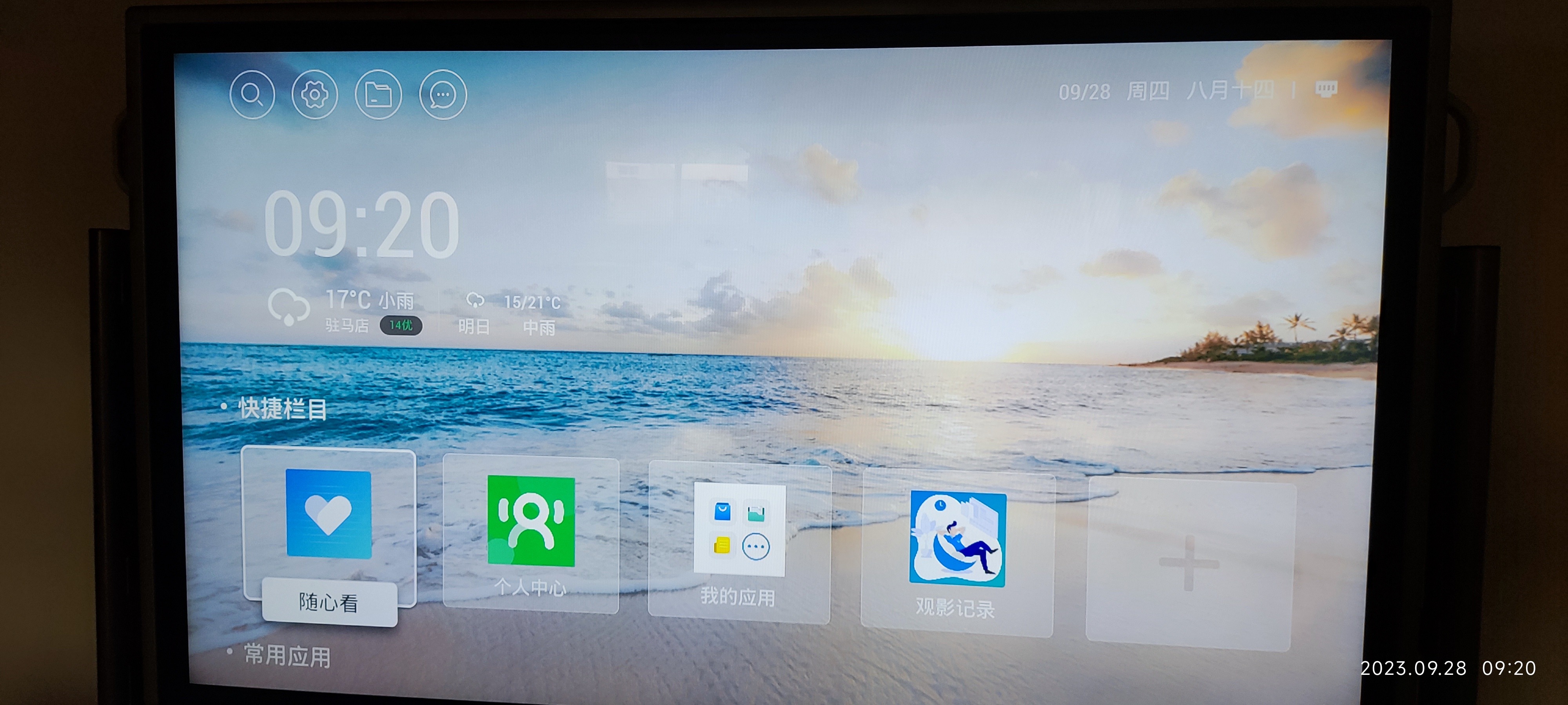

4. 直到100%后。点停上,然后就可以拿去测试了。
IMG_20230928_091511.jpg IMG_20230928_091906.jpg IMG_20230928_092055.jpg IMG_20230928_092315.jpg IMG_20230928_092012.jpg IMG_20230928_091518.jpg IMG_20230928_091948.jpg
