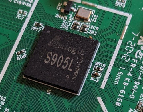

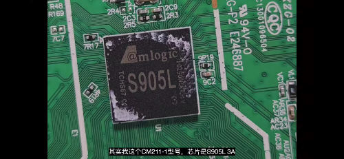

有没有大佬知道这是s905l3 还是s905l3a啊
今天在网上看到有人说是s905l3a(https://youtu.be/JjOK2-0EowU
下了两个固件不知道能不能通用(https://pan.baidu.com/s/1YBIEw7-gpoSDxh0AaoDNyw?pwd=rm4s
有没有懂的大佬说一下

发表于 2025-12-15 11:19 | 显示全部楼层
S905L3啊
回复 顶一个 踩
这个博主评论区也被纠正了,就是晶晨S905L3
回复 顶一个 踩
发表于 2025-12-15 11:42 | 显示全部楼层
这是S905L3,不是L3A
回复 顶一个 踩
发表于 2025-12-15 11:56 | 显示全部楼层
S905L3跟S905L3A不通刷,L3一般是用ddr3或ddr4的运存,L3A的是用LPddr类的运存,启动文件dtb不一样。另外L3也跟用的DDR类型有关,创维跟魔百和的L3的包也有区别。

 楼主| 发表于 2025-12-15 12:19 来自ZNDS手机版 | 显示全部楼层
qflssy 发表于 2025-12-15 11:13
啥盒子?
外壳上面写的是cm201-2 但是进到设置里面是cm211-1s-zg
回复 顶一个 踩
发表于 2025-12-15 12:32 | 显示全部楼层
这个主控就是S905L3,固件与S905L3-B一般可以通刷.
回复 顶一个 踩
发表于 2025-12-15 14:06 | 显示全部楼层
拍主板照就好啦。
回复 顶一个 踩
