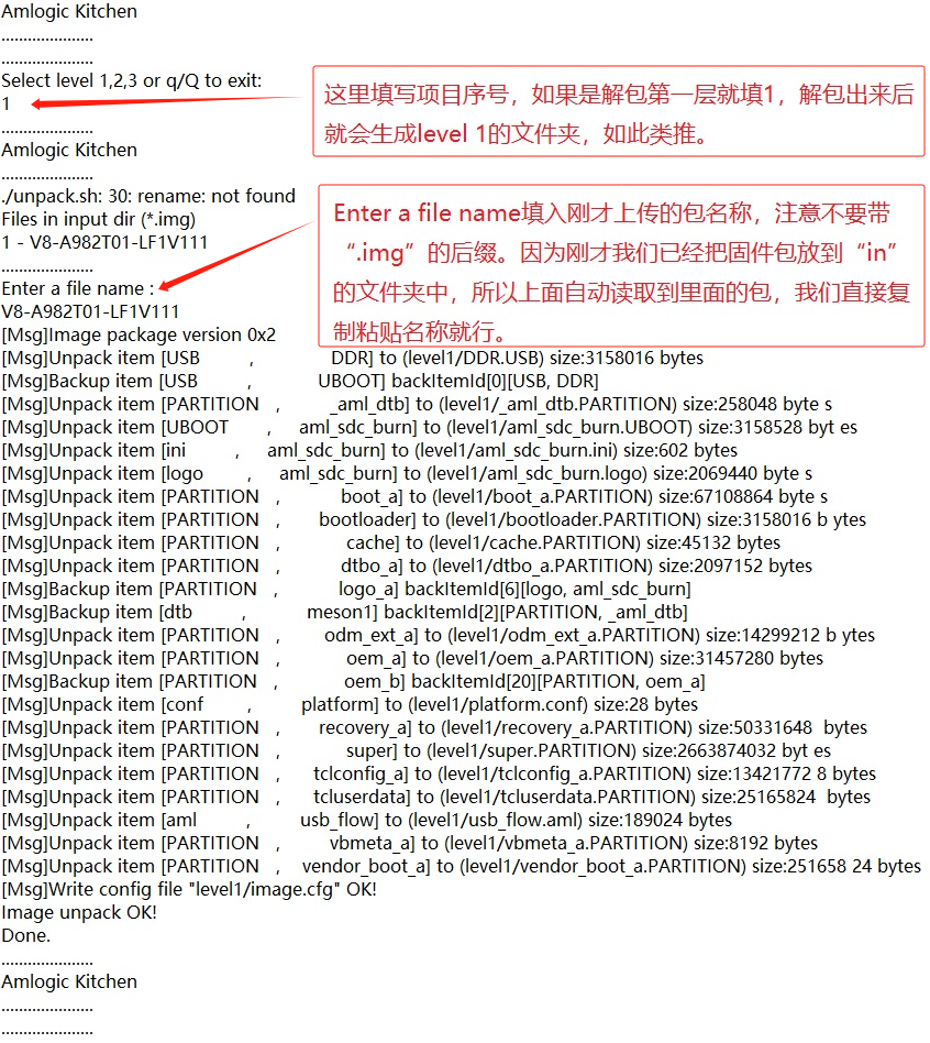

       最近对固件解包很敢兴趣,故上网找了很多资料查阅。但发现很多资料或工具都是讲如何解包“.bin”格式的固件包,但手上T982机芯的固件全是“.img”格式的,很多工具都不合适,后面在论坛里看到这个帖子:找到一个晶晨的解包打包软件,可以解包TCL V8-A982T01,win10可用,可以解A982T01的包,所以顺藤摸瓜找到源码库,打算在linux环境下进行解包。下面把过程分享出来,也让大家了解一下如何解包。
一、环境与工具配置
       这里我用的环境是Ubuntu 20.04 LTS,大家按照自己习惯去配置就行,可以用CentOS、小红帽等。如何在虚拟机上安装linux系统、如何替换软件源,我就不在这里叙述了,不会的可以自行百度。ssh工具我使用的是MobaXterm,因为它配合着图形界面,操作起来比较方便,使用SecureCRT也是可以的看自己习惯。

二、解包img
       固件包一般分为两到三层,看需要去解包。通常所用到的如system.img、vendor.img文件一般在第二层就能解出来,以下演示一下解包到第二层的操作,如此类推可以按照自己需求去深入解包。
# cd AmlogicKitchen  -- 进入AmlogicKitchen文件夹
# ./unpack.sh  -- 运行unpack.sh的脚本
level 1
TCL_A982T01_ROM解包过程详解
解包第二层的时候,如果是连贯执行的就不用再输入项目名称,因为默认是在lecel 1的基础上执行的。如果有中途退出过的话,就要重新输入了。
level 2
三、查看解包后文件
       解包完我们看到在AmlogicKitchen文件夹下生成了level 1和level 2两个文件夹。
       双击或者用以下命令进去看看里面有什么文件。可以看到解到第二层后level 2,就可以看到system.img、vendor.img这类文件了。工具还把相应的img格式的系统文件也解包出来了。
# ls -l level1  -- 查看level1文件夹
# ls -l level2  -- 查看level2文件夹
       到这里固件的解包就完成了,希望对大家有帮助,谢谢!

 楼主| 发表于 2023-9-11 10:37 | 只看该作者 | 来自广东
qerqwer123 发表于 2023-9-11 09:34
请问家里不是这个机芯号的电视可以用这个方法吗
我电视刚好是这个机芯,所以拿来试验而已。理论上晨晶的img格式的固件应该都能解,具体情况你要试验一下才知道。
