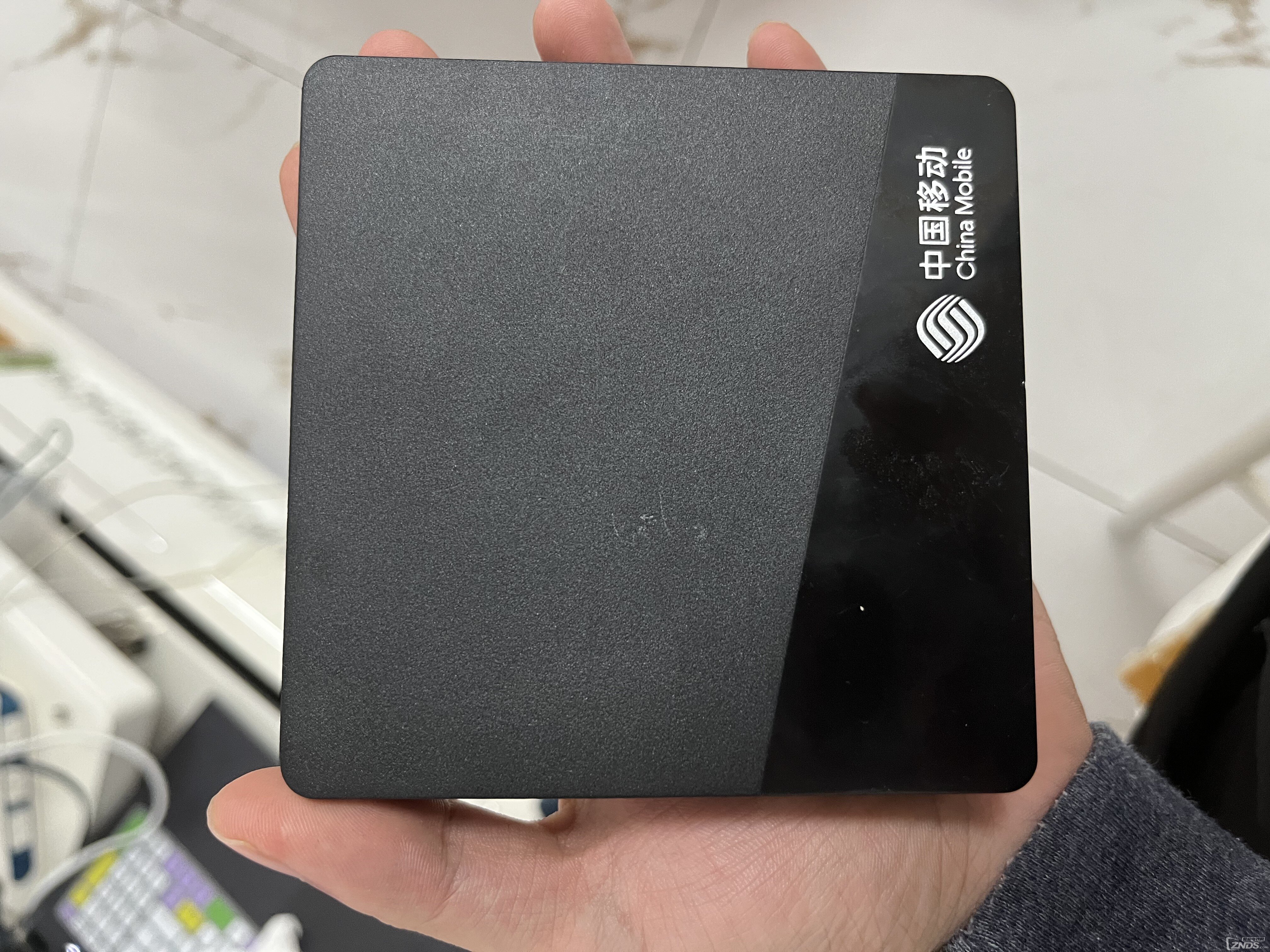

盒子为2020款M301H,代工厂为兆能,芯片为MV310(hi 3798 mrbcv31100000) 求2020款M301H兆能MV310芯片卡刷失败的解决办法 求2020款M301H兆能MV310芯片卡刷失败的解决办法 求2020款M301H兆能MV310芯片卡刷失败的解决办法 求2020款M301H兆能MV310芯片卡刷失败的解决办法 求2020款M301H兆能MV310芯片卡刷失败的解决办法
短接点如图
U盘设置为FAT32格式,后面也设置过FAT32,8192字节的格式,依旧没有用,如图所示
本人尝试过本论坛的多个M301H兆能mv310芯片版的固件,都没有用,要么卡进度,要么机器人报红色感叹号提示错误,最开始用的固件的升级界面是只有一个机器人,没有中文或英文的任何提示,进度条走到2/5就卡主不会走了,等了一个多小时依旧卡在这一界面,如图所示
无奈之下去了某宝寻求帮助。花了20大洋,用了新的升级包和引导文件,U盘设置依旧是FAT32格式,这次是有了中文“正在升级的”中文提示,但是走了几秒进度又不行了,又提示升级失败了,然后换成某宝卖家要求的FAT32、8192字节的格式,依旧不行,如图所示
有人可能会说可以利用ADB啊,实际不行,这个盒子一直处在联网效验的界面,连了网络依旧进不了系统设置,依旧卡在这个界面,根本进不了系统设置查看ip,如图所示
所以我都不知道该如何解决了,求大佬提供解决办法,线刷卡刷都行。

哈哈哈哈问题解决啦,一个大神告诉我的原来直接按遥控器的设置按钮可以进设置联网记住ip,顺便打开ADB,打开adb后用论坛里的ADB工具刷入新的recovery,替换盒子的默认的recovery,再把固件放到U盘里面,重启盒子,按设置按钮点系统升级,就可以选择u盘内的固件,然后就可以愉快的升级了,此方法不用拆机,不用所谓的短接点。
