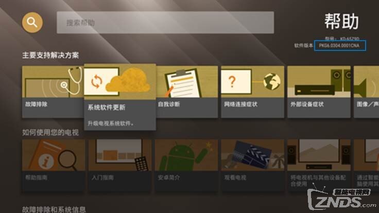

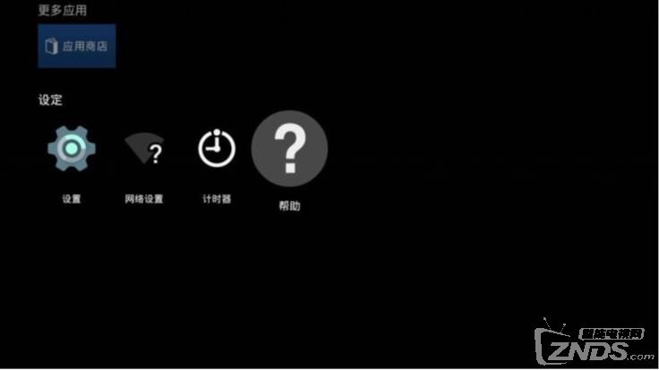

(1)如何确认我的电视机的软件版本?
打开电视机,按遥控器上的“主菜单”键,电视机会显示主菜单。
在主菜单的“设定”菜单中选择“?(帮助)”,按“确认”键进入。
电视机的软件版本就显示在该页面中“帮助”的下面。如图所示的蓝框中为电视机的软件版本。
索尼2019年X8000G/A8G系列【PKG6.7210】固件升级
