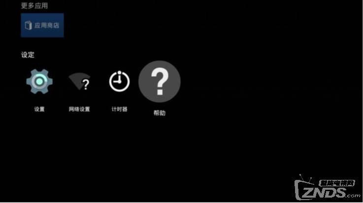

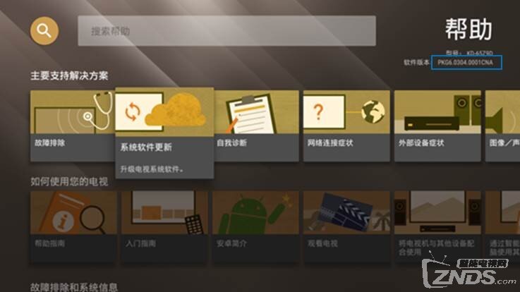

(1)如何确认我的电视机的软件版本?
打开电视机,按遥控器上的“主菜单”键,电视机会显示主菜单。
在主菜单的“设定”菜单中选择“?(帮助)”,按“确认”键进入。
电视机的软件版本就显示在该页面中“帮助”的下面。如图所示的蓝框中为电视机的软件版本。

6.确认电视机的软件版本
(1)打开电视机,按遥控器上的“主菜单”键,电视机会显示主菜单。
(2)在主菜单的“设定”菜单中选择“?(帮助)”,按“确认”键进入。
(3)电视机的软件版本就显示在该页面中“?(帮助)”的左边。
(4)确认软件版本号。
(5)如果在电视机上显示的软件版本是PKG6.7210.****CNA表示您的电视机已经升级完成。
