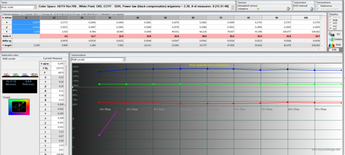

▲灰阶数据,红框内是100%白色亮度
▲灰阶数据,红框内是0%白色亮度,也就是纯黑亮度
100%白色亮度达到了30.3573FTL,这个亮度在家庭玩乐型投影机里面可以说是非常亮了,黑色亮度0.0703FTL,黑位就比较一般了,全开对比度432:1,这个对比度虽然数字看起来不高,但是在微投里面算优秀的了。灰阶平均dE24,准确度比较一般,平均gamma值是1.49,曲线是比较快速提升的,整体画面都非常明亮,但是牺牲了一定的暗部细节和灰阶过度。

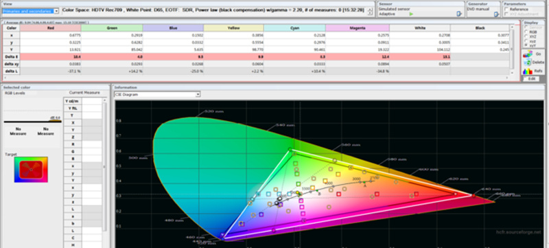

▲色域和颜色
色域表现其实是不错的,除了少部分蓝色有点欠缺,红色和绿色都是超出了REC.709色域标准的,实际表现出来就是,看起来颜色会比较鲜艳,颜色准确度的话,如果用一台家庭玩乐型投影机的标准来说,是非常不错的了,平均dE9.75,整体颜色表现对于大多数人来说都是可以满意的。

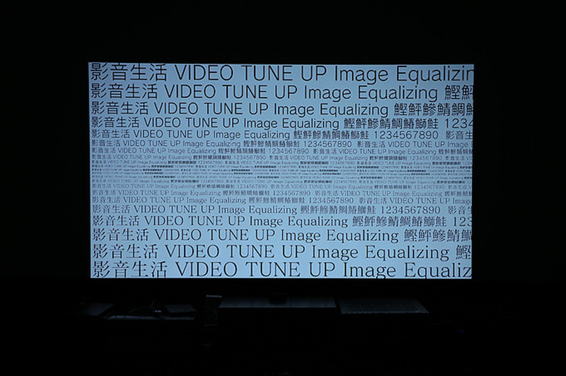

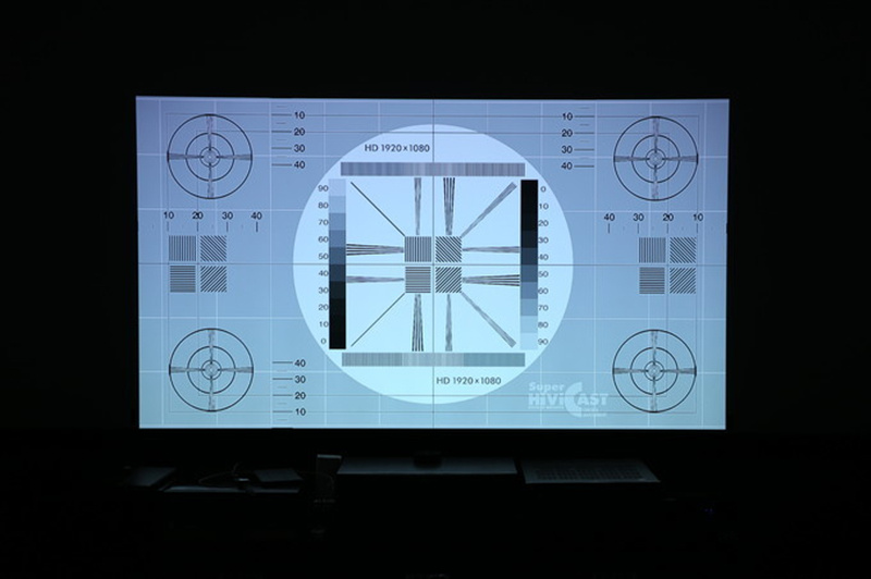

▲清晰度表现也还好,没有发现线条有明显干涉的地方
▲文字表现也是一样的,表现不错,最小号数字也能看清楚

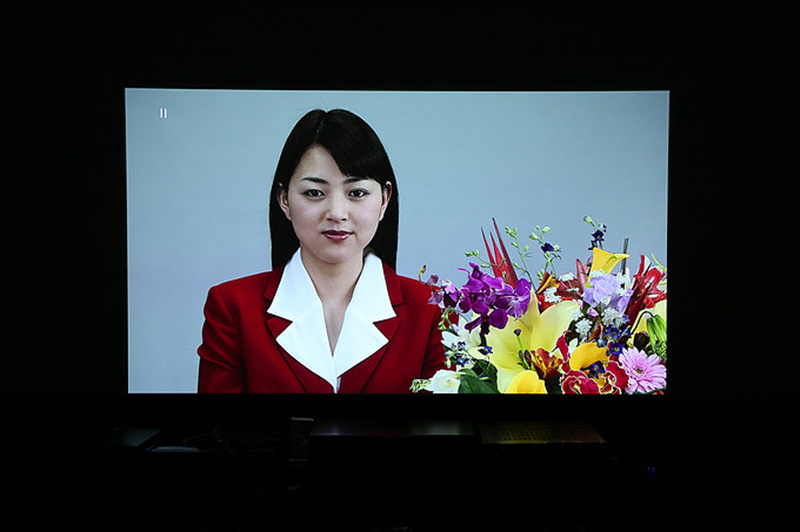

▲最后看看肤色表现,人物肤色表现就比较一般了,色温偏高,整体肤色都有些偏蓝,有点惨白的感觉

整体颜色表现比较不错,感官感受挺好的,颜色比较鲜艳,饱和度高,整体画面是非常明亮的表现,颜色准确度没有太过明显的偏差,清晰度表现也不错,只是有些反差比较大的画面锐度感觉过了点,会有噪点出现。

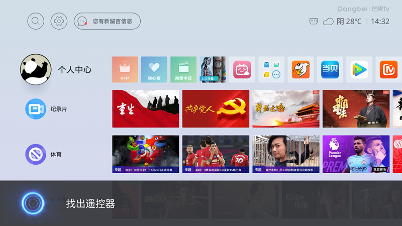

除了通过左上角的搜索进行应用安装以外,还能摁住遥控器上的语音键,直接说出需要下载的应用也能立马下载安装。更可以通过远场语音安装,只需说出“你好当贝”唤醒,然后说出需要的应用,就能自动安装。
▲远场语音呼出界面

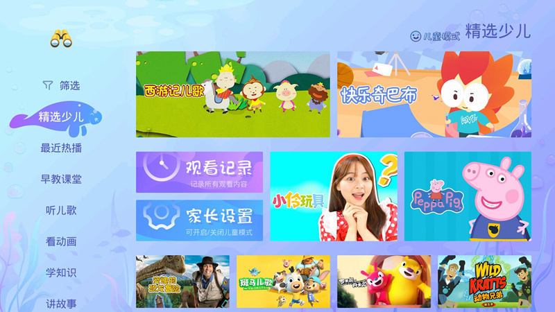

除此之外,当贝OS的首页还能进行自定义,可将自己喜欢的分类直接置顶,不喜欢的可以删除,并且不会在首页出现。这点,对于家里有老人的家庭,很是实用,可将老人喜欢的类目直接置顶,老人操作就方便了很多。还有专门针对小孩的少儿模式,一旦进入少儿模式,就能屏蔽外在不健康内容的干扰,并且还能设定观看时长。投影的漫反射,对于小朋友的眼睛保护非常的友好,几乎没有伤害。
▲儿童模式
很多时候,大家可能会为找不到遥控器而烦恼,特别是家里有小孩或者是宠物,动不动就找不到遥控器。只需关注当贝OS的微信公众号,就有遥控器找回功能,遥控器会发出“嘀嘀嘀”的声音。这款当贝F3更是智能,只需对着机器说出“你好当贝,找回遥控器”,遥控器也会自动发声,是不是很智能呢。还有更多好看好用的小功能,这里不给大家一一展示了。
▲远场语音找回遥控器

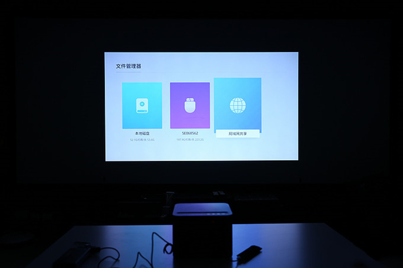

接入移动硬盘也可以直接播放硬盘内资源,同时还支持链接NAS,直接播放NAS内资源,实际播放能力还是比较强大的,还可以安装各种第三方APP,扩展能力也很强。
▲硬盘接入可以直接播放

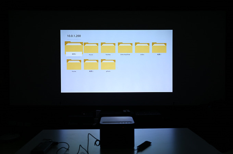

▲可以连接NAS,播放群辉内资源

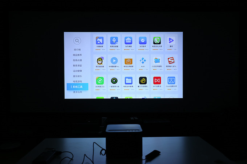

▲软件市场内各种APP可供选择,需要什么都可以自己搞定

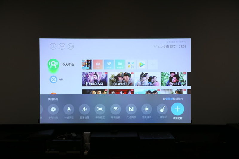

短按遥控器侧面按键就能调出快捷菜单,可以很方便的快速进行设置,长按遥控器侧面按键是自动对焦,得益于双TOF激光对焦传感器和COMS摄像头,对焦的时候是不需要显示参考图的,无感对焦使用感受很好,开机过程中就完成对焦过程,使用时候只要搬动到机器,也会很快完成自动对焦,目测对焦速度在3秒左右。
▲短按侧边键按出快捷菜单,操作很方便

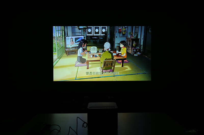

内置系统点播的电影,画质清晰度还是有保障的,开通VIP之后能选择超清画质,随手点了一部免费的《你的名字》,清晰度还不错。
▲《你的名字》实拍画面

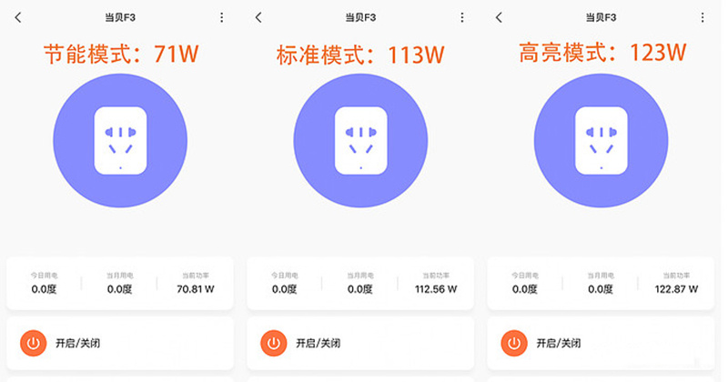

我使用小米的智能插座监控使用过程中的能耗表现,亮度模式在使用节能的时候整机功耗是71W,标准模式功耗是113W,高亮模式是123W。

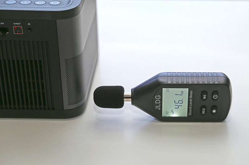

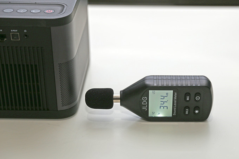

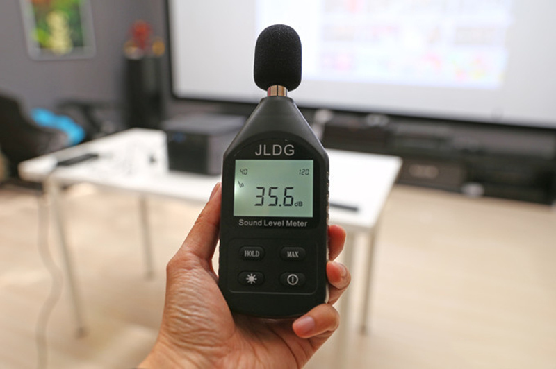

在我的环境底噪34.4DB的情况下,亮度标准模式下,把噪音计放在机器出风口旁边,测得的噪音是46.1DB,距离投影机1米开外,测得的噪音就只有35.6DB了,播放电影之后,这个噪音完全隐没在环境噪音里面了,风扇的转速是智能的,有温控系统,转速会根据机器温度的变化而相应的加快和变慢。
▲投影机关机状态,环境底噪34.4DB
▲投影机开机,出风口噪音46.1DB
▲投影机开机,距离1米位置,噪音35.6DB

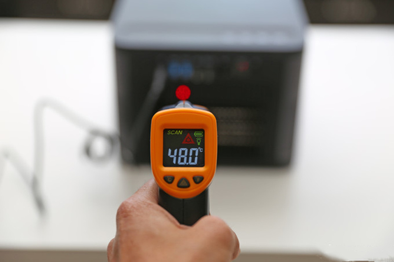

发热量表现也还不错,开机使用半个小时之后,出风口测得的最高温度是48度,整个机身表面其他位置都没有明显发热。
