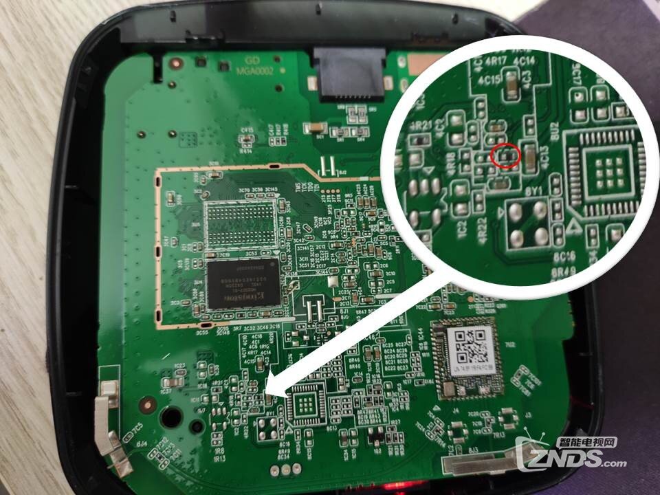

广东201912生产的咪咕mgv2000换了新板,短接5脚元件一晚上都进不去线刷模式,偶尔能听见电脑叮咚一下,快乐不到5秒还是不行,加载到4%就出错,搜集了大量资料,原来短接flash的5、6脚是可以进刷机模式的(感谢强大的度娘和分享的大神),然鹅……flash的脚也没漏出来啊,咋短接?经过排查摸索,发现短接flash背面的元件也是可以的,呲牙~把短接位置分享给需要的人。
最后忠告:刷机有风险,玩机需谨慎,变砖自行承担责任哈~以下是位置放大图,祝君刷机成功
短接flash背面的4C13旁边黑色电阻 咪咕MGV2000KL线刷短接点分享
