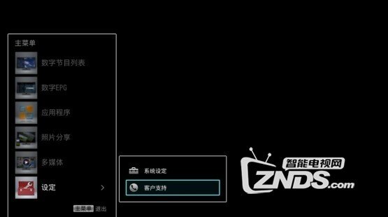

l  如何确认我的电视机的软件版本?
1.    打开电视机,按遥控器上的“主菜单”键,电视机会显示主菜单。
2.    在主菜单中选择“设定”,然后按“确认”键进入。
3.    选择“客户支持”,按“确认”键进入。
4.    电视机的软件版本就显示在该页面中。如图所示的蓝框中会显示电视机的软件版本。
