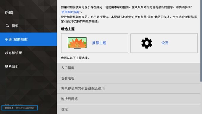

1.  打开电视机,按遥控器上的“   00002932(3).jpg (主菜单) "键进入主页面,再按方向键选择“更多应用”图标后,按中心的“确认”键进入,再按方向键选择右侧的“帮助”图标后,按中心的“确认”键进入,电视机会显示软件版本。
2.  电视机的软件版本就显示在该页面左下角位置。如图所示的蓝框中为电视机的软件版本。

l 打开电视机,按遥控器上的" (主菜单)"键进入主页面,再按方向键选择“更多应用”图标后,按中心的“确认”键进入,再按方向键选择右侧的“帮助”图标后,按中心的“确认”键进入,电视机会显示软件版本。
l 电视机的软件版本就显示在该页面的左下角位置。
l 确认软件版本号。
l 如果在电视机上显示的软件版本是PKG6.8162.****CNA表示您的电视机已经升级完成。
