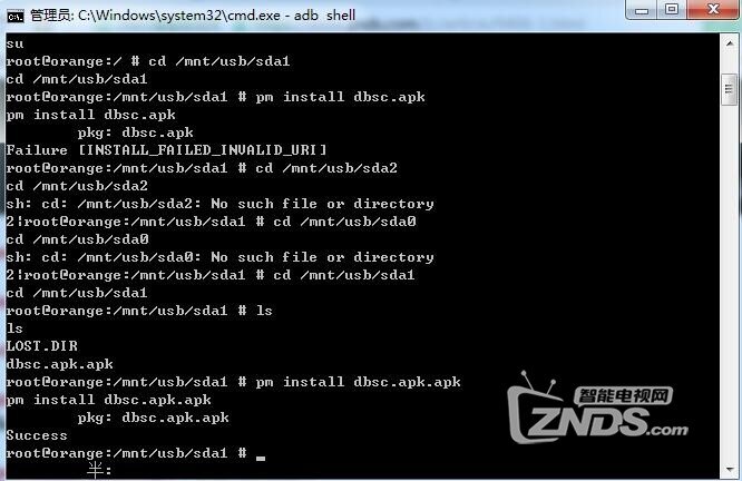

用这个教程也试了一下:  https://www.znds.com/jc/article/9406-1.html 可是最后输入
cd /mnt/usb/sda1(进入U盘根目录)的时候进不了U盘啊,提示没有发现,把sd1改成sd2也不行,命令提示如图: 浪潮IPBS8400固件倒不出来啊!!怎么弄? 请教各位大神,哪里出了问题呢?还是这两个方法都不适合我这个机器啊!我该怎么做?想重新刷个当贝市场进去,能实现自己自由安装软件就行。

眼神是个好东西 cd后面空格哪去了

感谢指点,重新弄了一下当贝市场从程序看写入成功了,可是电视画面里面怎么没有呢?难道还非得再写个当贝桌面才行吗?
我有点奇怪我想备份出来为啥操作了几次都没成功呢?等的时间远远大于半个小时了! 浪潮IPBS8400固件倒不出来啊!!怎么弄?
