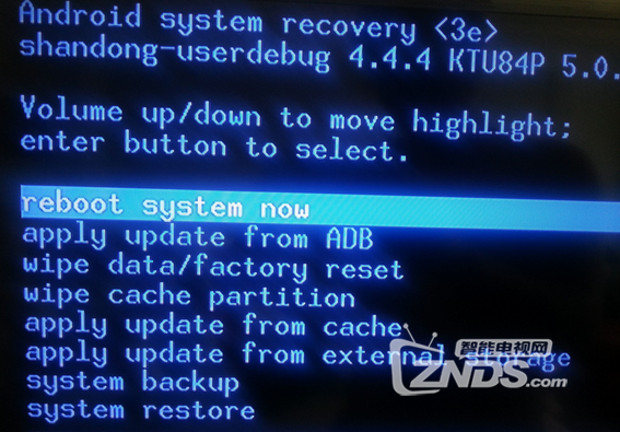

1.用牙签按住菊花复位键不放,然后开机,一直等到屏幕显示初始化的时候松开复位键就可以了,过一会会提示初始化失败,直接进入到rec里:
广州联通浪潮ipbs8400
2.先双wipe,然后插上U盘,选择systemrestore,会自动挂载读取U盘的名字,选择U盘中文件夹备份就可以了(空U盘会自动建立一个“MStaredison_recovery”的文件夹)
3.备份的时间比较长,请耐心等待,备份完成会自动返回到rec住页界面。
4.还原方法就很简单了,进rec---插上U盘---选择“systemrestore”---找到根目录固件所在文件夹。系统会自己识别固件并升级。

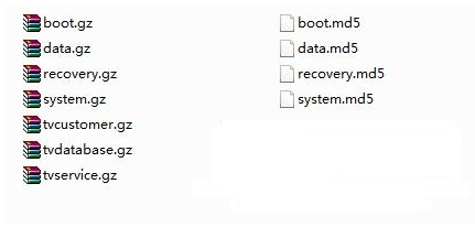

备份完的固件内容如下图:

1、我们需要用到的只有“system.gz”和“system.md5”
2.这两个文件复制到单独的文件夹里,然后将system.gz用解压缩软件解压,得到一个没有扩展名的system文件,直接重命名为system.img

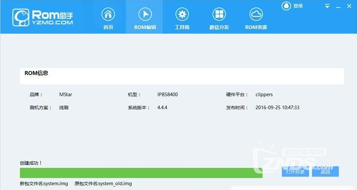

3.编辑img以rom助手为例

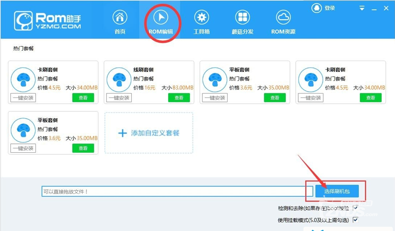

4.选择rom编辑,在下面选择刚才重命名的system.img
广州联通浪潮ipbs8400

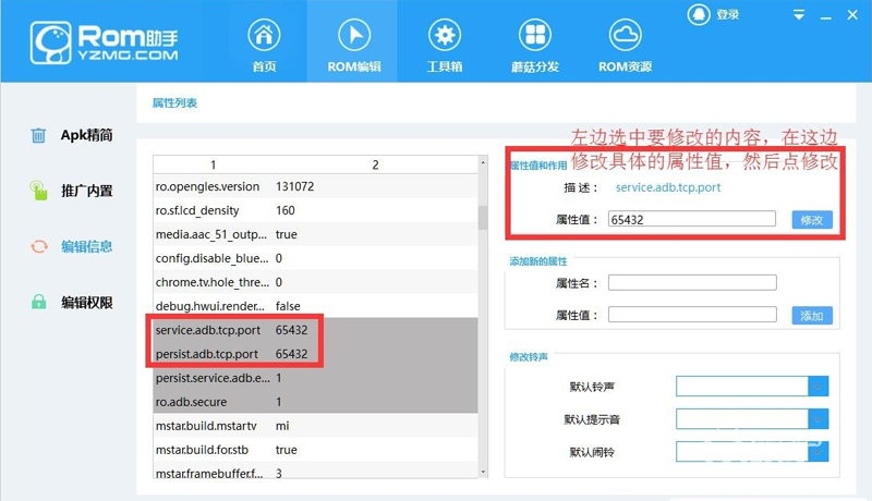

5.首先是修改默认的adb端口,默认是5555如果不是就修改为5555,这样就能被盒子助手或者悟空搜索到,这里的修改不会因为双清而变化,系统强制升级除外。
广州联通浪潮ipbs8400
找到以上红框里的两个选项,都改成5555就可以了。盒子里还有两项:persist.service.adb.enable和ro.adb.secure权限全部设置为“1”
注意:build.prop的权限是0644,修改后一定要确定权限正确再重启,否则就可能进不了系统了,卡在第一屏无限重启。
6.修改完后就可以点右下角的“开始封装”,软件会自动打包img文件并签名。修改好的文件会自动覆盖原来的system.img,并且软件会自动备份原文件为system_old.img

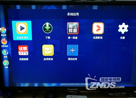

9.完成后,点击遥控器桌面按键,会提示,当贝桌面-中国移动两个选项,选择当贝桌面,下面选择,始终使用。
10.到这里,已经可以尽情使用了。也可以安装百度一键root或许最高权限。不建议删除优朋应用和第一视频及自带应用商城。否则可能影响系统功能。
