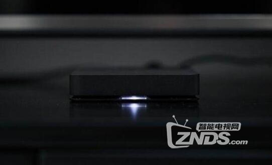

本次跟大家分享的是红外的遥控器,不是蓝牙遥控器,而且是学习型的红外遥控器,大家不要搞错,接下来跟大家分享一下操作流程。
T1盒子学习型红外遥控器适配办法
T1盒子学习型红外遥控器适配方法
1.同时按下T1遥控器(左)及(音量-)键,直至指示灯长亮
2.按一下T1遥控器的(TV)键【真的只需按一下】,跟着指示灯会闪烁,这个时候两个遥控器头对头(距离4-5CM就可以),长按电视遥控(开关)键,留意T1遥控器的指示灯会由闪烁>>长亮>>再闪烁>>熄灭,这个时候学习完成。
按说明书操作明显是错的......本次测试使用的电视是TCL,应该所有红外的遥按器都能学习。
