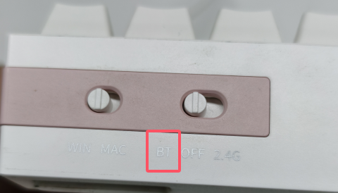

【步骤1】:设备准备
  • 蓝牙键盘充电:首先确认键盘电量充足,长按电源键或配对键,进入配对模式(指示灯闪烁时即为配对状态)。

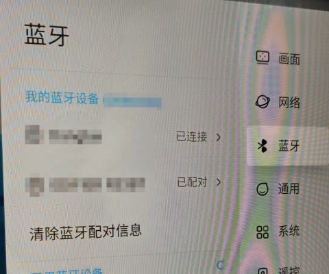

【步骤2】:开启蓝牙
  • 在电视盒子的【设置】中,找到【蓝牙】或【连接设备】选项,把蓝牙开关打开。
  • 系统将自动搜索附近的蓝牙设备,等待几秒钟直至搜索到你的键盘名称。
电视盒子可以连蓝牙键盘吗?电视盒子连接蓝牙键盘教程!
【步骤3】:设备配对
  • 在搜索结果中选择你的蓝牙键盘,点击进入配对流程。
  • 如遇提示,确认或输入配对码(部分设备可能需要验证)。
  • 配对成功后,电视盒子界面会显示“已连接”,同时键盘指示灯稳定常亮。
