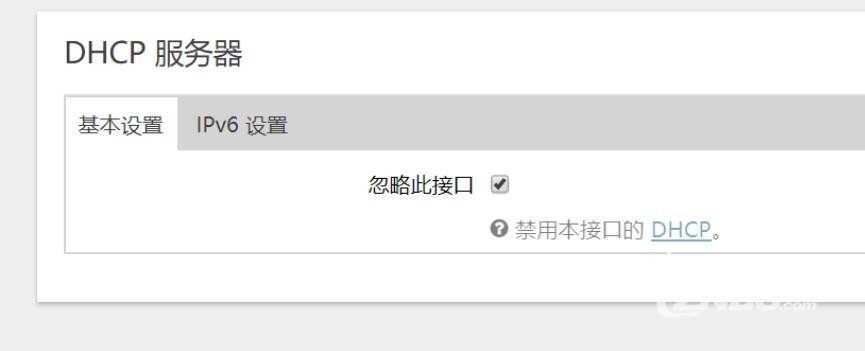

2.主路由器设置:只需关DHCP就行。其他的不用改。如下:

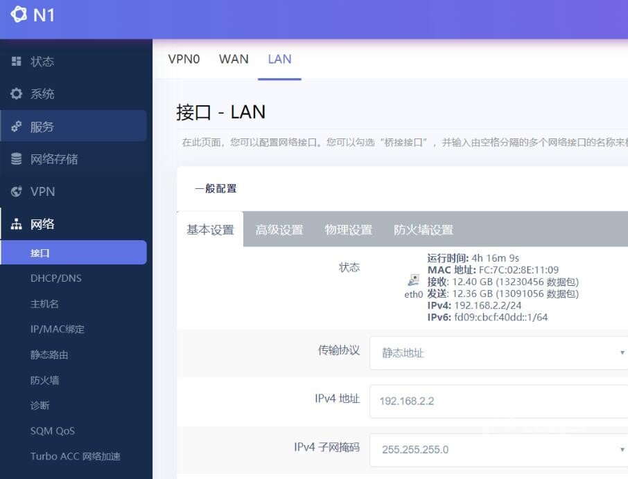

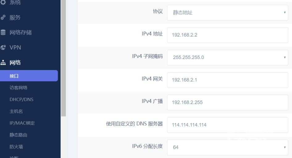

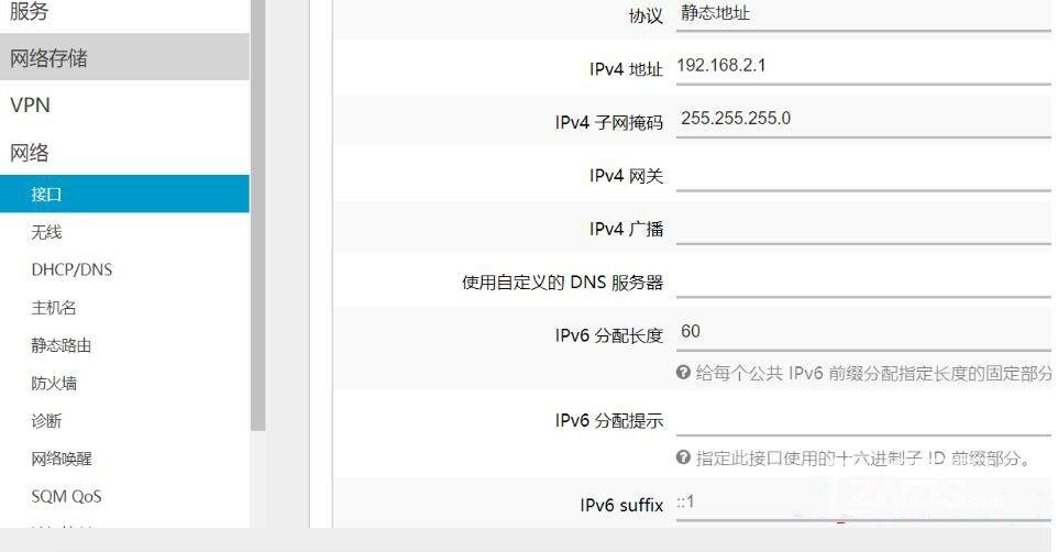

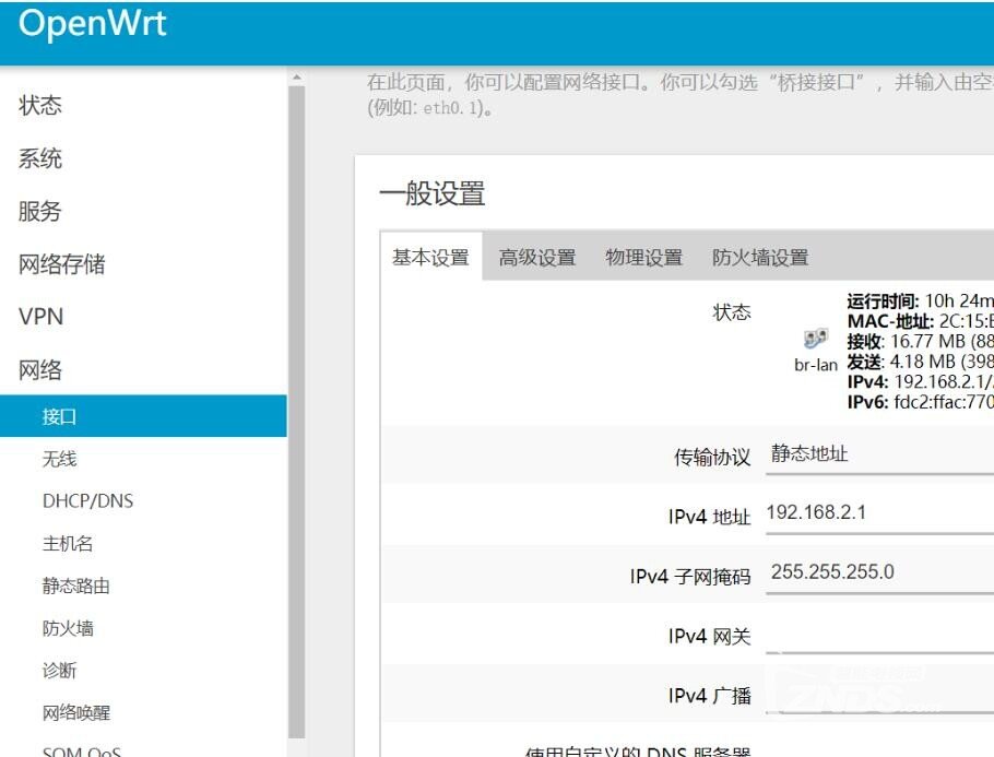

3.N1设置: 有强迫症的,自定义DNS和IP广播也可以不填,DNS可填已拨号的光猫ip地址,或者百度的:180.76.76.76 或者 114.114.114.114,以下设置均在LAN口设置,网关指向主路由的IP地址:
N1盒子刷路由系统最详细教程分享
N1盒子刷路由系统最详细教程分享
4.如果网关 ,DHCP和DNS显示是用N1的IP则表示成功

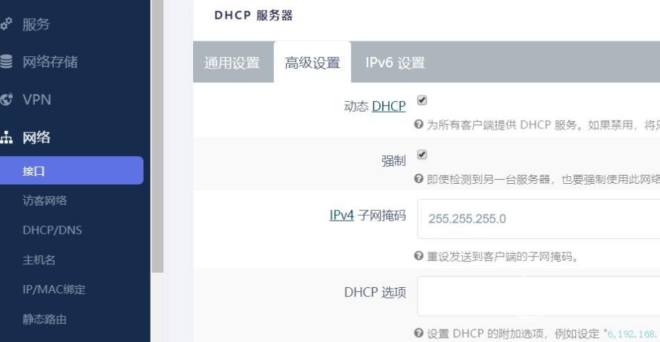

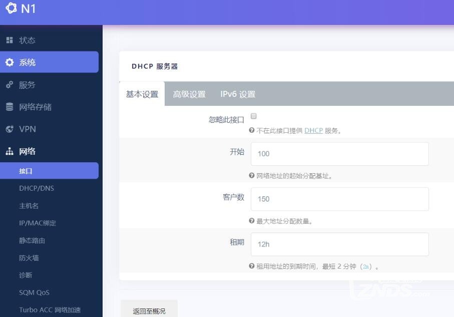

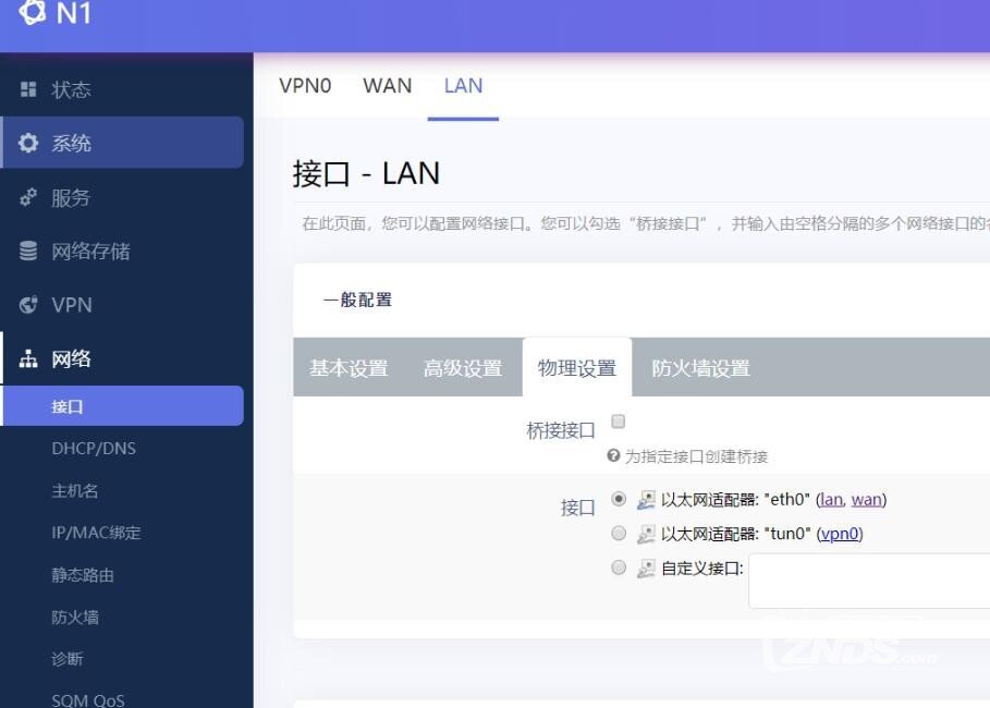

2.N1 lan口设置:接口-lan-物理设置-去掉桥接接口的勾选,开启DHCP。这里注意N1的内网不要和光猫的内网设置成同一网段,设置如下:
N1盒子刷路由系统最详细教程分享
N1盒子刷路由系统最详细教程分享
N1盒子刷路由系统最详细教程分享
N1盒子刷路由系统最详细教程分享

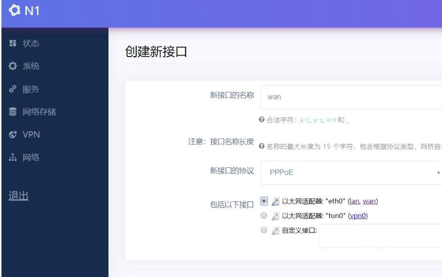

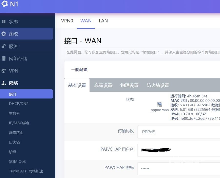

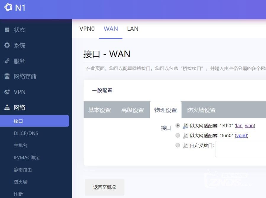

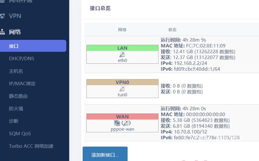

3.新建wan口,接口-添加新街口,名字填wan,协议选PPPoE,勾选eth0,然后点修改wan口,填入自己的宽带账号与密码,下面的不用改,物理设置勾选eth0,设置如下:
N1盒子刷路由系统最详细教程分享
N1盒子刷路由系统最详细教程分享
N1盒子刷路由系统最详细教程分享
N1盒子刷路由系统最详细教程分享

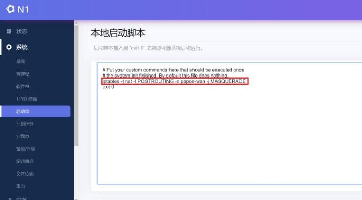

4.在防火墙和启动项添加规则:iptables -t nat -I POSTROUTING -o pppoe-wan -j MASQUERADE,否则无法上网:

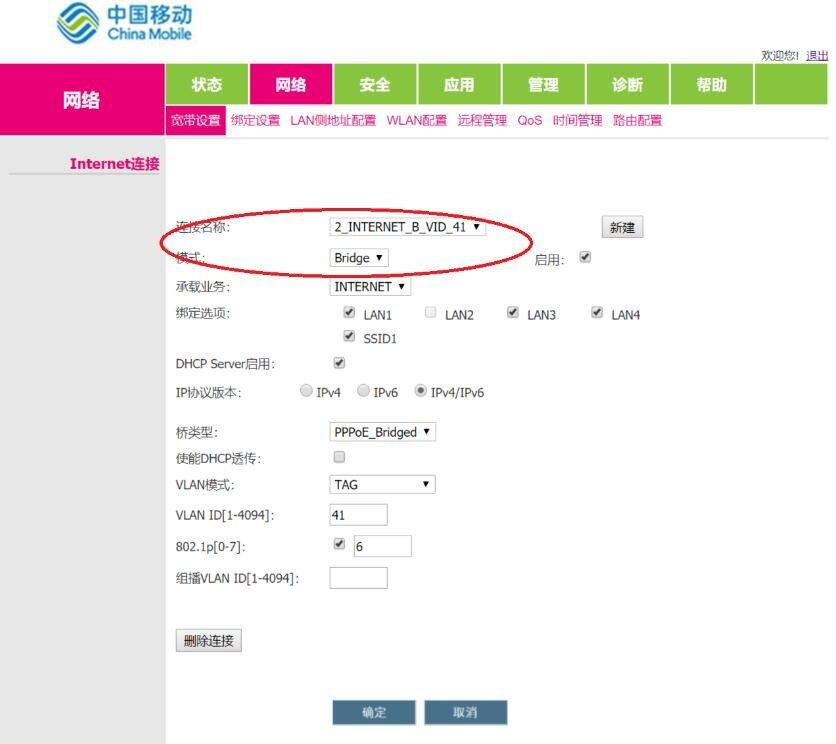

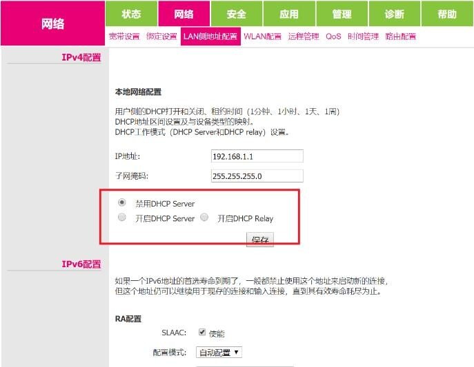

6.有接光猫的,还要设置光猫,用网线电脑连光猫登录光猫ip地址修改,若光猫负责拨号,就要(1)把光猫由PPPoE拨号模式设成桥接模式bridge,(2)同时要关闭lan的DHCP,因为同一个网内,只允许一个设备开启DHCP,DHCP相当于分配IP地址的功能,不可能同时由两台设备分配地址,否则会出现无法上网情况。
注意:禁了光猫的DHCP后,电脑用网线连光猫无法登录进去光猫,以后想恢复光猫设置,就要长按光猫复位键!然后就可以电脑用网线连光猫。

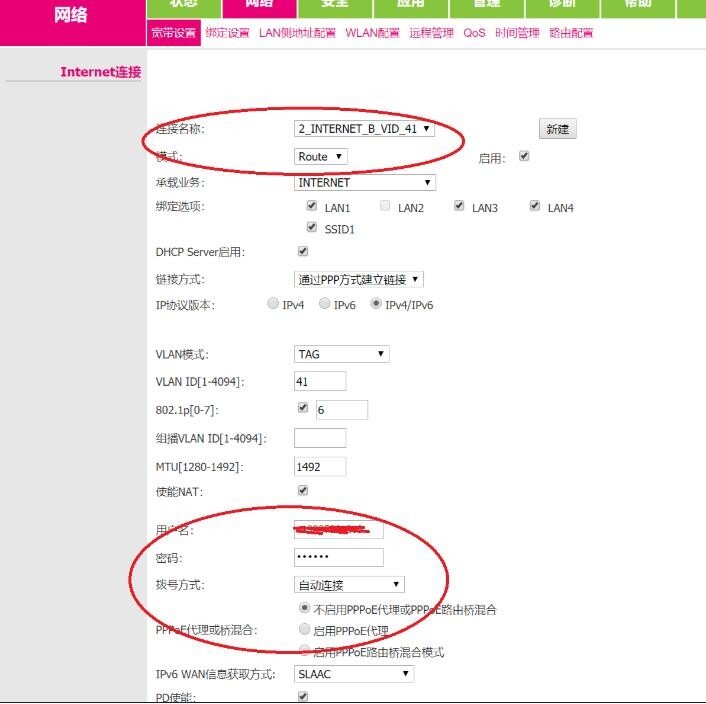

a.以移动光猫GM219-S为例,这光猫机身上的登录账号为普通账号,登录光猫界面没有显示账号,或者没有lan侧DHCP关闭功能,很多设置被屏蔽,需要用到超级管理账号和密码来修改:账号:CMCCAdmin 密码:aDm8H%MdA,登录进去后,点网络,宽带设置,连接名称下拉选中属于自己宽带账号的连接,一般为VID41的那个,然后修改为bridge模式,确定保存。点击网络-lan侧设置,禁用DHCP
b.部分GM219-S的版本不一样,登录普通账号的进去,显示有宽带账号,登录超级管理账号,却修改不了自己宽带的连接为bridge桥接模式,这个时候要在浏览器输入这个地址:192.168.1.1/bridge_route.gch,回车后就会跳转到一个中国电信的网页,此时已自动帮你把光猫转换成桥接模式了,然后再用超级账号登录进去把lan侧的DHCP禁用,确定保存.
7.全部设置好后,N1连原主路由的lan口。原主路由断开wan口,把lan口连光猫的lan1口,全部设备重启后就可上网!在网络适配器查看网关为N1的IP即可大功告成!
8.移动光猫GM219-S设置如下:
N1盒子刷路由系统最详细教程分享

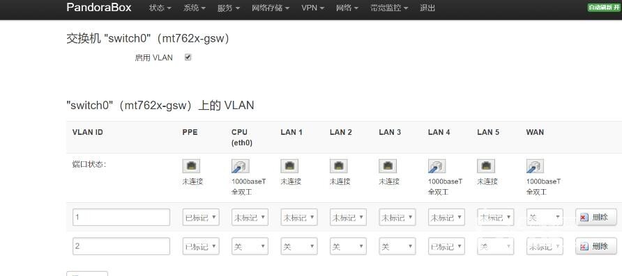

方法二:有实物交换机或者路由器管理页界面里有交换机功能的(光猫设置也是按方法一设置)

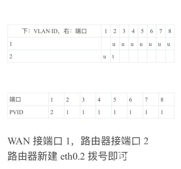

1.N1配置:跟方法一的唯一区别是 新建wan口时,选自定义接口,填eth0.2.其他的按方法一设置。
2.交换机或者路由里的交换机功能配置:我的是k2p路由器刷潘多拉系统,图中的wan为路由的wan口连光猫,lan4为靠近wan口的第一个lan口连N1。路由里的lan口DHCP跟方法一一样,也是要关,建议其他设置好了,最后才关,实物交换机我没有,不知道有没有DHCP,有就关。
3.原理:见图2.

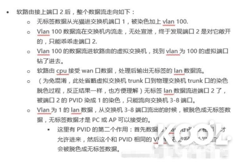

a。 方法一是N1新建虚拟的wan口跟lan口共用lan eth0口,进出都是在同一个虚拟口。而方法二是交换机,新建虚拟的wan口跟lan口分开走数据,wan口用的是自定义添加的eth0.2,前提是交换机口要标记好,未标记的和关闭的,跟标记的要设置好,如下图1
b。VLAN ID 2  代表了进口wan口eth0.2,ID你可以改成其他数字,但是新建口时eth0.2的2也要改成对应的数字,比如VLAN ID 2改成100,eth0.2也要改成eth0.100.
c。VLAN ID 1  代表了出口lan,一般默认不用改。d。图3 u的意思为未标记,t代表标记
