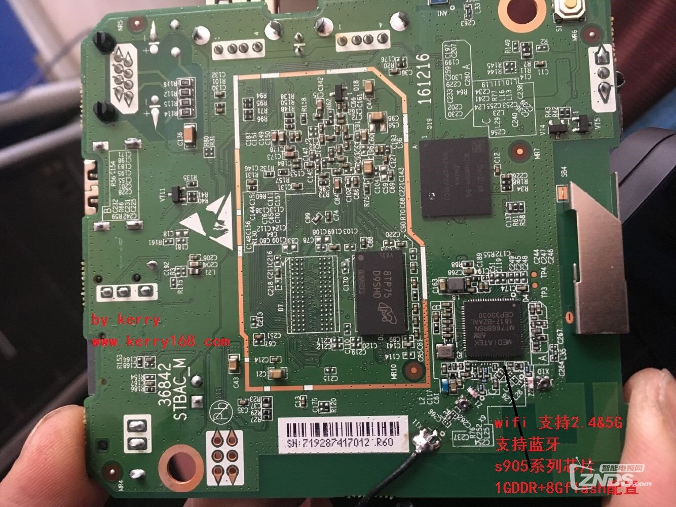

B860AV2.1-A,详细配置信息请看板子图片
一帖教你玩转B860AV2.1-A,免费固件下载,短接线刷,TTL接法等
CPU为s905L2-B。
wifi支持2.4G&5G,支持蓝牙,
1G DDR +8G flash(可拓展2GDDR,尝试拓展flash到16G失败,不知道什么原因,能启动进不去系统,也能进recovey,进去刷机也要等很久的样子,貌似内核不支持)
默认不能TTL输入,需要线刷的话请短接线刷短接点,刷机。
需要批量刷机的,请找我定制专用刷机包,免拆刷机,闲人勿扰。
个人破解请戳=>>破解2.1-A
固件版本日期在2018年10月22日,ADB界面为二维码的那种(目前无法计算)。
可通过外部方式打开adb,需要打开D码或是二维码的ADB的请联系我(不免费,费用20)。
QQ:1041526798
破解的话也很好破解哦,我的是天津移动的,默认没有限制安装,也没有绑定主页,按首页键就能出当贝桌面,当贝桌面——很好用的桌面哦~

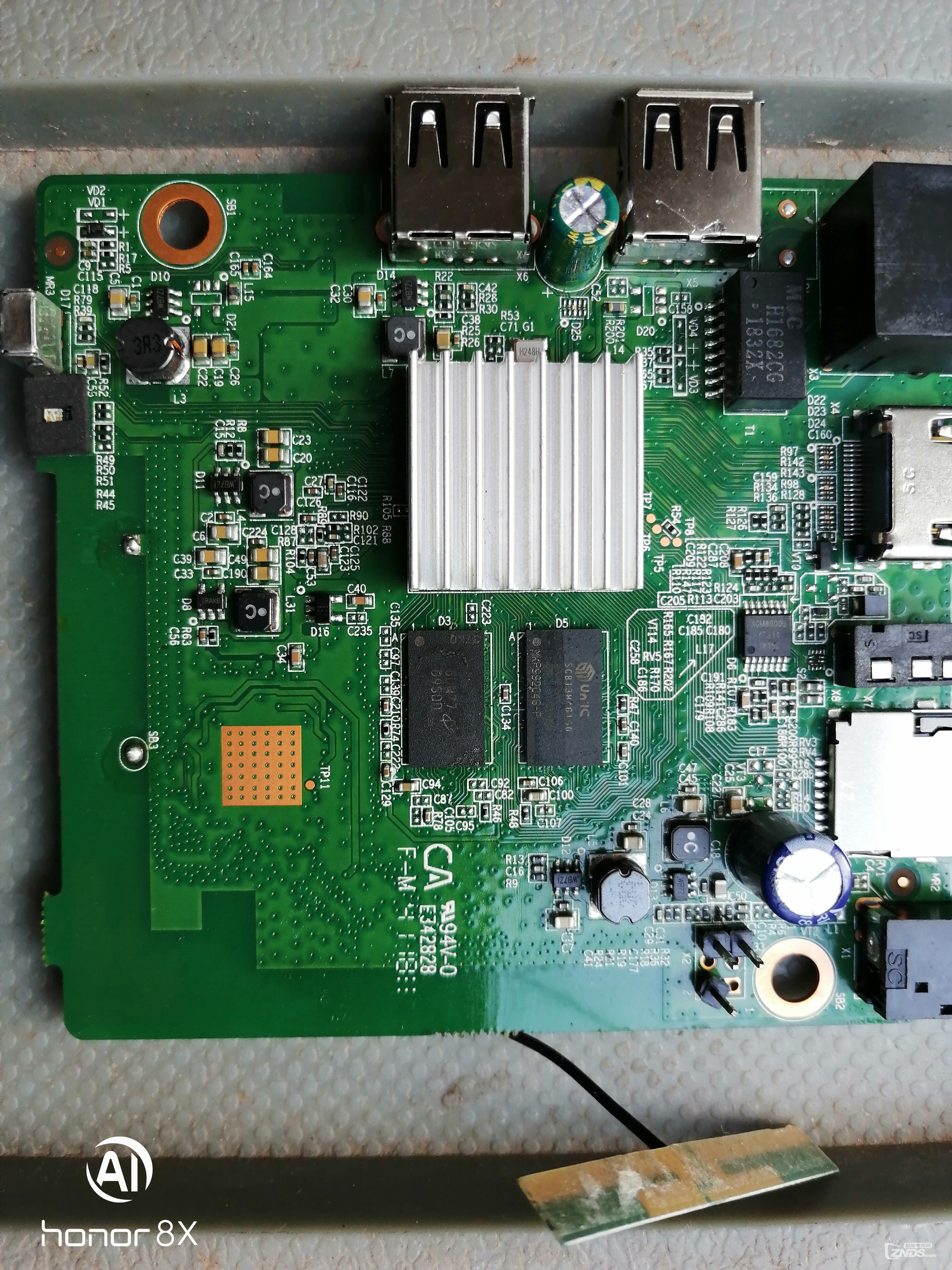

已改2G内存,过程比较简单,直接贴上两片内存即可,无需外部元件,参考https://www.znds.com/tv-1067491-1-1.html

尝试拓展flash到16G失败,不知道什么原因,能启动进不去系统,也能进recovey,进去刷机也要等很久的样子,貌似内核不支持!只能拓展到目前的2+8,也还算是不错
