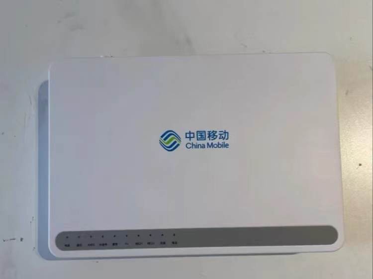

线刷方法:
1、准备好一根双公头USB线刷刷机线,长度30-50CM长度最佳,同时准备一台电脑;
2、电脑上安装好刷机工具Amlogic USB Burning Tool 软件 →打开软件 →文件 →导入烧录包 →点击【开始】 →盒子接电源线 →电源关闭 →把USB线一端插上盒子 →保持短接 →USB另一端插上电脑 →通电开机。 等待提示成功字样后,关闭电源,拔掉刷机线,把机顶盒接上电视机,通电开机,首次开机稍微会有点慢,耐心等待初始化完成即可。
补充:建议使用晶晨免拆短接短接神器 ,请在固件文件或者百度查找短接点示意图,如没有的话,请准备一个晶晨免拆短接神器是最佳的(晶晨芯片的盒子平时大家都不再拆机短接了,一般都会用免拆短接神器了,所以固件也都很少有人研究短接点和分享短截图展示了)。
举个例子:USB公对公数据线,插入融合机背面usb2口,切记是usb2。
USB公对公数据线,插入路由器usb2口,切记是usb2;
插入usb2口后,会发现短接神器亮灯,过3-5秒后,插入电源,并打开电源开关。
软件会找到设备,并提示刷机开始。
创维智能融合终端DT741_移动版_S905L3芯片_安卓9_线刷固件包
重点来了,由于是融合机器,刷机后想上网则需要
设置一下网管,改成DHCP方式,你盒子背面有写
网管地址,由于每个地区不同 设置也存在差异
具体自行摸索设置;如你觉得好麻烦或者不懂
如何设置,那么可以用最直接的方式解决
就是改变原有逻辑,原有逻辑是网络信号
先到融合的路由不分进行解码(解析)以后
然后将网络信号在传递到机顶盒上,从而达到
上网的目的,我们改线以后 就是网络信号不让他
经过网管不分处理,然后直接供到机顶盒进行上网
的原理方式;
改有线网络教程-改无线网络教程:插外置WIFI-USB网卡;
详情请查看网盘-技改教程文档
也有网友说不需要硬改有线网口的,进入路由设置用超密登陆修改路由wan口上行方式就可以了。这样路由的功能还保留,无线能发射。
方案2:针对家里觉得太麻烦的网友可以购买一个USB专用网卡插到机顶盒上即可使用无线网功能进行上网即可;可以使用外接usb wifi 芯片型号是RTL8811cu的650M无线网口扩展无线功能。路由器由于没有提供AP功能选项,修改后的路由器无线wifi功能正常。可为其它设备提供双频wifi接入。
