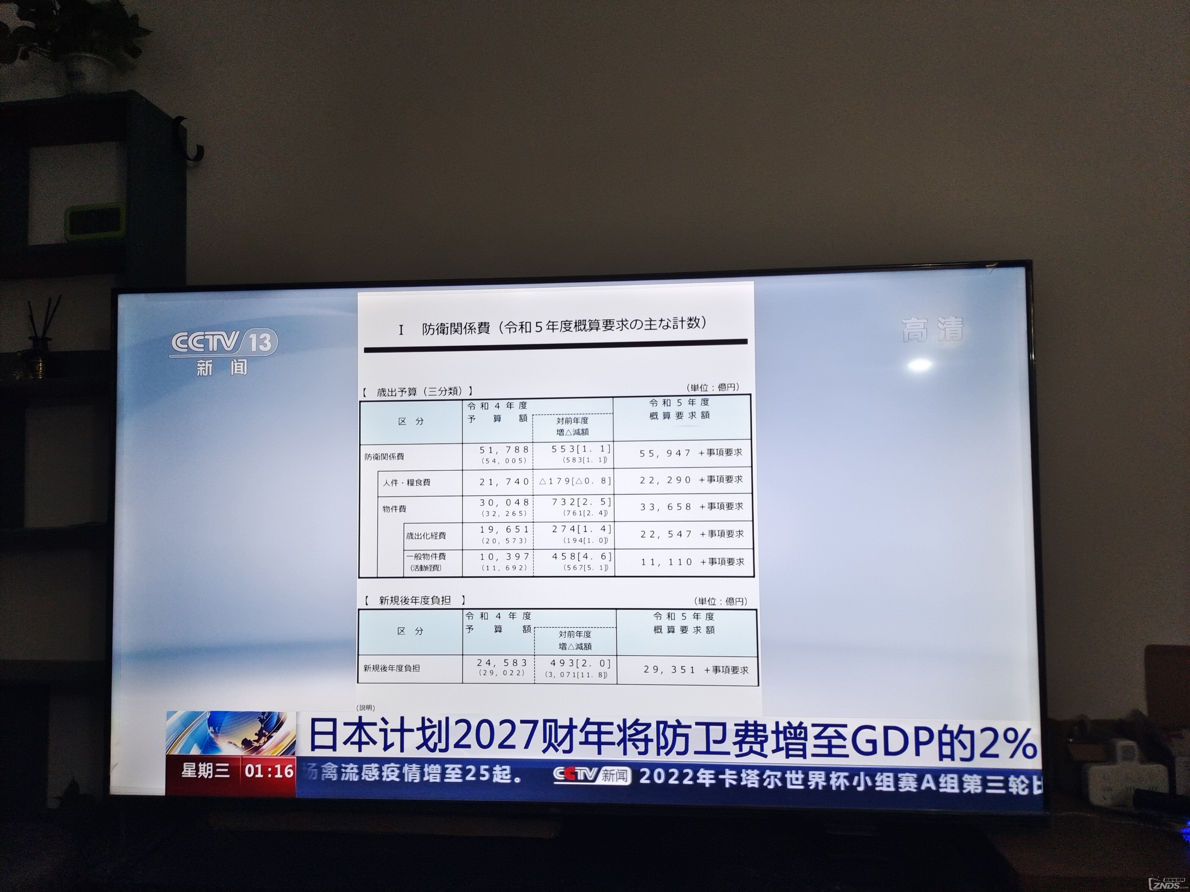

前面的帖子不能编辑了,只好再加一贴。电源板上还有一颗35v 100uf的电容,是开关电源场效应管的旁路电容。不改变容量,并了一颗0.22uf wima电容。原来一包wima不知道丢哪里去了,翻箱倒柜找了这么一颗。始终是音频对电源更敏感,感觉声音更醇厚一些。画质嘛,不太敢说,不知道是不是心理作用,感觉显示红色鲜艳那么一点点。其他变化,像央视的台标,之前以为是纯白色,现在很容易可以看清实际是有一些灰度的明暗变化。尝试用手机拍,但拍不出来只有肉眼可以看到。加了这么多电容,原本清晰度就不错的并不会一眼看出明显变化,细看可以感觉出来特别是清晰度低一些的视频,主要是让颜色显示更正确从而使得图像细节和层次表现更丰富。
