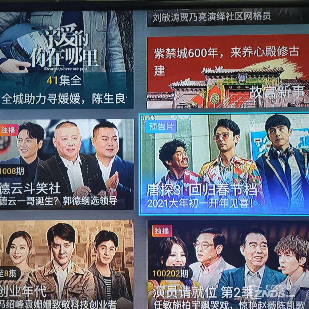

       请问大佬们,为什么我用X96MAX+连接电视机就会有很明显的色阶过渡分层的现象?所有的分辨率、数字降噪,杜比视界之类的都试过调了,都解决不了。
       但很奇怪的是用X96MAX+连接电脑显示器就没有这问题,但我用旧的华为秘盒、PS4连电视机也是没问题的,无解了。
X96MAX+色阶过渡分层明显
X96MAX+色阶过渡分层明显

发表于 2020-10-10 11:24 | 只看该作者 | 来自广东
是不是类似色块的现象,看人物不细腻,锯齿严重。你是厂家的系统固件,还是刷atv系统固件?

发表于 2020-10-10 12:06 | 只看该作者 | 来自重庆
有些电视只支持chroma-420就会出现这种情况,亦或是支持444但是兼容性有问题回退到442
保存这张图在电视上打开,看看能否看清最后两行字

发表于 2020-10-10 17:42 | 只看该作者 | 来自广东
保存这张图在电视上 ...
如何解决?

9#
发表于 2020-10-10 21:05 | 只看该作者 | 来自广东
printggggg 发表于 2020-10-10 17:43
你刷的是哪个版本?和原厂系统对比如何?
我刷的是Slimbox v9,原厂只用过一小段时间,好像没感觉颜色很奇怪。
今晚回来,颜色改位YCbCr420, 8bit, 关闭杜比视界。好像正常了一些
